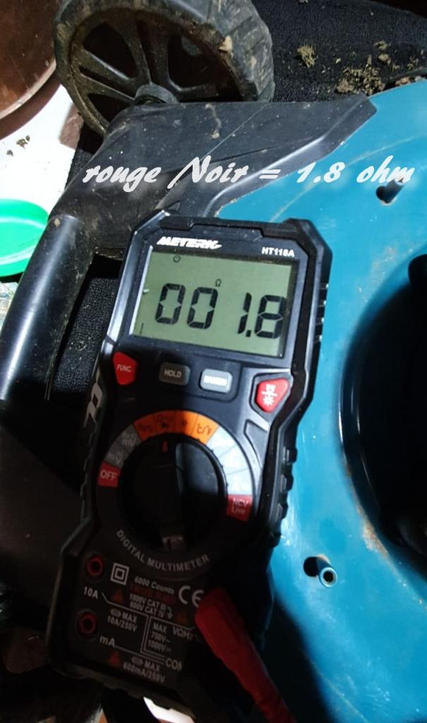

    invitef518c520
    Re : Moteur électrique tondeuse Makita en panne
    Bjr ,
    "Voila les mesures Jaune Rouge = 2.6 ohm rouge Noir = 1.8 ohm jaune Noir 3.5 ohm"
    Vous avez débranché surement le condensateur pour faire ces mesures ?
    En principe, avec le rouge commun , on devrait avoir 2.6 + 1.8 = 4.4 ohms et vous nous annoncez 3.5 ? ou une des valeurs n'est pas bonnes ?? ,
    sinon c'est l'ordre de grandeur des valeurs des bobinages .
    Donc que déduisez vous de ces mesures Merci

    re Bonsoir ,
    Je pense à une erreur de mesure ? ?
    Les bobinages de moteur sont de faible impédance et un multimétre n'est pas trés précis pour cela ( sous 9 v sans doutes ) ,
    refaites les mesures et tenez nous au courant .

    invitef518c520
    re Bonsoir ,
    J'entends bien mais alors quelle solution. C'est vrai que c'est bizarre car on a deux résultats et le 3 -ème devrait être la somme des deux; Cela ne peut pas présager d'une panne dans les bobines mais d'une mesure suspecte.
    JeanYves56
    Non , je ne pense pas que cela présage d'un pb de demarrage !
    Il y a souvent des écarts de ce genre suivant la qualité de l'appareil de mesure ...
    il est souvent nécessaire de faire plusieurs fois les mesures et faire une moyenne
    Faites quelques mesures entre la masse et les bobinages
    Dernière modification par JeanYves56 ; 20/11/2020 à 22h17.

    JeanYves56
    Un appareil de labo , alimenté sur secteur est plus précis , plus fiable bien évidemment , mais un multimètre est suffisant pour des bobinages de moteur
    ensuite quand vous prenez la mesure , il peut y avoir des faux contact au niveau des prises de test
    et c'est d'autant plus important que les valeurs sont faibles .
