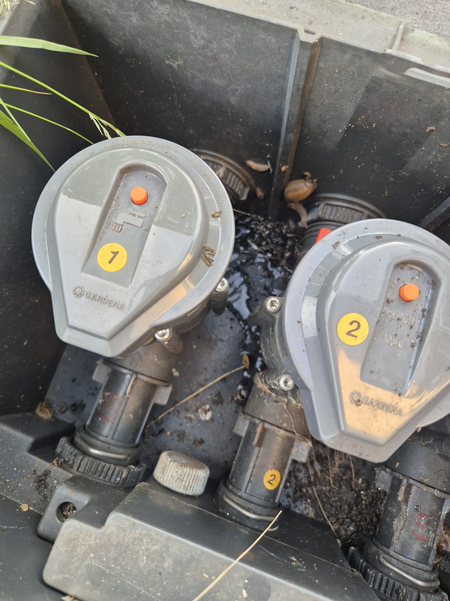

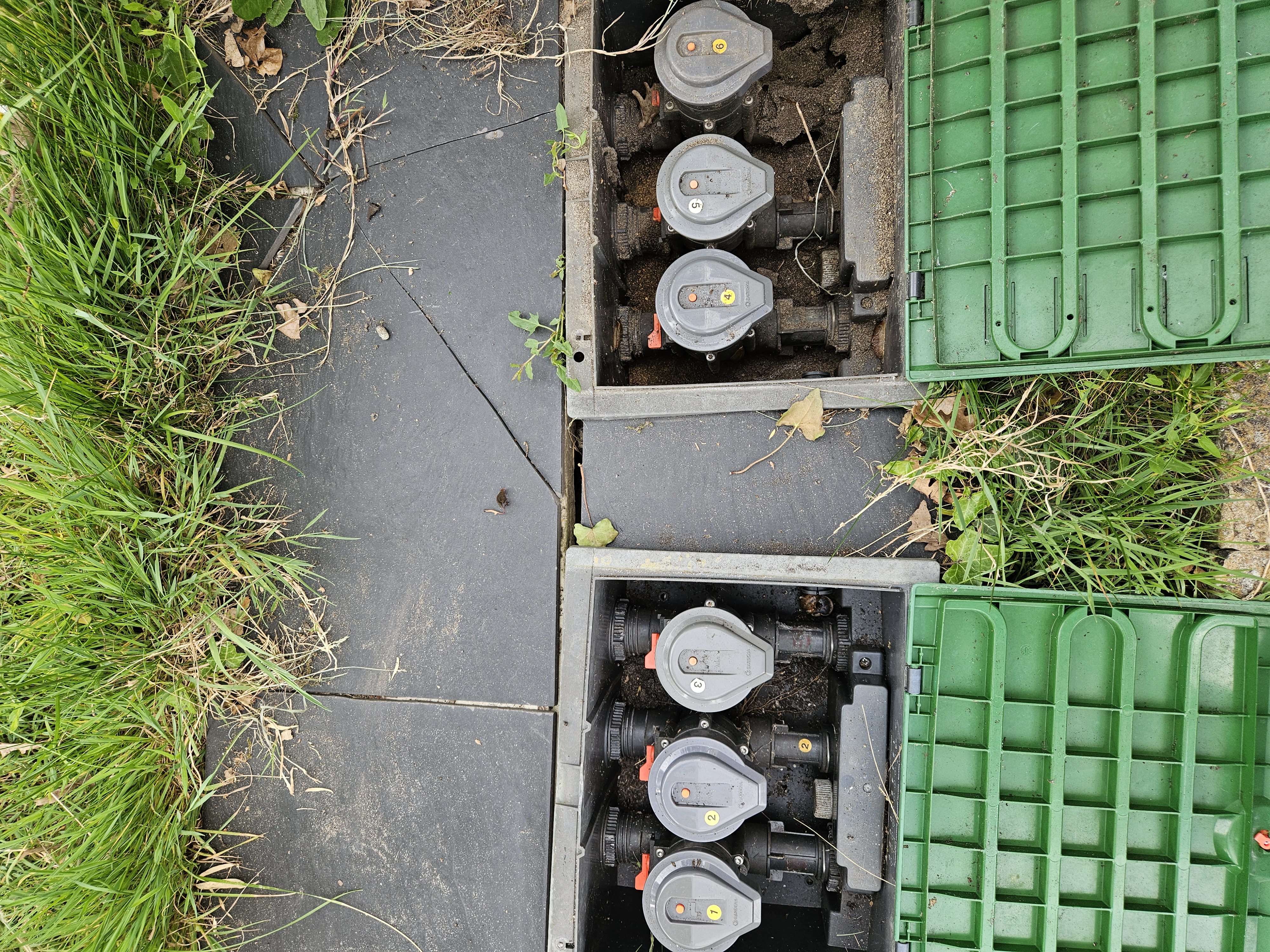

    J'ai un problème avec mon système d'arrosage automatique Gardena.
    Dès que j'ouvre le robinet, un des arrosages se lance automatiquement et il est impossible de l'arrêter manuellement.
    La petite vanne d'arrêt orange à l'arrière ne fonctionne pas.
    Le plus gros problème est qu'il prend le pas sur les autres arrosages qui ont de fait un débit très limité.
    Ça m'empêche aussi d'utiliser mon tuyau d'arrosage puisqu'il ne me reste plus qu'un petit flux d'eau par ce biais...
    Sauriez-vous m'aider ?
    Merci beaucoup !!

    je n'ai pas ce modèle,mais je pense qu'un des gicleurs qui calibre le débit est défectueux;
    par contre ,que la vanne ne ferme pas ,c'est un autre pb;
    Faut ouvrir la bête;
    cdlt

    Merci ça doit être ça en effet.
    Savez vous si ça se répare ou bien il faut forcément en remettre un neuf?
    De ce que je lis il faut laisser les vannes ouvertes en hiver, est-ce que vous confirmez ?
    Merci pour votre aide

    yaadno
    Re : Pompe d'arrosage automatique Gardena qui ne s'arrête pas
    Je ne vois pas de quel modèle il s'agit: peut-être un 24V?
    la réparabilité semble avoir été prévue (on aperçoit des vis),mais de là à trouver les pièces...dder à celui qui l'a vendu?
    En fait,je déposerai le circuit concerné(un écrou+une agrafe) pour examiner la pièce au calme quitte à obturer provisoirement le circuit;
    vanne ouverte:ce doit être pour la mise hors gel;
    cdlt
    Souvent dans ces systèmes c'est des vannes à membrane. Il faut pas grand chose pour que ça déconne, genre un grain de sable qui bouche un orifice ou bloque le pointeau.
    Comme d'autre l'ont proposé, faut démonter pour inspecter et aviser ensuite en fonction de ce qui aura été découvert.
