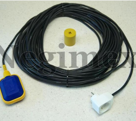

    En cherchant un materiel manque eau pour automatiser et securiser une citerne j ai vu ce matériel.Je ne comprends comment cela peut fontionner a partir d une simple prise
    Je cherche des explications et schemas de branchement de ce disposiif
    merçi[

    Le câble noir va au flotteur qui comporte une bille métallique qui fait contact quand le flotteur à le fil vers le bas.
    Une des fiches mâles de la prise parcourt ce câble noir, aller et retour avant d'atteindre une des fiches femelles.
    La prise ne laisse passer le courant que quand le flotteur est vertical fil en bas.
    On intercale juste la prise entre la prise EDF et la fiche mâle de la pompe.
    Il faut également régler le flotteur dans la citerne pour que le contact coupe avant de pomper de l'air.

    En clair ce n'est qu'un interrupteur qui coupe le courant suivant la position physique du flotteur
    C'est pour cela que la prise fournie est un tantinet ..... spéciale (une entrée/ une sortie)

    L'avantage est dans la longueur du câble.
    Re : Securité manque eau a prise
    c'est quoi le bidule jaune au milieu du câble ? ça sert à quoi ?
    ah, j'ai trouvé, c'est marqué "contrepoids ajustable"

    C'est bien astucé ! mais du 220 V dans l'eau, faut oser !!
    Bah ,les pompes immergées, c'est bien pareil!
    Faut pas oublier le DD30 ma..... par précaution

    Pas tout à fait, elle bénéficie du fil de terre, là il y a la fiche de terre mais branchée sur quoi , le plastique ? (supposé)
    Obligatoire mais là tu peux bien brancher ta fiche sur n'importe quelle prise sans protection .

    pas de panique!
    les 2 fiches de prise de courant (la mâle vue plutôt de derrière, à G, et la femelle, vue de devant, à droite, ont bien l'air réglementaires, avec prise de Terre correcte.....
    donc en principe le boîtier blanc transmet bien la connexion Terre à la pompe..... il n'y a pas de rupture de connexion entre la Terre de la pompe et la Terre de la prise de courant murale dans laquelle le boîtier doit être branché pour que la pompe veuille bien tourner....
    Attention! la prise qui est "avec Terre" DOIT être branchée dans une prise murale qui a bien l'ergot médian Terre!
    Il est INTERDIT de la brancher dans une prise murale qui n'a pas cet ergot médian !
    or ...piège à cons... à une époque les électriciens installaient dans certains endroits des prises avec seulement les 2 trous pour le 230 V, et rien pour la Terre....
    si par malheur tu branches dans une telle prise, la Terre n'est pas transmise au DD30 ma de sécurité, car il n'y en a pas dans le circuit!
    Donc ne Jamais brancher ton bidule dans une telle prise! (c'est souvent dans les pièces en étage, où en principe il y a moins de danger d'électrocution)
    Après, évidemment, l'installation hôte doit être correcte, intégrant évidemment en série l'interrupteur de sécurité différentiel DD30 mA derrière la prise elle-même conforme...!

    la terre n'a pas à être transmise au différentiel, c'est le courant différent entre phase et neutre qui le déclanche
    si la pompe est à la terre et que le tuyau d'aspiration est plein d'eau la mise à la terre se fait par l'eau
    vu qu'il y a la terre sur les prises du bidule il y a fort à parier qu'elle va jusque à l'intérieur du contac à flotteur, donc, s'il prend l'eau ça disjoncte, même avec un diff 500mA

    J ai fai une erreur en m'apercevant que ce disposiif arrete la pompe en cas de manqe d'eau mais ne redemarre pas la pompe pour le niveau haut
    SK69202
    Bien sûr qu'il la redémarre, mais pas forcément au niveau haut.
    Il la redémarre quand le flotteur est redevenu suffisamment vertical après la remontée du niveau, qui peut être bien plus bas.
    En réglant la hauteur du point de fixation du câble (là où il devient libre) dans la cuve, on peut obtenir un bon compromis, niveau de démarrage, niveau d'arrêt.

    Je me permets de faire deux remarques sur ce sujet.
    -1) La poire de niveau est un organe de sécurité qui coupe la pompe en cas de manque d’eau. En exploitation normale cet organe ne sert que rarement, comme tous les organes de sécurité.
    Il a été dit :
    "Bien sûr qu'il la redémarre, mais pas forcément au niveau haut".
    Je pense qu’il ne faut pas utiliser la poire comme organe de régulation qui met en route et arrête la pompe pour exploiter au maximum le débit d’eau de la nappe du puits. Chaque ouverture ou fermeture du contact dans la poire, qui n’est qu’un contact par gravité, crée une étincelle sur ce contact. S’il sert souvent il mourra vite.
    Je conseillerais de le maintenir dans son rôle de sécurité.
    -2) Cette poire à prise est utile pour faire un montage rapide d’installation de pompage. c'est à dire: "J’ai un puits qui est près une prise secteur. Je fais descendre dans ce puits la pompe et sa poire associée. Je branche la prise et l’eau pompée coule dans un bac . Dès que le bac est plein je retire la prise".
    Mais l’inconvénient que je vois à ce montage c’est que :
    - dans la prise le fil de neutre et de terre sont très courts. Ils traversent juste le bloc de la prise.
    - par contre la phase descend au fonds du puits jusqu’à la poire et remonte à la surface. Donc le fil de phase parcourt deux fois la longueur du câble, disons une cinquantaine de mètres aller-retour ?
    Si a pompe est de forte puissance et consomme un fort courant, cette longueur créera une forte chute de tension, qui pourrait être nuisible à la pompe.
    Pour cette raison, sur mes deux puits, j’amène le secteur à un boitier électrique par un câble de forte section. La tension est communiquée à la pompe par une relais dont les contacts peuvent supporter une forte intensité.
    Ce relais est enclenché par le pressostat monté sur le ballon surpresseur, et seulement si j’avais mis l’interrupteur d’exploitation de pompe en mode « actif ». Cet interrupteur est en série avec le contacteur du pressostat ?
    Le relais retombe lorsque le pressostat décide qu’il y a assez de pression et qu’il faut arrêter la pompe.
    La poire de niveau, elle, ne fait que couper le courant qui va à la bobine du relais si le niveau d'eau est trop bas dans le puits (cas de mise en sécurité). Et ce faisant elle arrête donc la pompe, même si le pressostat demandait encore de l’eau.
    La puissance admissible du système doit être indiquée dessus et ce type de poire est montée sur toutes les pompes "vide cave".
    Pour la fiabilité d'une telle poire, ma pompe de relevage est en fonction depuis le 25/12/2014* et avec 1 à 2 pompages de bâchée par jour, le nombre d'étincelles (230V / 400W) peut être calculé.

    Oui j ai un DDR 30 milli sur un tableau general mais pas specifiquement pour la pompe du surpresseur, on me dit que pour cet usage il faudrait une courbe D
    Et il admet combien d'ampéres ton DDR 30 mA ?
    Pas loin de 40 A je suppose.
    Un courbe " D" c'est pour que le DDR supporte le courant de démarrage sans rechigner.
    Avec 40 A meme si pas courbe D , ça devrait passer
