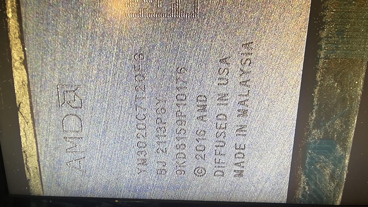

    Pour faire suite au sujet, c'est le processeur YM3020 :
    Nom : IMG_8401.jpg
Affichages : 222
Taille : 252,6 Ko
    Donc la carte mère vaut 93 € et des poussières.

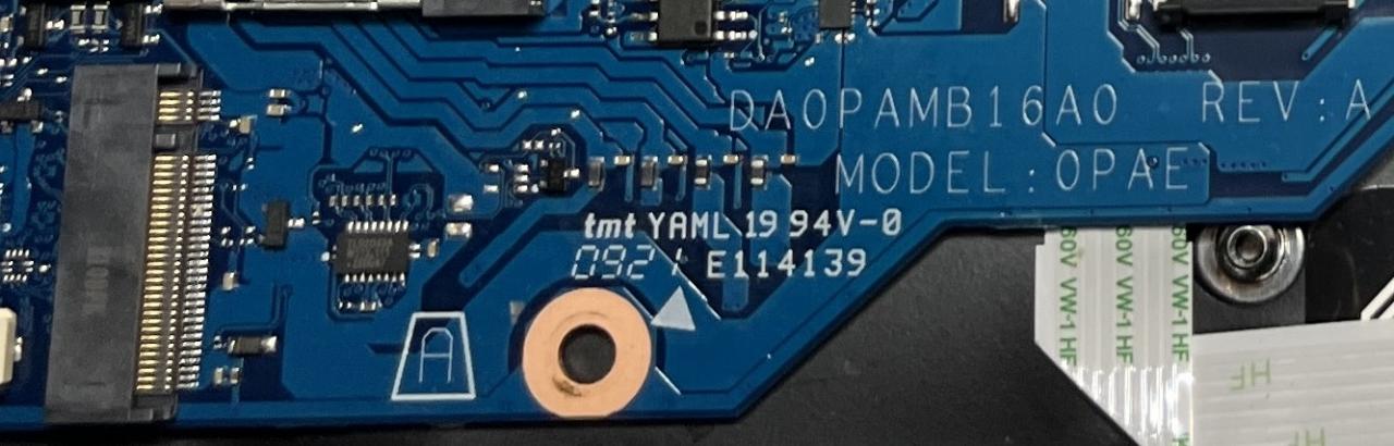

    Car le détrompeur sur la carte ressemble à ça :
    Nom : IMG_83642.jpg
Affichages : 216
Taille : 78,6 Ko
    Cela m'a l'air de correspondre à ce que vous me proposez.

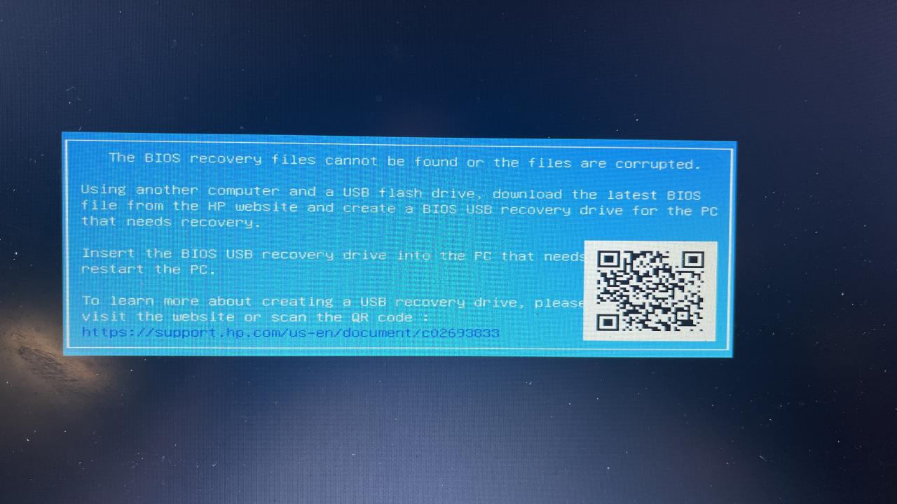

    Le changement de la carte mère fait... mais aucun changement
    Toujours écran noir
    J'ai essayé d’une récupération du BIOS à l'aide d'une clé USB de récupération, mais rien.
    umfred
    Re : Mise à jour bios HP 14s-fq0127nf
    écran noir = rien d'afficher ? pas d'accès au bios non plus ?
    là, je mettrai un nouveau disque dur pour refaire une installation de zéro de windows si faisable.
    sinon demande d'échange de la carte mère à qui tu l'as acheté ou faire du sav avec lui.
    pourquoi vouloir faire une récup du bios sur une nouvelle carte mère ?
    ThomasV
    Parce que c'était demandé...
    Mais pas efficace je vais demander un retour...
  22. #52
    umfred
    la récup était demandé sur la nouvelle carte mère ????????????
    mais récup du bios ou du système ???

    et on est d'accord que ta clé de récupération du BIOS tu l'as faite en téléchargeant la mise à jour du BiOS sur le site de HP (https://support.hp.com/fr-fr/drivers...66?sku=481N9EA) et suivi les instructions pour créer la clé de récup?
    et que si tu la branches au moment de ce message et que tu redémarres le PC, rien ne se passe de plus ?
    A essayer aussi en tapotant au démarrage la touche Echap (Esc) puis sur le menu choisir F2 (Hardware diagnostic UEFI) puis "firmware management) (gestion du BIOS) etc
    https://support.hp.com/fr-fr/documen...516-3160795-16
  25. #55
    ThomasV
    Oui c'est bien ça !
    Je ne l'ai pas branchée au moment du message, je l'ai éteint avant.
    Je vais essayé votre procédure, je vous tiens informé
    merci de vos réponses
