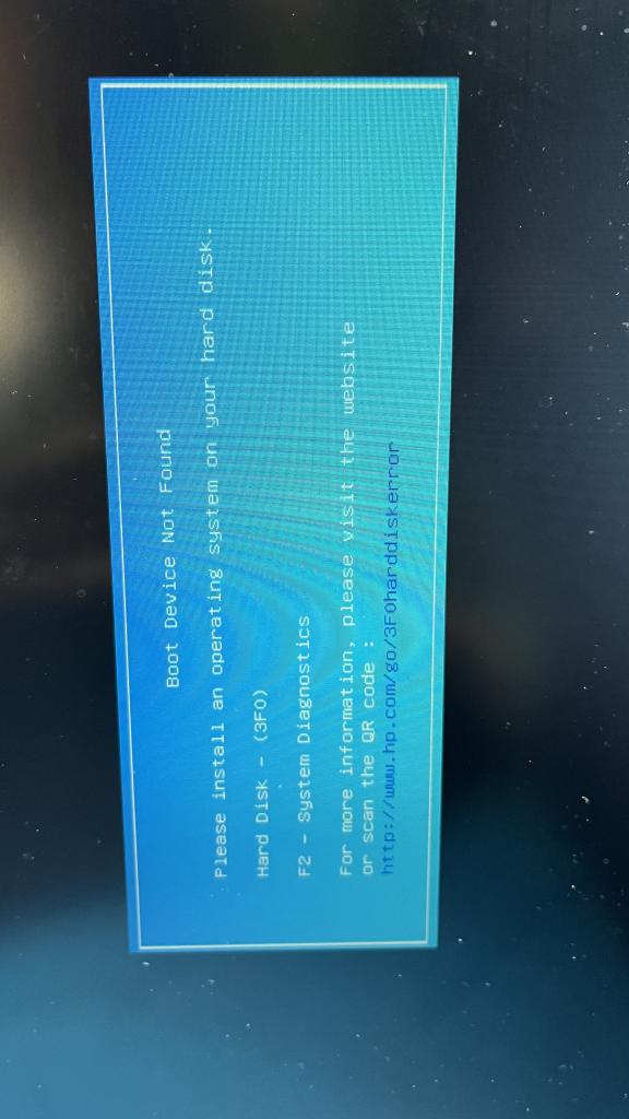

    Quand j'allume le PC :
    Et quand j'appuie sur la touche Windows + B

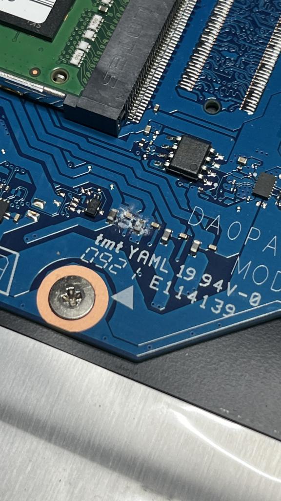

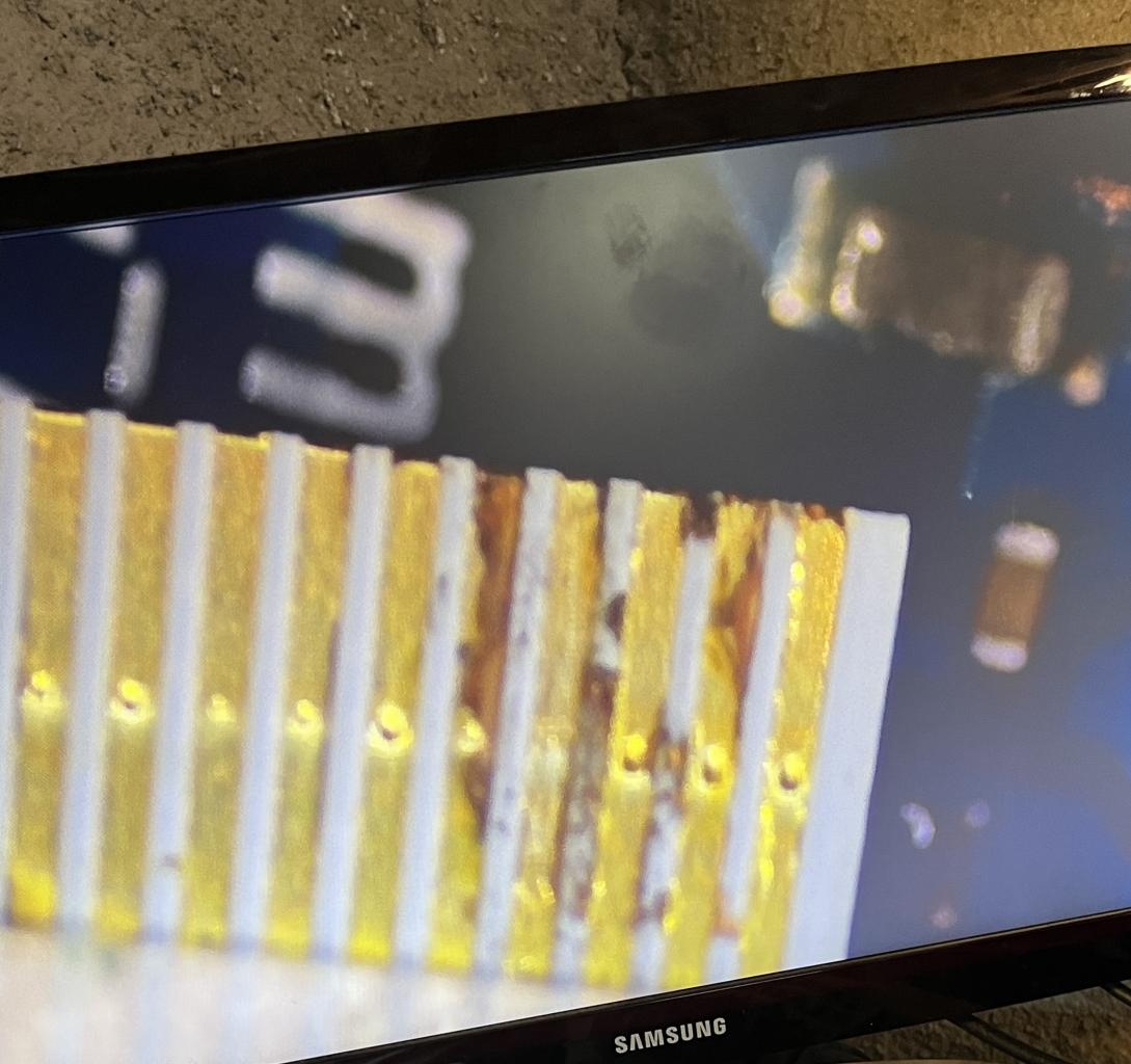

    Voilà ce que j'ai trouvé sous le ssd :
    Après nettoyage à alcool isopropylique, le condensateur du bas est en court-circuit.
    PCB avec le port SD et me bouton marche arrêt :
    Tache d'oxydation
    Nappe qui relit la carte PCB port SD et me bouton marche arrêt a la carte mère.
    Un condo qui ma l'aire cassé

    umfred
    Re : Mise à jour bios HP 14s-fq0127nf
    Dans ton message #3, il y a un message indiquant que le bios va être reset si tu appuies sur entrée et demande ensuite de vérifier les paramètres du bios.
    Est-ce que tu as pu faire cette simple manip, et vérifier ensuite les paramètres du bios ? ou alors ça t'affiche en boucle le message de reset ?
    Eventuellement, as-tu pensé à changer la pile du bios ?
    djaro
    En effet, c'est de l'oxydation qui ne permet systématiquement pas la mort d'un composant.
    Commence déjà par nettoyer avec une brosse plastique associée avec un produit nettoyant contact électrique. La pile CMOS enlevée impérativement.

    umfred
    le dernier message est normal si il n'y a pas le SSD, c'est ce que dit le message: il ne trouve de disque de démarrage.
    pour faire la mise à jour/restauration, il est demandé de tapoter la touche Echap au démarrage du PC pour rentrer dans le menu.
    ThomasV
    Oui, mais le BIOS ne ce situ pas dans le SSD, j'ai testé cela, car je ne voulais pas que l'ordi essayer de démarra le système d’exploitation.
    HP donne plusieurs infos différentes sures du page il est demandé d'appuyer sur la touche Windows + B au démarrage ou de tapoter la touche F10...

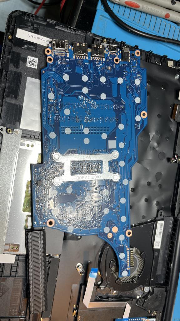

    Voici la carte mère démonter :
    Aucun signe de la pile, peut-être en haut à gauche étiquette verte, mais je ne pense pas. (c'est pour l'écran, il me semble)

    Alors c'est plus pour l'alimentation générale de l'ordi portable
    umfred
    il faut regarder sous les cartes enfichées (RAM ou carte wifi) à mon avis (mais en regardant un peu quelques service manual, je ne trouve effectivement pas de trace de cette pile )
    pour accéder au bios, ça peut-être du F10, du Suppr, du F2 (en général la touche est affiché au début du démarrage)

    ThomasV
    La pile n'y est pas

    djaro
    La pile n'y est pas
    Et comme dit en #22 pas de pile...
    Il y avait quelqu’un d’autre qui pensait comme vous le problème avec HP. Il a la manie de cacher les choses essentielles à vouloir jouer la carte aux Trésors.
    Regarder les postes 53 et 55 Ce n’est pas le même ref ordinateur, mais c’est un HP fidèle à son habitude.
    Alors peut-être que n’avez-vous pas assez dansé la valse avec le tournevis. (Démonter le cache ventilo à tout hasard).
    Si vraiment, il ne devait pas y avoir de pile pour sauvegarder la mémoire du BIOS. Dans ce cas, c’est une première pour moi et cela dépasse mes compétences modestes
