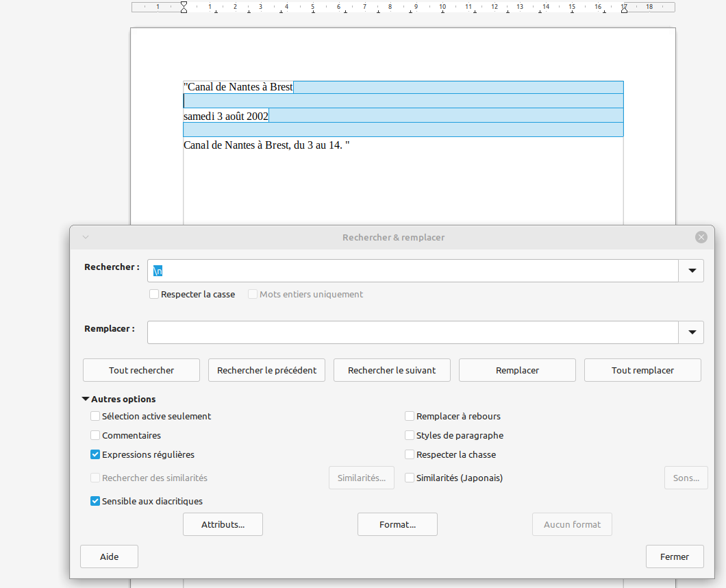

    lutshur
    Re : Remplacer le mot unique d'une ligne par "rien" et supprimer la ligne vide

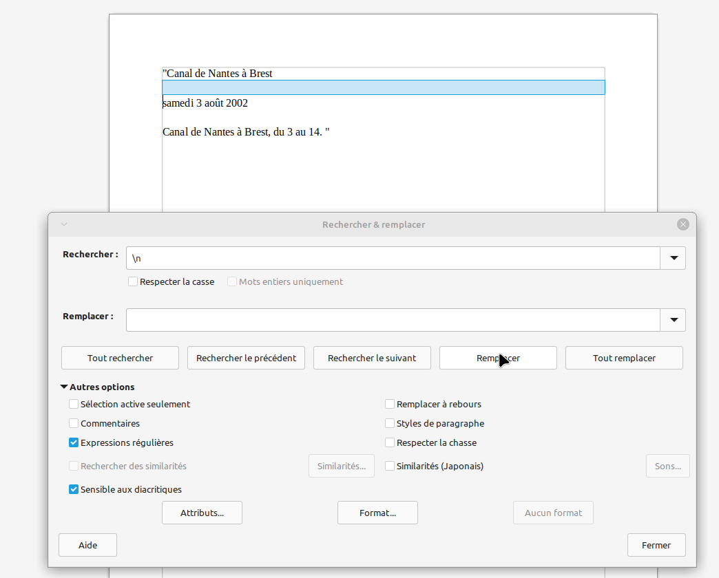

    Manuellement, rechercher "\n" (sans les guillemets) et remplacer par (laisser vide). Cocher "expressions régulières"
    Ca donne ceci

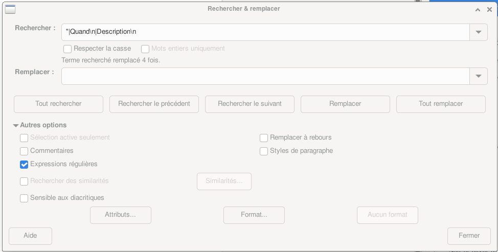

    micapivi
    Entrez dans la zone de saisie de recherche/remplacement la regex suivante :
    Code:
    "|Quand\n|Description\n
    … et cliquez sur le bouton "Tout Remplacer"
    micapivi
    J'avais oublié de préciser qu'il faut cocher la case "Expressions Régulières" et qu'il ne faut rien mettre dans la zone de saisie "Remplacer".
    Nom : Capture d’écran_2025-07-07_16-31-14.png
Affichages : 196
Taille : 40,3 Ko
    Ensuite, en cliquant sur le bouton "Tout remplacer",
    ça va supprimer le caractère guillement qui est au début et à la fin,
    puis supprimer la ligne dans laquelle il n'y a que le mot "Quand"
    et supprimer la ligne dans laquelle il n'y a que le mot "Description"
    Dernière modification par micapivi ; 07/07/2025 à 16h36.
