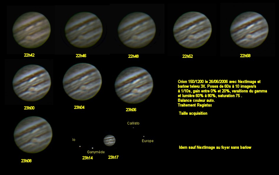

    Un 150 je suppose 750 mm de focale est une excellent instrument pour l'astrophotograhie. Ce qu'il faut que tu change c'est ta monture.
    Il te faut une Orion Sirius ou une Orion atlas.
    Regardes ici les photos de Jupiter que j'ai pu faire avec mon 150 à mes tout débuts.
    Un meade 203 te rendra les photos du ciel profond plus difficiles car il a un F/D de 10 alors qu'en photo on recherche un instrument le plus ouvert possible, ton 150/750 a un F/D de 5. L'autre inconvénient est que le champ d'un instrument à longue focale est très étroit, donc impossible de photographier les belles nébuleuses trop grandes.
    Avec un correcteur réducteur 6.3 cela s'améliore mais ce sera quand même moins bon qu'avec le 150/750.
    Je pense que ton idée te coutera chers pour ne rien améliorer bien au contraire.
    Ce que tu dois faire à mon avis c'est apprendre à bien régler et utiliser ton instrument et prendre une monture sérieuse bien plus stable et une bonne barlow comme la powermat 5x de televue pour le planétaire.
    Pierre

    En fait, je me suis complètement trompé en regardant les références qui sont dans la notice qui va avec mon telescope, celle-ci étant faite pour trois modèles de téléscopes différents. J'ai vérifié la plaque signbalétique de mon télescope, et il s'agit d'un celestron 114 mm/910 mm. Effectivement, ces photos de Jupiter sont très impressionnantes!
