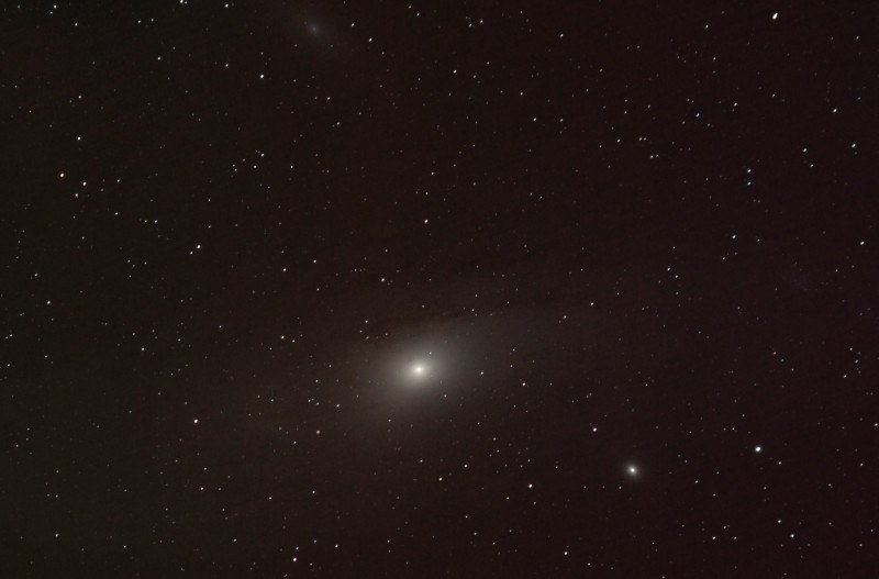

    Le K10D n'estpas si pourri que ça en astro Il a un CCD de fort bonne facture et surtout Pentax est la seule marque à offrir du vrai raw avec Canon. La vraie limite est qu'il n'est pas défiltrable. Donc il sera correct pour les objets types galaxies et autres mais limité pour les nébuleuses.
    Si tu veux acheter un boîtier spécial astro, prends nécessairement un canon défiltré. S'il n'est pas défiltré le gain n'en vaudra pas le coût par rapport au K10D.
    Voilà une Andromède que j'avais faite au K10D. Ca n'apprend pas grand chose car c'était des poses de 30s non autoguidées sur SVP, mais bon, il y a moyen d'avoir du signal. Des poses de 30s au 350D sur cet objet n'apportent rien de plus.
    Je n'ai plus de plus haute déf, dsésolé...
