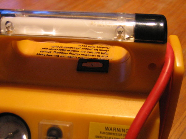

    invite742eccb9
    Smile Re : Utilisation EQ6 Syntrek
    Bonsoir Xenodom,
    Un booster est ni plus ni moins que petite batterie transportable, si tu utilise une prise allume-cigare pour allimenter ta monture tu ne risques rien, la seule chose à vérifier, c'est le fusible qui se trouve sur la prise, s'il y en a un, il doit faire minimum 2 Ampères.
    Petite photo ci-jointe.
