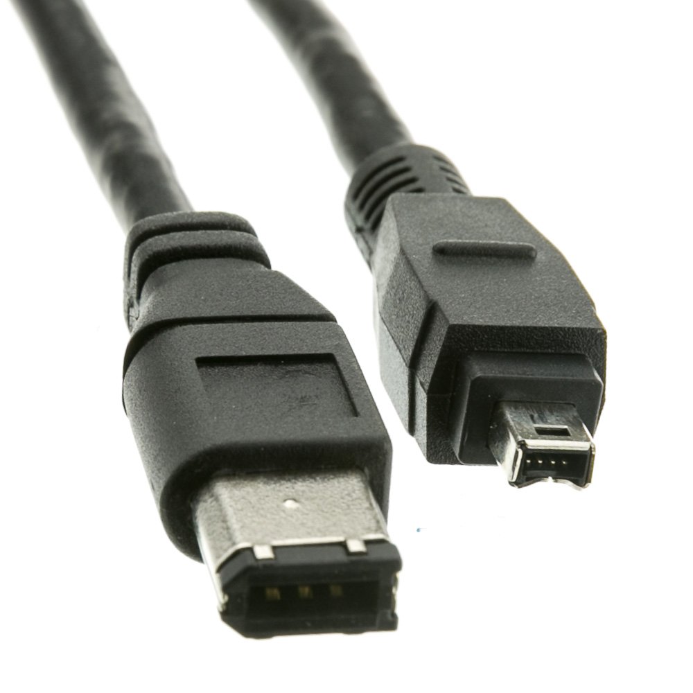

    Un camescope si il est numérique n'a pas besoin de carte de capture pour récuperer les vidéos, il y a des cables specifiques: usb ou plus souvent iee1394 (dit Firewire, ancien format d'Apple abandonné au profit de l'usb, malgrè de plus gros débits...).
    La réference TRVE10 ne donne rien chez Sony, il y a sûrement une erreur.
    Des modèles proches semblent être en miniDV. DV veut dire Digital Vidéo, donc du numérique.
    Il y a sûrement une prise Firewire pour transférer sur pc en qualité numérique, pas besoin de carte d'acquisition ni d'appareil intermédiaire... la qualité devrait même être meilleure que sur la tv, puisque il y a conversion numérique vers analogique (pas de hdmi je suppose ?).
    L'avantage en plus de la qualité numérique sur toute la chaine est que le logiciel de "capture" peut en plus contrôler le camescope.
    L'inconvénient est que la norme firewire est abandonnée depuis un moment. Il faut trouver un pc avec une entrée firewire ou trouver une carte d'extension (pci si pc tour ou pcmcia si pc portable).
    Il existe des "convertisseurs" firewire vers usb2 mais c'est de la blague. Les convertisseurs firewire vers hdmi fonctionnent mais on perd le contrôle du camescope et il faut gerer la lecture/pause et le rembobinage manuellement.
    Voilà à quoi devrait ressembler ce cable, petit côté vers le camescope et gros vers le pc, le cable se trouve encore en grande surface à mon avis.
    Regardes si tu ce genre de connexion sur le camescope, normalement marqué IEE1394, si c'est bien un miniDV...

    la réf du Camescope sony CCD-TRV10E mis à part les 2 sorties cinch audio/video il y a juste une petite entrée ou sortie RFU DC OUT mais ça ne doit pas être bon, pour le
    lecteur /graveur DVD Sony il y a bien 2 entrées en façade que je n'avais pas vues à cause su cache elle s'y sont toutes les 4 entrées cinch jaune , blanche, rouge et S-Video
    et dérrière le graveur sony les sorties est-ce que je peut utiliser la S-Video puisqu'elle est présente, sur la clé d'acquisition? sauf qu'elle est femelle je n'ai pas les broches de
    visibles faudrait que je mette un adaptateur ? j'ai bien aussi l'entrée DV IN mais mon camescope sony n'est pas compatible..!
