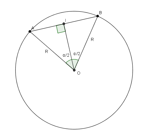

    Quelqu'un saurait comment on calcule la longueur de la corde d'un arc de cercle, quand l'on dispose de la longueur du rayon de la longueur de l'arc de cercle, et de l'angle entre les extrémités de l'arc de cercle?

    Soit O le centre du cercle de rayon R, et soit l'arc AB d'angle au centre a. (a<180°)
    La corde [AB] est la base du triangle isocèle OAB (OA=OB=R).
    La hauteur issue de O coupe [AB] en I, milieu de [AB], car OAB est isocèle. (OI) est aussi la bissectrice de l'angle AÔB.
    Dans le triangle rectangle IAO on a:
    sin(a/2)=AI/R
    donc la longueur de [AB], c-a-d la longueur de la corde est:
    L = 2Rsin(a/2)

    Oui, a est un angle, c'est l'angle au centre de l'arc AB (j'aurais préféré l'appeler alpha, mais je voulais aller vite). Quand 0 <= a <= 180°, sin (a) >=0, ainsi que sin(a/2). L'angle a vaut combien dans ton exercice? N'oublie pas de régler (dans les menus de réglage) ta calculatrice en degrés (si ton angle est donné en degrés) car sinon, la calculatrice croit que ton angle est en radians. Le radian est une autre mesure d'angle. Cela me donne l'occasion de rappeler la relation entre les deux unités:
    pi rd = 180°
    1 rd = 180/pi °
    1° = pi/180 rd
    Si tu veux, j'envoie une figure.

    Voici une figure. (Il s'agit d'une figure de géométrie euclidienne plane).

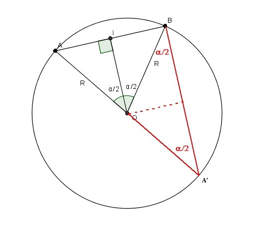

    Merci pour ce dessin qui fait respirer le forum.
    Il est intéressant de comparer ce dessin avec celui de l'angle inscrit.

    C'est effectivement intéressant de compléter la figure par A' symétrique de A par rapport à O. En effet l'angle est un angle inscrit (dans le cercle) qui intercepte l'arc . D'après un théorème bien connu, cet angle a pour mesure la moitié de la mesure de l'angle au centre qui intercepte le même arc, à savoir . Donc il a pour mesure . D'autre part le triangle AA'B est rectangle (d'après un théorème bien connu également: un triangle inscrit dans un cercle et qui a pour côté un diamètre de ce cercle est rectangle au point opposé au diamètre). On peut ensuite calculer directement la longueur de la corde [AB] en utilisant une relation trigonométrique dans le triangle rectangle AA'B : .
    Je joins un lien vers l'image d'Eurole (merci à vous Eurole) complétée par la mention de A'.
    http://forums.futura-sciences.com/at...1&d=1302639111

    Je me suis trompé à la fin de mon précédent message: c'est .../2R, pas .../R. Scusi!
