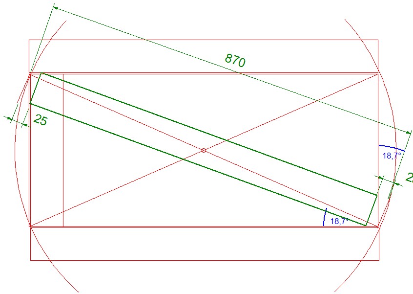

    Eurole
    Re : Besoin d'aide pour résoudre un exercice de géométrie
    Bonsoir.
    Depuis hier soir je note un progrès dans les bases de l’énoncé, mais non dans sa solution.
    Il me semble que compte tenu de A, B et C, il n’existe que deux planches possibles, selon l’une ou l’autre des diagonales du rectangle principal.
    La variable C est soumise à encadrement.
    Notez que
    - le rectangle principal et la planche en biais (biais signifie oblique en grec) ont le même centre de gravité G,
    - et que C est à l’intersection du rectangle principal et d’un cercle de centre G.
    - le diamètre de ce cercle est nécessairement supérieur à B, et inférieur à la racine de (A2+B2)
    Il me paraît utile d’en discuter avant d’aller plus loin.
    Citation Envoyé par Elie520 Voir le message
    Je l'affirme sûr de moi walid, pour A, B, et C fixés, il n'y a QU'UNE valeur de x possible !
    Je suis d'accord qu'il nexiste qu'une valeur de x comme de C, qui peuvent générer deux planches symétriques par rapport à la médiane de A

    Re.
    C’était un début.
    Je reviens sur les deux derniers messages.
    Prenons une planche de 75mm de large dont l’hypoténuse est égale à celle du rectangle (873mm). Selon le théorème de Pythagore elle a une longueur de 870.
    Elle dépasse de 25mm le cadre, de part et d’autre.
    http://forums.futura-sciences.com/at...1&d=1310667689
    Je coupe la planche d’équerre au niveau des dépassements et me retrouve avec une planche de 870-25-25=820mm= X très approché.
    http://forums.futura-sciences.com/at...2&d=1310667689
