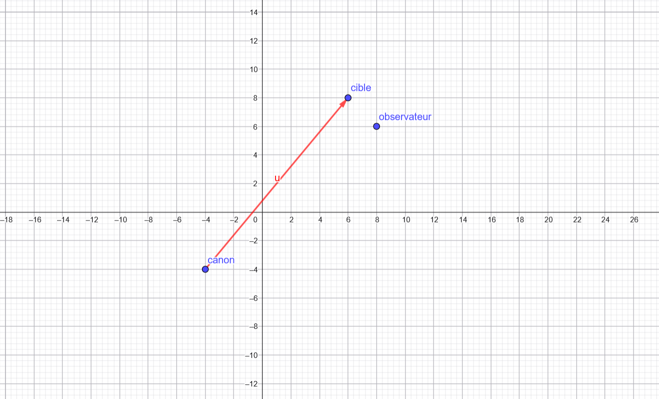

    J’aurais une question qui nécessite des mathématiques vu que il faut des vecteurs et de la trigonométrie et que je n’ai pas posé dans la section supérieur vu que j’avais peur de ne pas correspondre au bon niveau du-coup je la pose ici dans la section «*Mathématiques du collège et du lycée*» pour avoir des réponses de gens capable de m’aider dans mon problème.
    Donc voici ma question*:
    On a un plans XY sur deux axes avec trois points
    Un canon dont on connais la position en XY capable de tirer un boulet donc on peut ajuster la trajectoire selon un vecteur qui se déplace selon les deux axes pour la direction
    Un observateur dont on connais la position sur le plans également
    Une cible pour le canon positionné sur le plans dont on a pas déterminé la position en x et en y et observé par l’observateur
    L’observateur est «*équipé*» d’un «*cadran*» permettant de mesurer sa distance par rapport à la cible ainsi que une «*boussole et d’un rapporteur*» permettant de mesurer l’angle de la cible par rapport à l’axe Y (le nord).
    Je voulais vous demander la série de calculs trigonométrique (pour convertir l’angle et la distance en vecteur sur le sinus et le cosinus soit les coordonnés du vecteur [observateur-cible]) et les opération avec les additions de vecteur pour permettre à l’observateur en fonction de sa position de donner la position de la cible dans le plans au canon qui en fonction de sa position dessinera le vecteur [canon-cible] (décrivant la trajectoire du boulet jusqu’à la cible).

    Seiter2468
    Re : Question problème de mathématique*: «*canon cible observateur*» sur un axe cartésien
    Désolé j'ai du mal m'exprimer
    Les trois points sont dans le meme plans (une "carte" vu de dessus) et la trajectoire du canon est visible dans le plans
    J'ai fais un schéma pour mieux comprendre le problème
    Nom : Capture d'écran 2026-04-07 121222.png
Affichages : 106
Taille : 105,9 Ko
    Il y a il donc moyen de déterminer la position de la cible de manière algébrique en connaissant la position de l'observateur avec ses outils (on admet que la cible est à un endroit inconnu sauf de l'observateur qui determine sa distance et son angle) et d'indiquer au canon le bon vecteur pour tirer sur la cible ?
    Bonjour Seiter2468.
    Sur ton schéma, l'observateur va donner sa position (8,6), l'angle à partir du nord (45° ouest) et la distance (racine de8); à partir de ces valeurs, l'artilleur calcula les vecteurs CaOb (12,10) et ObCi(-2,2), puis leur somme CaCi(10,12). C'est du calcul élémentaire de géométrie analytique niveau seconde. Il est même probable que l'artilleur a des tables de transformation (maintenant des logiciels) qui donnent le résultat à partir des 4 nombres.
    J'ai pris une option pour l'angle, faute de connaître la convention utilisée (tu restes encore très flou sur ce que fait l'observateur !!).
    NB : L'observateur est quand même mieux placé pour donner la position de la cible !
