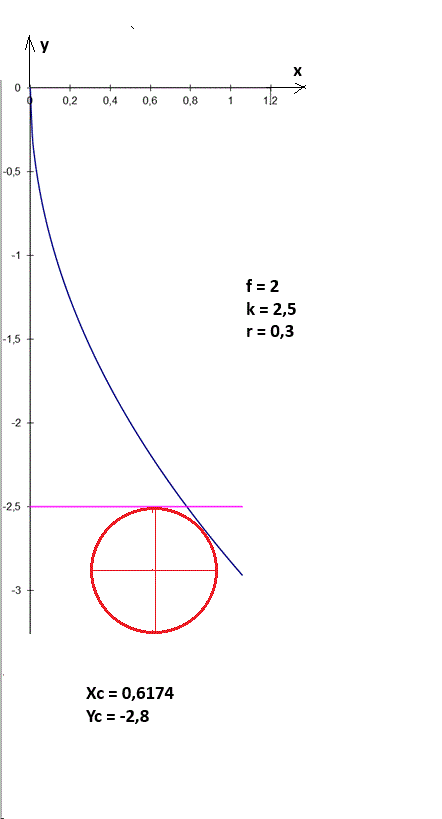

    Je n'ai pas le courage de résoudre en littéral, je le fais pour un exemple numérique.
    Je prends: f = 2 ; k = 2,5 et r = 0,3
    parabole : y = -sqrt(8x)
    droite : y = -2,5.x
    Centre du cercle C(Xc ; -k-r) ; C(Xc ; -2,8)
    Soit P(Xp ; -sqrt(8.Xp)) un point de la parabole.
    On doit avoir |PC| = 0,3, soit donc PC² = 0,3²
    (Xc - Xp)² + (2,8 - sqrt(8.Xp))² = 0,3² (1)
    Dérivée de la relation de la parabole :: y' = -1/2 * sqrt(8) * x^(-1/2) = -sqrt(2)/sqrt(x)-->
    Donc la pente de la tangente à la parabole au point P est : p1 = -sqrt(2)/sqrt(Xp)
    La pente de la droite CP est p2 = (2,8 - sqrt(8Xp))/(Xp-Xc)
    Et on doit avoir p1 = p2 --> -sqrt(2)/sqrt(Xp) = (2,8 - sqrt(8Xp))/(Xp-Xc)
    ... qui permet de tirer : Xc = Xp + 4 - 2,8/sqrt(Xp/2) (2)
    Dans (1), on remplace Xc par ce qui est trouvé dans (2). On a alors une équation dont la seule inconnue est Xp
    On résout cette équation et on trouve Xp = 0,8679
    Et en remettant cette valeur dans (2), on trouve Xc = 0,6174
    Les coordonnées du centre du cercle sont donc : C(0,6174 ; -2,8)
    Ce n'est évidemment qu'une manière de faire parmi d'autres.

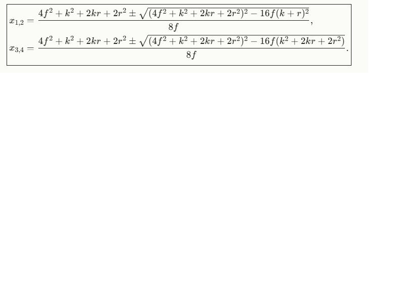

    Voici ce que propose MISTRAL
    Nom : arcines.png
Affichages : 96
Taille : 11,2 Ko
    Gismo
    Re : tangente
    Je vous remercie tous, j'ai ma solution (MISTRAL a tout faux )
