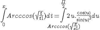

    Voilà qu'un jolie jour d'aprem' ( 28° dans ma chambre) avec GalaxieA440 on essaye de calculer une somme d'angle.
    Teta(n) = Arccos [ racine(n) / racine (n+1) ]
    Quelqu'un voudrait bien nous expliquer comment calculer une primitive de Teta(n).
    Avec notre programme de 1ère S on gère pas encore les primitives de fonctions composées.
    Cordialement,
    GalaxieA440 & Universmaster.
    invitec053041c
    Re : Pimitive ArcCos
    C'est assez moche mais j'ai l'impression qu'avec une intégration par partie on s'en sort.
    Je m'y penche et je vous dit ça d'ici peu.
    François
    invitec053041c
    Bon alors ça marche très bien par intégration par partie, puis changement de variable.
    Je te le fais pour pas que tu croies que le résultat est pondu de nulle part .
    On garde le terme de gauche sous le coude,et on s'intéresse à l'intégrale de droite.
    Sachant que arccos'(x)=-1/sqrt(1-x²), tu peux vérifier par calcul que:
    Maintenant en posant x=t² donc dx=2t.dt
    En reportant dans notre schmilblick initial:
    Modulo les erreurs de calcul...

    Le changement de variable doit être efficace, non ?
    J'obtiens , sous réserve (calcul vite fait sur un coin de feuille).
    A partir de là, je dirais une intégration par partie pour ne garder que des fonctions trigo, et c'est bon.
