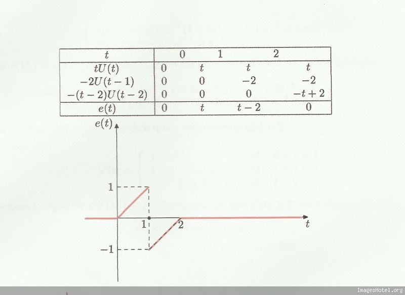

    Bonjour je suis en pleines révisions et je bloque depuis hier sur cet exercice (j'ai le corrigé, mais je ne le comprends pas)
    Voici l'intitulé:
    La fonction échelon-unité U est définie par U(t)=0 si t<0 et si t >=0.
    soit le signal d'entrée e défini par e(t)=tU(t)-2U(t-1)-(t-2)U(t-2) et la fonction H définie sur ]0,+oo[ par H(p)= 1/p+1
    on me demande de tracer la courbe représentative de la fonction e dans un repère orthonormal.
    J'ai vu qu'il fallait dresser un tableau, mais je ne le comprends absolument pas.
    le tableau est du type suivant:
    Je n'arrive pas à trouver les valeurs dans le tableau (0;t;-2;-t+2), quelqu'un pourrait me dire clairement comment on fait?
    Puis comment faire pour tracer en définitive la courbe représentative?
    Merci à tous, ça serait très simpa et ça m'avancerait beaucoup dans mes révisions!

    Les valeurs présentent dans ton tableau sont simplement les amplitudes de tes fonctions échelons(ce qui apparait devant U(t-...)). Tu as ensuite l'allure globale de e(t) qui est la somme des allures de chacune des fonctions échelons particulières d'où l'utilité de ton tableau. C'est difficile sinon de mieux t'expliquer car la démarche est déjà assez simple...
