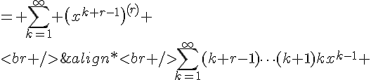

    je souhaiterais calculer cette série :
    , p est un réel compris entre 0 et 1 exclus et r est un entier naturel fixé. On a donc :
    Et donc je suis bloqué là. On remarque qu'on peut commencer à k=1, ça ne change rien, mais cela ne m'aide pas plus. J'ai essayé de passer par les dérivées successives mais j'ai un problème à un coefficient près, et j'ai pas réussi à trouver "d'astuces" pour le résoudre.

    Avec un k en facteur, ça peut éventuellement faire penser à la dérivée d'une autre série, plus facilement calculable. Le terme Cnk fait lui penser a du binôme de Newton. Il n'y a plus qu'à mixer les deux idées...
    invite57a1e779
    Re : Calcul de série
    En commençant à , on peut mettre en facteurs :
    Et est la dérivée -ième de .
    Donc, pour tout dans :

    Oki doki, merci God's Breath. Par contre je ne vois pas ce que tu veux dire par "avec un k en facteur" indian58.
    invited5b2473a
    Citation Envoyé par bleh_ Voir le message
    Dans le terme de ta série, tu as k*(1-p)^k. Le fait que tu aies k*quelquechose^k rappelle la dérivée de quelquechose^(k+1). D'où l'idée d'intégrer cette série pour tomber sur une série plus facilement calculable; et c'est ce que fait God's breath.
