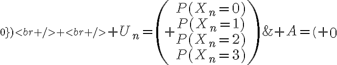

En prenant en compte ces données ainsi que le nombre de boules 0 et 1 dans chaque urnes pour chaque cas, on obtientque l'on peut traduire par la matrice:
avec :
L'énoncé propose 2 autres matrices L et J:
On remarque que:
Puis on nous demande de déterminer E(Xn+1) en fonction de E(Xn) puis E(Xn)
Je pose:
Je remarque que les valeurs xi sont celles de la matrice L et on sait déjà que Un+1=AUn.
Est-ce que je peux dire que E(Xn+1)=LAUn et que E(Xn)=LUn?
Sinon, quels termes dois-je employer ?
Comment injecter E(Xn) dans E(Xn+1) en respectant les termes matriciels ?
