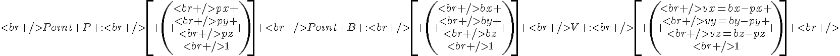

    Tout d'abord merci de vos réponse. J'arrive à me représenter une rotation, j'ai d'ailleurs tenter de modéliser celle ci grâce à un moteur 3D, je n'ai pas de soucis avec les opération matriciel. Ce qui me perturbe c'est que je ne comprend pas le passant par le point B (que j'ai compris comme une translation). Donc j'ai dans un premier temps calculé la matrice de rotation d'un angle de 90° avec coordonnées homogènes et la matrice de translation de P vers B et enchaîné translation puis rotation pour être autour de l'axe Oz mais en étant sur B.
    La matrice de translation :
    La matrice de Rotation:
    On enchaîne la translation et la rotation pour trouver la matrice finale.
    Pour moi c'est comme ça que je l'ai vu et c'est sur ce point que je pense me tromper. Si vous pourriez m'éclairer je vous en serais très reconnaissant.

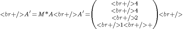

    Je vous propose l'application numérique suivante pour la question 1.
    Déterminer le transformé, par la rotation ainsi définie, du point A(1 ; 3 ; 2).

    -La direction de l'axe je comprend j'utilise donc une Matrice de rotation autour de l'axe z :
    Et c'est passant par B ou là j'admet être complètement paumé. . Je l'ai vu comme faire une translation de A ver B pour que peu importe l'angle de rotation autour de l'axe z pendant sa rotation mon point A passe sur le point B.

    Je reviens vers vous pour l'exercice un après avoir fait des recherches différentes pour l'application numérique donné plus haut :
    Définisson alors une matrice T qui nous permet de ramener le point B à l'origine (c'est cette subtilité qui faisait que je ne comprenais pas ce que je devais faire du moins si ce que je fais là est juste)
    Notre matrice de Rotation sur l'axe 0z ayant pour angle 90°.
    On effectue alors le calcul suivant :
    Et enfin on applique celà à notre point A par :
    J'espère vraiment que cette fois j'ai saisi le principe.

    Je vois un problème: Rz est la rotation autour de l'axe dirigé par (0,0,1) alors que l'énoncé de la question 1 spécifie autour de v=(0,0,-1).
    Une méthode générale est de faire un changement de base: on construit à partir de ce v une base orthonormée directe, par exemple on prend u = (0,1,0) et on calcule avec le produit vectoriel par exemple w = (-1,0,0) de sorte que (w,u,v) est cette nouvelle base, puis on fait M = T-1 ( P Rz P-1) T où P = [w u v] est la matrice de passage de la base canonique à la nouvelle base. On obtient la bonne matrice M.
