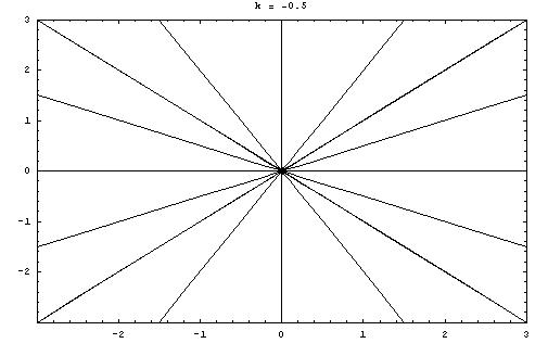

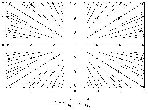

    Si j'ai un champ vectoriel (par exemple) sur le plan cratésien U donné par [figure 1], alors la courbe intégrale est la courbe qui satifait
    Si la courbe passe par le point (x,y), elle doit satisfaire et donc, celle-ci est donnée par
    [figure 2].

    Voilà. Au début du post, j'ai donné un exemple de courbe intégrale. Mon problème, c'est que je ne comprends pas bien la différence entre courbe intégrale et flot. Le flot est un peu comme ce qu'on appelle un opérateur d'évolution en physique. Si je pars d'une série de points (x,y) tel que, par exemple, , je peux appliquer le flot généré par le champ X donné au début du post: , à t=0, notre ensemble de points de retrouvait sur un cercle d'un certain rayon 1, et on fait évoluer, i.e. grandir le rayon en augmentant t [figure 3].
