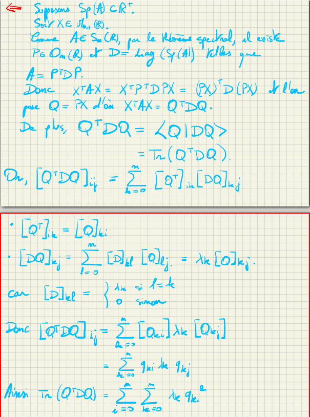

    Il semble que je me suis planté dans cet exo pour montrer que si A est symétrique réelle, avec Sp(A) réel positif, alors A est positive.

    Q est un vecteur colonne, pas une matrice !
