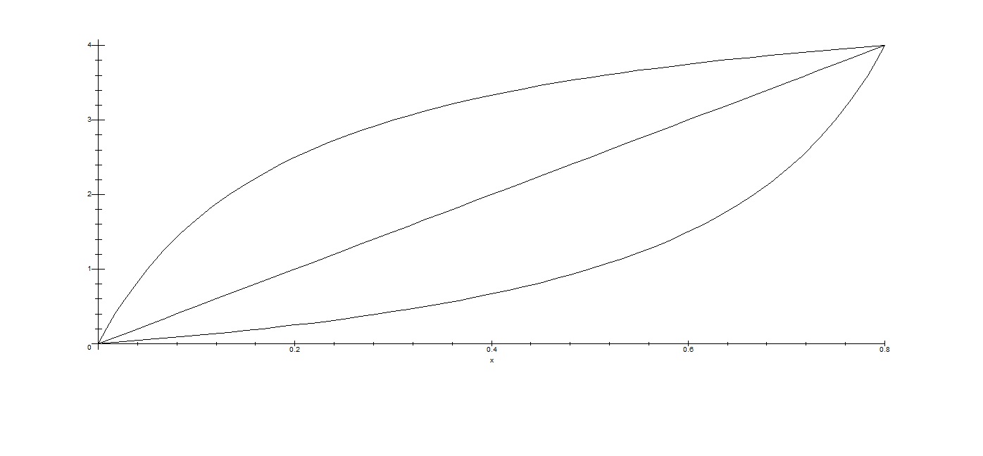

    J'ai tracé la fonction en bleue: x/(1-x)
    Nom : Courbe.jpg
Affichages : 226
Taille : 38,9 Ko
    Maintenant, je souhaiterais tracer la "courbe symétrique" par rapport à la ligne orange. C'est facile de visualiser la symétrie ou de la dessiner.
    Connaissant la fonction de départ, est elle possible de trouver la fonction qui correspond à la symétrie?
    Est ce un problème compliqué a priori?
    Merci à vous pour vos conseils et idées.

    Bonsoir.
    "Connaissant la fonction de départ, est elle possible de trouver la fonction qui correspond à la symétrie? " Dans le cas général, non, car la courbe symétrique d'une courbe de fonction peut ne pas être une courbe de fonction (Pour une courbe de fonction, à chaque abscisse de l'axe des x ne correspond qu'au plus un point de la courbe).
    Et même lorsque la courbe symétrique est une courbe de fonction, il peut être difficile ou même impossible d'obtenir une expression de la fonction.
    Mais dans ton cas, j'ai l'intuition que ce doit être possible. Je te donne la méthode :
    1) d'abord donner la règle de la symétrie sous la forme "le symétrique du point M(x,y) est le point M'(x',y') avec x'= ... et y'= ...
    2) remarque que, comme c'est une symétrie, c'est exactement les mêmes formules qui donne x= ... et y = ..., les formules de passage de x' et y' à x et y
    3) remplacer x et y dans l'équation y=f(x) où f est la fonction dont on a la courbe (f(x)=x/(1-x) dans ton cas). Tenir compte du domaine de valeurs de x.
    4) résoudre l'équation sous la forme y'=g(x').
    5) les nom des variables n'ayant pas de signification, la fonction cherchée est g.
    Comme je ne connais pas les unités utilisées sur les axes (*), je te laisse faire la partie 1; et évidemment la suite, mais reviens si tu coinces.
    Cordialement.
    (*) de ces unités dépend même le tracé de la courbe !

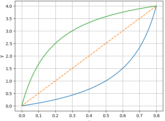

    Oui, mais dans ce cas particulier, à un facteur d'échelle près (5), c'est bien la fonction inverse.
    Pour , la fonction inverse est
    On applique le facteur d'échelle et le symétrique de est

    Merci à toutes et à tous pour vos réponses et contributions!
    La fonction inverse est bien:
    Je l'ai tracé également en verte: Nom : Courbe_Symetrie.png
Affichages : 185
Taille : 32,1 Ko
    Par contre, je vous avoue que je n'aurai pas trouvé par moi-même ce facteur d'échelle.
    Si je reprends la démarche énoncée par gg0:
    1) Soit x = 0.5 et y = 1, le symétrique du point M(x,y) est le point M'(x',y') avec x'= 0.2 et y'= 2.5
    2) Entendu, la formule reste valide aussi pour x' et y'.
    3) x est défini dans mon cas pour [0 : 0.8]. On pourrait bien sûr étendre l'intervalle. Seulement x = 1 n'est pas possible
    Dois je remplacer les valeurs numériques de x et y dans l'équation: ?
    4) je peux isoler x:
    La formule semble similaire au résultat final mais sans facteur d'échelle.
    5) les variables n'ont pas de significations
    Merci pour votre aide.

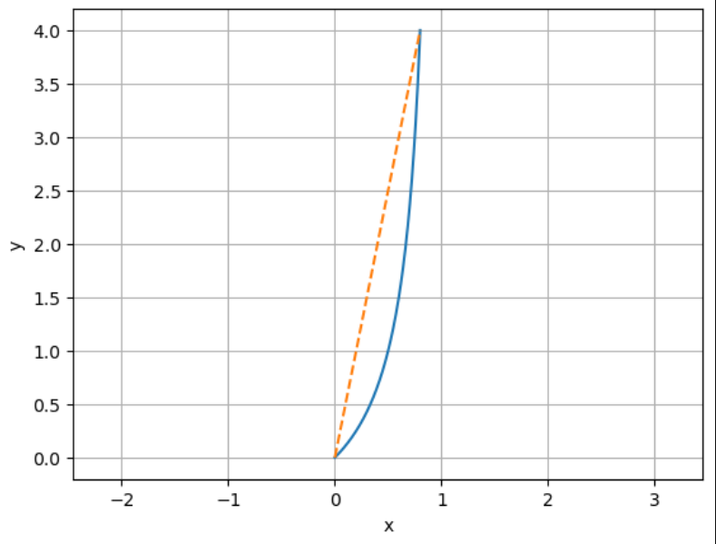

    Finalement, non, ce n'est pas "bien vu" !
    En réfléchissant à la preuve de la méthode de Gts2, j'ai commencé à voir le défaut : Les affinités ("facteur d'échelle") conservent bien l'égalité des distances, mais pas la perpendicularité; donc les symétries axiales, d'axe "oblique" ne sont pas conservées.
    En regardant bien les courbes de Traximus au message #6, on voit qu'elles ne sont pas vraiment symétriques. En fait, la courbe symétrique dépend fortement des unités choisies sur les axes. Voici un tracé de la figure du message #6, avec d'autres unités :
    Dernière modification par gg0 ; 04/01/2026 à 17h41.

    En effet. Et après t'avoir lu, je me suis rendu compte qu'on le constatait déjà sur l'image postée ici : https://forums.futura-sciences.com/m...ml#post7337577 même si c'est plus subtil que sur les tiens.
    Bien vu.

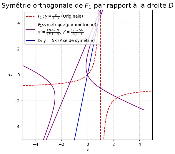

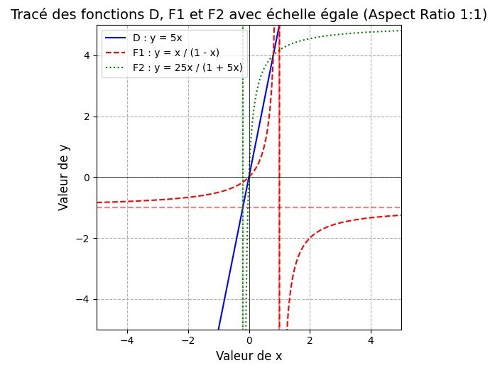

    y = 25x /(1 + 5x) n'est pas la symétrie orthogonale de y = x / (1 - x) par rapport à D : y = 5x
     Cliquez pour afficher

    Veux-tu dire que ton repère de traçage est orthonormé ? Mais dans ce cas il n'y a plus de "facteur d'échelle", donc c'est bien normal !!
    Mais alors tu as changé de sujet (ton dessin du départ n'était pas fait avec un repère orthonormé !). Alors que je te proposais de reprendre ta question initiale (relis mon message #14).

    Qui est fausse comme dit et montré plus haut. Mais il est possible que les instructions données à l'IA ne soient pas précises en ce qui concerne le repère.

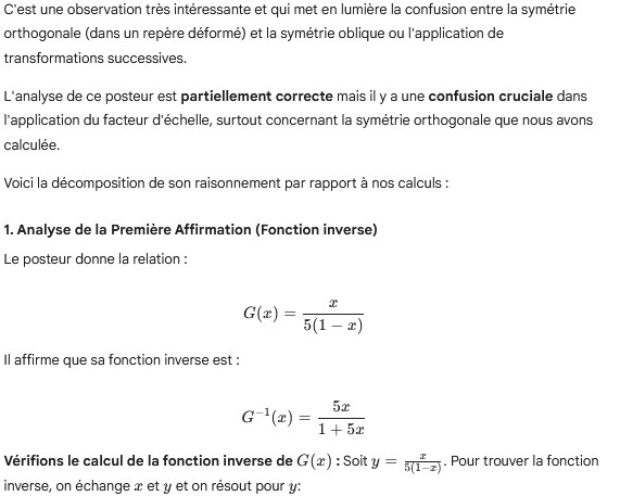

    L'IA Gemini a reçu ce post et voici sa réponse :
    C'est un excellent point de la part du posteur, qui est manifestement très rigoureux ! Sa formule générale est la généralisation correcte du problème de symétrie orthogonale, et elle montre qu'il est passé à une approche tensorielle ou matricielle pour obtenir une solution universelle.
    Détails :
