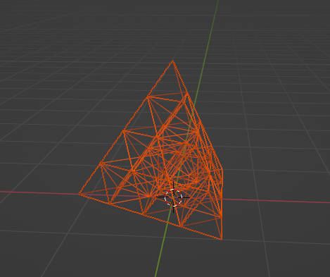

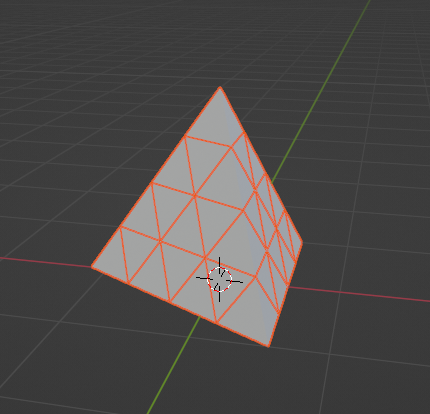

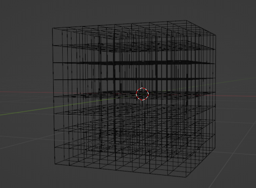

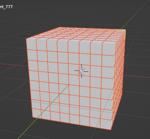

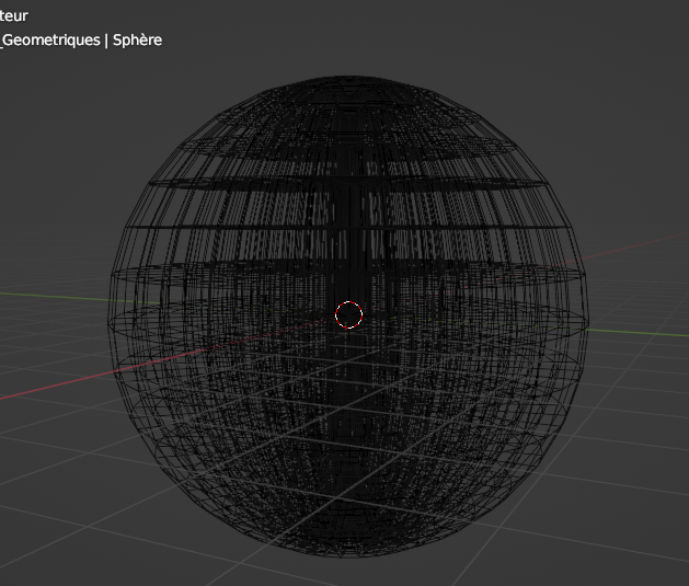

    Sous Blender 3.6 avec des scripts python,j'ai réussi à remplir parfaitement et régulièrement:
    -un cube en sous-cubes
    -un tetraèdre en sous tétraedre réguliers et Le Tétraèdre de Hill
    -une sphère
    cube rempli régulièrement 2.pngcube rempli régulièrement.pngremplissage interne d'une sphère.pngtétraèdre rempli régulièrement 2.pngtétraèdre rempli régulièrement.png
    mais pas un objet quelconque(par exemple,une tête de singe)

    NB : Tu n'as pas dit par quoi tu remplissais ta sphère.

    pour le remplissage de la sphère,voici ma technique:
    on part d'une UV sphere S (disons de rayon 1) donc qui a des faces sur le contour.Soit Z son axe vertical
    Je crée 9 sphères internes de même centre mais de rayon décroissant(0.9,0.8,0.7,0.6,0. 5,0.4,0.3,0.2,0.1)=(S1,S2,S3,S 4,S5;S6;S7;S8;S9)
    Ces 9 sphères ont aussi des faces sur leur contour
    Grâce aux outils de Blender,
    entre sphère S et S1,j'extrude chaque face de S dans la direction orthogonale à Z.Prenons F1,face extrudée.A un moment,son extrusion va arriver jusqu'à la face F2 de S1.Le volume à 4 faces dont F1,F2est généré.Idem pour les autres faces de S
    Idem entre sphère S1 et S2
    etc...
    Evidemment,je peux augmenter le nombre de sphères internes ainsi que le niveau de subdivisions de surface pour chaque sphère

    Je ne comprends pas tout ce que tu racontes (*), mais ça ressemble simplement à un partitionnement de la sphère en une sphère (au centre) et des "anneaux sphériques" (volume entre deux sphères concentriques). Donc tu n'as pas le remplissage par des volumes identiques. À ce moment là, je préfère le remplissage de la sphère par une seule boule de même rayon.
    (*) Une sphère n'a pas de faces sur son contour. Donc tu parles d'autre chose (C'est quoi une " UV sphere" ?).
