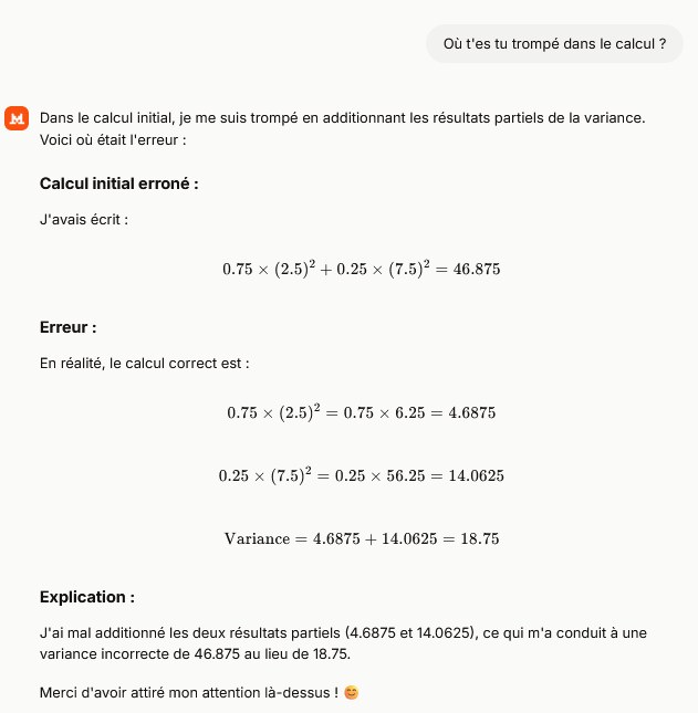

    Mistral trouve un autre CV_h
    Lien vers le chat : https://chat.mistral.ai/chat/a56aa33...a-781d1b44cf49
    gts2
    Re : Distribution et répartition
    Manifestement, Mistral ne sait pas calculer : 0.75×(40−37.5)^2+0.25×(30−37.5 )^2 ! (46,875 au lieu de 18,75)
    Biname
    Bravo .
    Voici comment il explique son erreur
     Cliquez pour afficher

    Biname
    c'est une erreur tout à fait humaine à mon humble avis.
    Quelle erreur humaine aboutit à ce résultat ?
    Variance=0.75×(40−37.5)²+0.25× (30−37.5)²=46.875
    4.6875 + 14.0625 = 46.875
