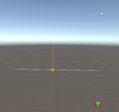

    voici un schema:
    Nom : image.png
Affichages : 131
Taille : 39,2 Ko
    le mutant en bas,au moment où il rencontre la ligne blanche, doit intercepter la sphère orange qui oscille(soit sinusoidalement,soit en ping pong) sur la ligne blanche.

    Je note le temps, les coordonnées dans le plan euclidien . Il n'y a pas de perte de généralité à poser , de sorte que le mouvement de la cible est donné par . Si est la position initiale du mobile qui doit toucher la cible et sa vitesse, son mouvement est donné par . Si j'ai bien compris, le problème est de trouver (l'angle selon lequel il faut viser) pour qu'il existe un instant où le mobile rencontre la cible.
    On a , donc l'instant où le mobile rencontre la droite où se déplace la cible, si la rencontre se passe à l'abscisse est . Le mobile rencontre donc la cible si et seulement si ce est solution de la magnifique équation
    Si on a une solution de cette équation, alors l'angle qui convient vérifie .

    Comme expliqué ci-dessus, le problème revient à trouver, dans le plan , l'intersection de la sinusoïde avec la branche d'hyperbole. Il y a donc toujours au moins une solution, et il peut y en avoir autant qu'on veut suivant les valeurs des paramètres.
    Un code python :
    Code:
    import numpy as np
    from scipy import optimize as opt
    def hit(A, om, ph, v, x0, y0) :
        expr =  lambda t : t- np.sqrt((A*np.sin(om*t + ph) - x0)**2 + y0**2)/v
        tguess = np.sqrt(x0**2+y0**2)/v
        tsol = opt.newton(expr, tguess)
        xsol = A*np.sin(om*tsol + ph)
        return xsol, tsol
    Il retourne l'abscisse du point à viser sur la droite et le temps pour atteindre la cible. Exemple :
    Code:
    hit(3,1,0,3,5,-6)
    (2.4782615900660625, 2.169463953456812)
