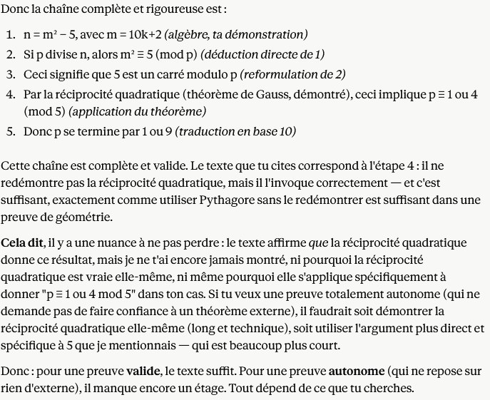

    J'ai voulu faire tourner en plus massif, j'ai donc demandé à Claude Code de me faire une architecture. D'après lui pas besoin :
    On pose et , donc .
    1) On écarte 2 et 5.
    On a , donc et : n n'est pas divisible par 5. De plus a est pair, donc est impair : n n'est pas divisible par 2. Tout facteur premier p de n se termine donc par 1, 3, 7 ou 9.
    2) Le point clé : 5 est un carré modulo p.
    Soit p un facteur premier de n (p impair, p différent de 5). Comme p divise , on a : 5 est un résidu quadratique modulo p.
    3) Réciprocité quadratique.
    Comme , la loi de réciprocité quadratique donne, sans changement de signe :
    Or les carrés non nuls modulo 5 sont . Donc 5 est un carré modulo p si et seulement si ou , c'est-à-dire .
    4) Traduction en dernier chiffre.
    p finit par 1 => (carré, OK)
    p finit par 9 => (carré, OK)
    p finit par 3 => (non-carré)
    p finit par 7 => (non-carré)
    Un premier finissant par 3 ou 7 rendrait 5 non-carré modulo p, ce qui contredit . C'est donc impossible.
    Conclusion. Tout facteur premier de n se termine par 1 ou 9, jamais par 3 ni 7, et ceci pour tout entier k. CQFD.
    Remarque : le "-5" n'est pas magique par son chiffre, mais parce que — c'est ce qui rend l'équivalence aussi propre. Aucun balayage numérique ne pourrait "prouver" l'énoncé (il resterait toujours une infinité de k), alors que la réciprocité le règle d'un coup.
    A vérifier. J'ai demandé au modèle le plus récent, Fable de contrôler et il dit que c'est bon mais j'ai perdu l'habitude de réfléchir

    Jolie rédaction et trop rapide pour moi.

    C'est démontré, se termine toujours par 1 ou 9
    Cliquer pour voir la démo IA :
     Cliquez pour afficher
    Code python qui cherche un contre exemple et n'en trouvera jamais
