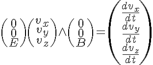

    Bon je tente le latex !
    ..[/QUOTE]Donc voilà, tu n'as plus qu'à faire le produit vectoriel, et c'est un système d'équa diff (simple) à résoudre.

    Ok!
    Mais alors du coup, que répondre à la première question, qui je le rappelle, est:
    Donner l'accélération en coordonnées cartésiennes
    (il n'est pas encore ici question d'équadiffs)
    C'est la deuxième question qui demande de déduire de la première les équadiffs du mouvement.
