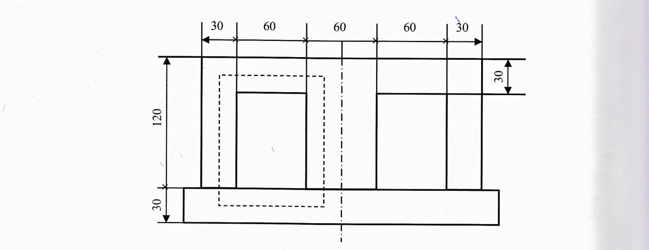

    l'électro-aimant cuirassé est en acier doux d'épaisseur uniforme 40mm, on veut obtenir une force portante de 4000N, l'entrefer est négligé
    schemas au dessous:
    1) calculer l'induction nécessaire et le flux dans le noyau central.???
    la reponse c'est F=B(carré).s/2u° pour la flux c'est B fois la section
    mais le pb c'est la deuxiemme question:
    2)calculer la force magnétomotrice que doit fournir le bobinage entourant le noyau central;
    NB: la force magnétomotrice totale est égale à celle qui est nécessaire pour une des moitiés de l'eléctroaimant. il est en effet équivalent à une des ses moitiés de section double mais de même longueur,
    on F=N.I mais n'existe pas N ????
    on a encore F=R fois le flux ???? R=p.l/s ????

    Ce que l'on vous demande est de donner le H qui produirait le bon B.
    Et dans un circuit magnétique, le flux est: µ NI S/L.
    Le H est NI/L. Et dans votre cas on vous demande donc Phi.l./µ. Où l est la longueur totale du circuit magnétique.
