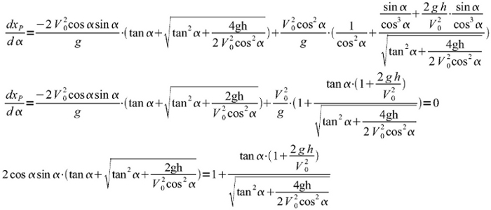

    oui en effet ce que tu nous présentes est la résolution de l'équation du 2nd degré(en x) de la trajectoire. C'est la même méthode qu'employée par le prof de gg2603. Après avoir obtenue l'expression de la portée en fonction de l'angle de tir on résoud l'équation . Malheureusement il est juste dit à la fin du pdf qu'il existe une solution dans l'intervalle , sans préciser celle-ci. Normal à la fois car il semble ne pas exister de solution analytique obtenable de façon rigoureuse à cette équation !
    Pourquoi ?
    A cause d'une erreur de lecture(ou gràce à ?) je calcul dans le post #13 de ce fil la solution de l'équation "membre de droite" = 0, où le "membre de droite" est celui de la dernière équation de ce calcul fait par le prof de gg2603. On sait maintenant à posteriori que ce calcul donne la bonne solution ! Mais si le membre de doite vaut 0 alors il doit en être de même pour le "membre de gauche". Or cela donne un résultat étonnant, obtenue par gg2603 :
    qui n'est possible que si h=0(la cas où tendrait vers l'infini étant absurde physiquement). Or si h=0 dans ce membre, on doit également le poser pour le membre de droite et l'on revient au cas trivial où °. Il se peut très bien qu'il y ai une erreur dans le calcul de .
    Ceci étant dit, il s'avère que cette méthode est TRRRRèS compliqué, c'est le moins qu'on puisse dire, et semble amener, soit à une contradiction, soit à l'impossibilité d'un calcul analytique.
    Heureusement, LPFR a trouvé ce lien où une autre méthode beaucoup plus simple et sans ambiguïté est présentée. Le principe est le suivant : au lieu de résoudre l'équation de la trajectoire (= à 0) en x, on la résoud en , pour x et z fixée. Cela permet d'obtenir la portée maximale avant l'angle de tir, qui lui s'obtient très simplement, comme cela est montré au post #26.
    Gràce à cette méthode on peut même obtenir sous la forme (cf. post #32), ce qui permet d'évaluer l'influence de l'altitude sur cet angle de tir optimum, par rapport au cas trivial où le tir(ou le lancer) est fait à partir du sol.
    avez vous revérifié ce résultat ? (on ne sait jamais que je me sois trompé...)
    Merci d'avance

    Oui, on arrive bien à ça

    Si l'on résume ce que l'on a pu mettre en évidence pour l'instant, voici nos trois formules de calcul de qui mènent toutes trois aux mêmes valeurs numériques :
    La formule déduite de l'article wikipedia "parabole de sureté" ou bien de la résolution analytique de (mais pour le coup, on ne sais plus vraiment par quel "artifice"...)
    (3)
    La formule déduite de la formule (3) par des formules trigonométriques :
    (2)
    La formule trouvée par le logiciel de calcul formel et sans lien démontré avec les autres pour le moment:
    (1)
    Merci à tous pour votre aide et en particulier à Vaincent pour ses posts-fleuves en Latex et sa pédagogie.

    On peut facilement démontrer cette dernière formule en utilisant le fait que , à partir de (3).

    Ce topic date de 11 ans, mais soit ...
    J'ai calculé que alpha devait être solution de l'équation :
    ... dont il est très difficile de tirer la valeur de
    Par contre j'ai mis cette relation dans un tableur et tracé la courbe de f(alpha) en entrant des valeurs pour Vo, g et h ... il est alors facile de vérifier si une des 3 formules du message #8 est correcte.
    Les 3 donnent des valeurs proches de la valeur exacte, mais la 3ème donne la valeur exacte.
    Par exemple avec g = 9,81 (m/s²), h = 1,6 (m) et Vo = 10 m/s,
    Mon équation donne comme solution : (soit 42,82031°)
    La 1ere formule de message #8 donne : 0,734100969 rad
    La 2ème formule de message #8 donne : 0,72581046 rad
    La 3ème formule de message #8 donne : 0,7173554 rad ... donc exactement la bonne valeur.
    Si on modifie les valeurs de h et de Vo ... il y a toujpours une parfaite concordance entre la réponse de la formule 3 du message #8 et la valeur trouvée à partir de mon équation (qui est correcte)
