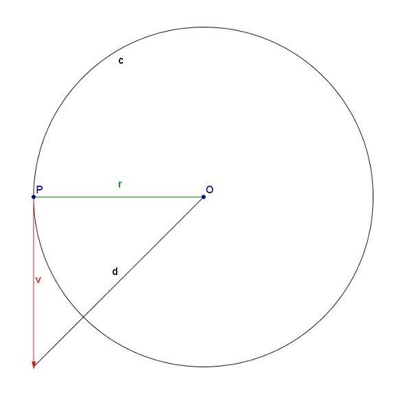

    Pour la 3), la seconde loi de képler est la loi des aires.
    Fais un dessin du système, sachant qu'on étudie le cas d'une orbite circulaire.
    Trace le vecteur vitesse de la planète en orbite et le rayon de l'orbite.
    Relie le centre de l'orbite à l’extrémité du vecteur vitesse. Le triangle obtenu a pour aire celle qui est balayée à chaque instant, et constante d'après la deuxième loi de képler.
    Je te laisse finir de répondre à cette question.

    Pour la 3), fait preuve de bonne volonté, fais le dessin et poste le ici.

    Pour la 3) J'ai fait le dessin mais je vois pas comment prouver comment le mouvement est uniforme.

    Bon pour qu'on soit bien d'accord j'ai fait moi même le dessin très vite : http://forums.futura-sciences.com/at...1&d=1335373097
    Tu obtiens un triangle rectangle dont la base est le segment qui lie la planète à l'étoile par exemple (donc de longueur "r")
    La hauteur de ce triangle est le vecteur vitesse (de norme v).
    L'aire de ce triangle est l'aire balayée à chaque instant par la planète (en m²/s)
    Exprime l'aire de ce triangle en fonction de v et r.
    Que dit la 2nde loi de képler à propos de cette aire ?
    Tu pourras conclure sur v en te rappelant que l'orbite est ici supposée circulaire (rayon constant).
    A+,
    invite4bfe0117
    Re : Exo DM de physique TS sur les lois de Newton et Kepler.
    aire du triangle est (vxr)/2
    selon la 2° loi de Kepler, le rayon vecteur qui relie une planète a une autre planète balaie des aires égales en des temps égaux.
    Comme l'orbite est circulaire, v est constante et donc le mouvement est uniforme.
