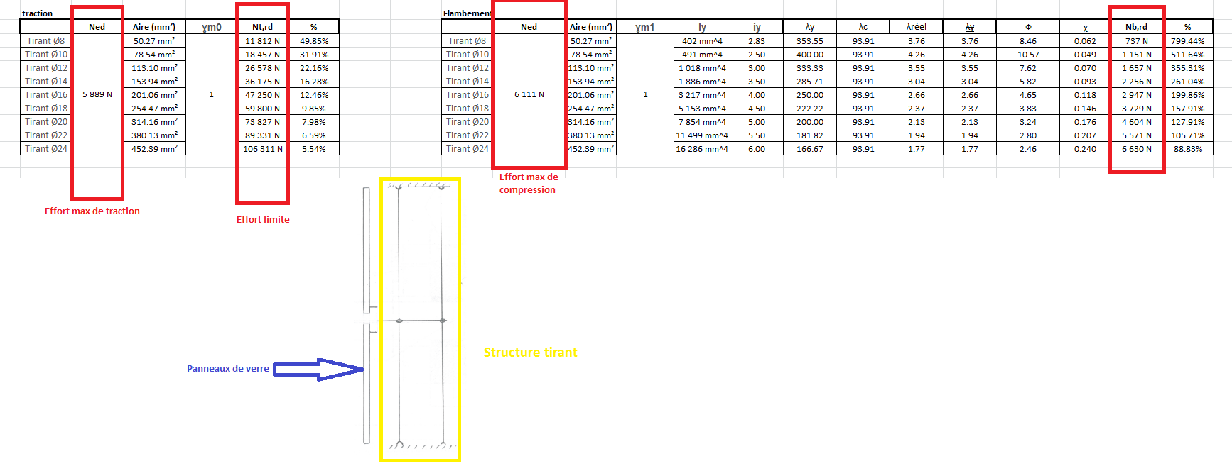

    J'aimerai avoir quelques infos sur comment déterminer la pré-tension nécessaire sur une structure comme celle-ci (voir image) :
    Nom : aa.jpg
Affichages : 558
Taille : 72,0 Ko
    Cliquez ici pour voir en plus grand : http://www.zupimages.net/up/16/11/lvn3.png
    Je vous explique rapidement le problème :
    Nous avons une façade faite de panneaux de verres, qui est maintenue grâce à une structure tirant, qui sont reliés en gros au plafond.
    La force qui s'exerce sur mes tirants vient donc du poids du verre, qui entraîne des efforts de traction / compression.
    J'ai calculé les efforts max de traction (situé dans les tirants du haut) et les efforts max de compression (situé dans les tirants du bas).
    Efforts que j'ai comparé avec les valeurs limites obtenues grâce aux Eurocodes (EC3.1 exactement).
    On voit donc que en traction, nous sommes largement surdimensionné, le plus petit diamètre de tirant suffit largement à résister aux efforts de traction.
    Mais en compression, nous sommes pas bon du tout, le premier diamètre à passer est le diamètre 24.
    Il faut donc une pré-tension pour diminuer ces efforts de compression et limiter le flambement.
    Ma question est : comment déterminer la pré-tension nécessaire ?
    Comment la pré-tension vient influencer mes efforts de traction / compression préalablement calculés ?
    Si je met une pré-tension de 1000N, cela diminue mes efforts de compression de 1000N et augmentent mes efforts de traction de 1000N ?
    Si je met une pré-tension pas assez élevée, il faudra peut être un tirant diamètre 12 en traction, et un diamètre 20 en compression.
    Si j'en met trop, il faudra peut être un diamètre 20 en traction et un diamètre 12 en compression.
    L'objectif serait donc de pouvoir trouver la pré-tension nécessaire pour avoir le même diamètre pouvant supporter les efforts de traction et de compression. Mais diamètre qui doit être le plus faible possible évidemment.
    Si vous avez une idée...
    Merci d'avance !

    Oui c'est une précontrainte, mais comme par définition, une tirant ne travaille qu'en traction/compression, on appelle ça de la pré-tension pour les tirants. Du moins c'est ce que j'ai pu lire sur divers documents de fournisseurs !
    Quelqu'un aurait une idée sur comment m'orienter sur mon problème ?

    Pour le Excel, je pense avoir bien compris. Maintenant je t'avoue que j'ai un peu de mal pour l'instant à faire le lien entre ça et mon problème.
    J'essaie d'être un peu plus précis :
    En gros on a une façade en verre avec 2 verres en hauteur, donc 2 tirants également (tirant 1 et tirant 2).
    2 forces F, correspondant au poids du verre.
    Cela me permet d'obtenir mes efforts de réaction en A et E, puis les efforts de traction et compression dans mes tirant 1 et 2.
    Mon tirant 1 subit de la traction, mon tirant 2 subit de la compression.
    Mon Excel que j'ai donné précédemment me montre bien que pour la traction on est largement bon, mais en compression pas du tout car ça va flamber. Du coup oui il faut quasiment pas d'effort de compression.
    En A et E nous aurons une espèce de boite à tension comme ci-dessous, permettant d'appliquer la pré-contrainte souhaitée.
    Admettons j'ai des efforts de compression de 1000N dans mon tirant 2 et 1000N de traction dans mon tirant 1, il faut mettre 1000N de précontrainte en E pour annuler les 1000N de compression ? Cela va il me faire 2000N de traction dans le tirant 1 ?

    Voilà mon raisonnement que j'ai appliqué dans mon Excel :
    J'ai une façade en verre comportant n verres en hauteur, donc n tirants.
    Chaque verre à un poids, générant un effort à l'extrémité du bracon (le bracon c'est l'axe horizontal), ce que tu as fait en noir ici :
    Dans mes calcul je suis parti du principe que j'étais attaché en haut ET en bas (toi au début en bas tu es libre, donc il n'y a que de la traction).
    Si on devait le modéliser, ça se représenterait comme ça :
    Donc on a bien 2 forces, que l'on connait, les dimensions du bracon, que l'on connait, les longueurs des tirants que l'on connait (qui sont grossièrement les hauteurs des verres, moins une certaines distance car y a des espèces d'oreilles sur le bracon pour fixer les tirants).
    Grâce à ça, on fait un PFS, et on obtient les forces de réaction aux extrémités.
    Grâce à ces forces de réactions maintenant connues, on applique la méthode de Ritter ou Crémona (méthode simplifiée permettant de trouver les efforts transitant dans chaque barre sans avoir à faire un PFS pour chaque élément).
    Exemple, avec 2 verres, donc 2 tirants, 2 bracons, un effort F à l'extrémité de chaque bracon de 150 daN, on obtient ceci :
    Valeurs vérifiées avec un petit logiciel élément finis, RDM6 :
    937.5N de traction pour le tirant 1, 1312.5N de compression pour le tirant 2.
    Voilà pourquoi je parlais d'efforts de compression depuis le début...
    Après j'ai comparé ces efforts obtenus avec les efforts max de traction et compression admissibles (normes eurocodes) pour chaque diamètre de tirant, où on voit que la traction on est largement bon, même pour un petit diamètre, en compression pas du tout même pour un gros diamètre, car ça flambe, d'où l'utilité de la précontrainte, ne plus avoir ces efforts de compression. (c'est ce qu'on voit dans la toute première image de mon premier message de ce sujet (les efforts correspondent plus avec cet exemple))
    Pour revenir avec ton Excel, actuellement je peux pas fixer ma valeur de F3, la précontrainte, puisque c'est ce que je cherche, ni ma valeur de q, puisque c'est aussi ce que je cherche... Un déplacement de q va entraîner un effort F3, effort F3 obligatoire pour contrer la compression que les tirants vont subir à cause du poids des verres...
    A partir de tous les efforts que j'ai calculé, il y a forcément moyen de trouver quelle valeur de F3 mettre pour empêcher cette compression...Lequel je sais pas encore...
    invited21303cc
    Re : Pré-tension sur une structure tirants
    J'ai peut être une idée :
    Actuellement grâce à tous les efforts que je connais, je suis capable de déterminer l'allongement de chacun de mes tirants, et surtout, de combien se rétracte le tirant 2 (dans le cas où on a 2 verres) : on a un allongement négatif pour ce tirant là.
    Ne peut on pas dire que pour que mon tirant ne soit plus en compression, il faut que mon déplacement Q soit supérieur à cet allongement ?
    Si on allonge le tirant plus que ce qu'il se rétracte, alors pour moi nous ne somme plus en compression.
    Avec les mêmes efforts que dans mon message précédent, j'obtiens pour tirant diamètre 8 un déplacement de 0.12mm pour le tirant 2
    Si j'applique un q de cette valeur, j'obtiens alors la valeur de la précontrainte.
    Bon par contre cela ne prend pas en compte le déplacement positif des tirants du haut, donc ça doit pas être tout à fait ça...

    J'ai lu rapidement cette conversation et me permet d'apporter ma vision des choses (si elle permet de faire avancer le schmilblick).
    Tout d'abord, un élément travaillant en traction s'appelle un tirant. Un élément qui travaille en compression n'est pas un tirant mais un buton. Et effectivement si tu le calcules à l'EC, tu vas trouver une section très importante du fait du flambement.
    Je vois 2 solutions pour résoudre ton problème :
    - soit, comme tu le préconises, tu ajoutes un effort de traction initial, d'une valeur égale à ta force de compression. Ainsi, dans ton buton tu auras un effort nul. Cet effort initial est à ajouter à la traction calculée pour dimensionner ton tirant.
    - soit (solution que je te préconise), tu négliges les butons. Fais ton calcul comme si ils n'étaient pas là. Tu vas, peut être surdimensionné légèrement tes tirants mais tu te places en sécurité. C'est généralement ce qu'on fait en charpente métallique pour éviter les trop grosses sections à cause du flambement (notamment dans les croix de contreventement).

    Citation Envoyé par Titiou64 Voir le message
    Donc si je comprends bien, dans une structure comme celle-ci :
    Admettons j'ai 1000N de traction dans le tirant 1 et 1000N de compression dans le tirant 2, ou plutôt le buton, ALORS je met 1000N en bas pour ne plus avoir de compression, et à ce moment là j'aurais 2000N de traction en haut ?
    Maintenant admettons j'ai plus de tirant que ça, comme là :
    Admettons mes efforts sont :
    2000N de traction dans le 1
    1000N de traction dans le 2
    1000N de compression dans le 3
    2000N de compression dans le 4
    Je mets combien là pour ne plus avoir de compression, 2000N ? 3000N ?
    Je suis pas sûr de saisir là, comment veux-tu que je néglige les butons dans ce cas là ? Dans une croix de contreventement je veux bien, même si j'enlève les diagonales j'ai toujours ma forme "carré", mais là si j'ai plus les barres du bas bah ça change tout...
    Titiou64
    salut,
    Citation Envoyé par thibthib42 Voir le message
    En fait quand tu mets ta pré-tension, ton effort il est sur toute la barre pas juste en bas ou enhaut mais partout. c'est pas terrible de parler de haut et bas (mais si ça ne t'embrouilles pas, c'est tant mieux). Oui pour l'effort de 2kN dans ton tirant et 0 dans ton buton.
    Si tu ajoutes un effort de 2kN au début, les efforts finaux dans tes barres deviennent :
    F1=4kN ; F2=3kN ; F3=1kN ; F4=0kN
    Je suis pas sûr de saisir là, comment veux-tu que je néglige les butons dans ce cas là ? si j'ai plus les barres du bas bah ça change tout...
    As-tu essayé de faire la modélisation en retirant la dernière barre du bas sur la file de gauche (celle qui est sous 4) et la première du haut sur la file de droite et dis moi si ça modifie quelque chose.
    "Quand le calcul est en contradiction avec l'intuition, je refais le calcul"
    invited21303cc
    Donc il suffit de mettre une précontrainte de la valeur de la plus forte force de compression ? Ca me semble bizarre, je pensais que les forces de compression de TOUTES les barres intervenaient dans cette valeur de précontrainte, et pas seulement la force de compression la plus élevée.
    Passer de ça
    à ça ?
    Ou enlever carrément la barre 4 de la file de gauche et la 1 de la file de droite ?
    Si c'est comme j'ai fait alors oui les résultats changent un petit peu. Pas de beaucoup mais ça change un peu.
    Mais c'est logique, étant donné que les longueurs interviennent dans ma formule.
    Mais là je néglige pas les butons, j'ai juste retiré l'espèce d'oreille qui va relier mon dernier tirant avec mon mur...
    le_STI
    Salut.
    Je me permets de répondre à la place de Titiou64 parce que j'ai suivi exactement le même raisonnement que lui:
    il faut effectivement retirer le buton (terme que j'ignorais jusqu'à présent ) qui se trouve en bas à gauche ainsi que celui qui se trouve en haut à droite afin de laisser les extrémités des tirants libres.
    Si les précontraintes sont suffisantes, alors les résultats avec/sans butons devraient être comparables.
    Ces informations vous sont fournies sous réserve de vérification :)
    invited21303cc
    Donc la nouvelle modélisation dans mon message précédent est correcte ? Ou bien dois-je enlever la liaison rotule pour qu'il soit libre ?
    le_STI
    Supprime directement les butons comme tu l'as proposé.
    Si les points rouges représentent des liaisons pivot avec le "bâti", supprimer celle qui se trouve dans le coin en haut à droite entrainera le basculement du support horizontal situé au sommet (celui qui retient la première charge en partant du haut, donc).
    Je ne connais pas ce logiciel et la représentation des liaisons ne me parait pas explicite.
    Dernière modification par le_STI ; 25/03/2016 à 12h35.
    Titiou64
    Les efforts s'aditionnent de barre en barre. L'effort maxi dans ton buton vient de l'effort du buton supérieur et de la force extérieure que tu as ajouté à chaque niveau.
    Il faut juste supprimer les "oreilles"et ne pas bouger la position des liaisons. Le bas de ta structure gauche ne sera donc pas tenu. idem pour le haut de ta structure droite
    Citation Envoyé par le_STI Voir le message
    RDM 6 modélise par un rond les liaisons "articulations" (blocage en X et Y). Les liaisons "appuis simples" sont modélisées par un triangle (blocage en X ou Y)
