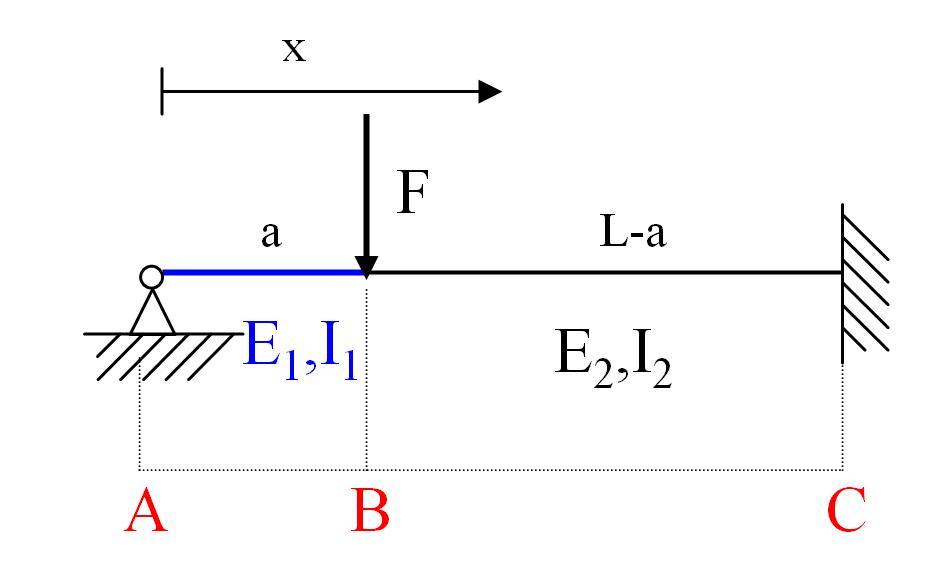

    invitebf11fdcb
    Re : RDM, pont encastree, 2 charges ponctuelles, moment et deformee
    Citation Envoyé par Chup
    je pose
    la déformée est
    pour x<a
    pour x>a
    Vous allez me trouver lourd, mais je comprend pas ...
    Je suppose que ça ne doit pas être évident à vulgariser pour les non-mécanicien ou que surtout j'ai pas le background nécessaire...
    pour x<a, tu utilises comme hypothèse poutre indéformable, donc M(x)=0. Pour trouver la déformée y(x) il faut 2 conditions initiales y0 et y'0. On sait que y0=0. Mais pour la seconde condition y'0=??? comment fait on?...
    Le E.I utilisé dans la formule correspond à E.I de la poutre x>a ? Qd tu intgres sur x<a, pourquoi c'est le E.I de la partie x>a qui intervient?...
    pour x>a, je ne vois tjrs pas comment on trouve le moment malgré les explications de chaverondier ...
    Bref, si tu peux m'aider un peu plus ... Ce serait sympa.

    invite603107e6
    Citation Envoyé par chaehoi
    Non, M(x) n'est pas nul, mais je considère M(x)/EI nul (c'est la courbure).
    On ne connait pas y'0, mais il y a autant d'inconnues que de conditions aux limites : la réaction au centre et quatre constantes d'intégration, pour deux conditions à l'encastrement (position et pente), deux conditions de continuité là où on applique la force, et une condition de poisiton au centre.
    Partout c'est le EI de la partie x>a, l'autre a disparu car je l'ai considéré comme très grand devant celui-la. Il interviant partout car la réaction au centre en dépend. On peut tout exprimer en fonction des EI des deux parties qui alors interviennent dans les déformées dans les deux régions.
    Moi j'aurais écris :
    pour x<P1 : T(x)=A , M(x)=A(x1-x), A=réaction au point A
    pour P1<x<P2 : T(x)=A-F1 , M(x)=A(x1-x) -F1(x2-x)
    pour x>P2 : T(x)=A-F1-F2 , M(x)=A(x1-x) -F1(x2-x) -F2(L-x)
    ....Bref, de toute évidence j'ai rien compris ...
    Là vous n'utilisez pas la symétrie, ce qui complique pas mal : il y a 3 zones, et aux encastrement (x=0 pour vous) il y a en plus un moment résultant.
    En prenant pour origine le milieu de la poutre, il y a deux zones x<a et a<x<L. avec la force F en x=a.
    alors
    x<a, T(x) = -A et M(x) = Ax
    x>a, T(x) = -(A+F) et M(x) = -Fa+(A+F)x
    reste à intégrer, appliquer les CL pour trouver A et les constantes d'intégration pour vérifier ce que j'ai trouvé...

    invitebf11fdcb
    Avec mes notations, j'ai un axe x le long de la poutre avec l'origine au centre (je ne traite que la partie x>0, l'autre se déduit par symétrie), la force F verticale en x=a et l'encastrement en x = L.
    Pour simplifier l'écriture, je pose
    la déformée est
    pour x<a
    pour x>a
    J'ai fait les calculs, je ne trouve pas comme toi...
    Voici le detail: x<a := segment [AB] ; a<x<L := segment [BC]
    la reaction de l'appui:
    pour x<a : ;
    pour a<x<L : ;
    Conditions initiales : y(L)=0, y'(L)=0 , on en deduit :
    Conditions initiales2 : je remplace x=a dans les expressions trouvees plus haut :
    [AB] courbure=M/EI=0
    de la condition initiale y(a) on en deduit :
    different de tes expressions ???
    J'ai pas utilise la conditioninitiale y(0)=0 ??? on en a pas besoin???
    Je ne vois pas ou j'aurais pu faire une erreur???... J'ai peut etre omis qqchose?...

    chaverondier
    J'ai fait les calculs, je ne trouve pas comme chup.
    pour x<a : ;
    pour a<x<L : ;
    Vos calculs ne prennent pas en compte le moment d'encastrement M_a inconnu en A (que l'encastrement exerce sur la poutre). Il est pris nul dans votre calcul ce qui correspond à l'hypothèse d'un appui simple en A au lieu d'un encastrement. Pour trouver le moment d'encastrement inconnu M_a, le plus simple c'est d'exprimer l'absence de rotation en A comme suit:
    C M_a + alpha = 0
    C coefficient de souplesse en rotation de la poutre au niveau de l'appui A sous l'action d'un moment M_a appliqué à la poutre en A. On a C=@^2W/@M_a^2 avec, pour l'énergie élastique de flexion W
    W = intégrale (1/2) M(x)^2/EI dx, donc
    C = intégrale de u(x)^2/EI dx, avec u(x) = @M/@M_a = x/L-1,
    soit par intégration
    C = (1/3)L(1-(1-a/L)^3)/(E1I1) (en négligeant la souplesse de flexion E2I2 du tronçon 2 situé en x>a)
    alpha désigne l'angle de rotation au niveau de l'appui A que l'on obtiendrait s'il n'y avait pas d'encastrement en A.
    alpha = @W/@M_a = intégrale de u(x) M(x)/EI dx
    où M(x) désigne le moment qu'il y aurait en x s'il n'y avait pas de moment M_a d'encastrement en A soit,
    M(x) = F(1-a/L)x donc, alpha = intégrale F(1-a/L)x(x/L-1)/EI dx,
    par intégration alpha = -FL^2(1-a/L)[(1/2)(a/L)^2 -(1/3)(a/L)^3]/(E1I1)
    L'équation C M_a + alpha = 0 donne le moment d'encastrement inconnu M_a au niveau de l'appui A. M_a = -alpha/C soit
    M_a =FL^2{(1-a/L)(a/L)^2(3-2a/L)/(6E1I1)}/{L(1-(1-a/L)^3)/(3E1I1)}
    M_a =(FL/2)(1-a/L)(a/L)^2(3-2a/L)/(1-(1-a/L)^3)
    M_a =(FL/2)(1-a/L)(a/L)(3-2a/L)/(1+1-a/L+(1-a/L)^2)
    M_a =(Fa/2)(1-a/L)(3-2a/L)/(3-3a/L+a^2/L^2)
    Il suffit alors de calculer l'effort tranchant T(x) et le moment de flexion M(x) de la poutre en tenant compte du moment d'encastement M_a trouvé.
    Pour x<a
    T(x) = -F(1-a/L)-M_a/L
    M(x) = -M_a(1-x/L)+F(1-a/L)x
    Pour a<x<L
    T(x) = Fa/L-M_a/L
    M(x) = -M_a(1-x/L)+F(1-a/L)x -F(x-a), soit
    M(x) = -M_a(1-x/L)+Fa(1-x/L) . BC
    Dernière modification par chaverondier ; 22/05/2006 à 20h06.
    invite603107e6
    Citation Envoyé par chaverondier
    Je crois que le calcul concerne la figure du message #26, pour lequel le moment en A et nul par symétrie.
    chaverondier
    A mon avis, dans son calcul, le moment serait nul des deux côtés si (en plus de l'oubli du moment d'encastrement inconnu) son calcul ne contenait pas une deuxième erreur.
    Dans le calcul que j'ai présenté, j'ai mis l'encastrement en A (sur le tronçon souple). Du coup, "a" désigne la longueur du tronçon souple et pas celle du tronçon rigide (il a une longueur L-a). C'est conforme à ce que j'avais compris, à savoir que le tronçon rigide est au milieu (ce n'est pas lui qui est encastré).
    D'ailleurs, si les deux portions encastrées étaient rigides, et la portion centrale souple, la déformée serait nulle. BC
    invitebf11fdcb
    Le schema reste le suivant : miroir_simplifiee.jpg
    Comment déterminez-vous la réaction de l'appui ?
    Pour moi, c'est une inconnue qui est déterminée avec la dernière condition aux limites....
    Effectivement j'avais pose a tort etant la reaction de l'appui pour une poutre homogene chargee ...
    En posant inconnu et en utilisant la derniere condition initiale, je trouve bien comme vous.
    la déformée est
    pour x<a
    qui donne directement la tangente de l'angle de déflexion du miroir
    pour x>a
    Cependant cette solution ne considere effectivement pas le moment a l'encastrement M (Rmq de Chaverondier).
    Il y a bcp de terme que je rencontre pour la premiere fois ...
    Que represente le terme "@" ??
    Pour moi l'integrale donnerait plustot : , j'integre sur [0,a] ???
    alpha = intégrale F(1-a/L)x(x/L-1)/EI dx, par intégration alpha = -FL^2(1-a/L)[(1/2)(a/L)^2 -(1/3)(a/L)^3]/(E1I1)
    Ici aussi mon integrale ne donne pas le mm resultat, moi j'obtien : ???
    Dans la suite du calcul des efforts tranchants T(x) et des moment M(x), il faut considere l'appui comme une inconnu (Rmq de Chup) et non F(1-a/L)
    Pour x<a
    c quoi les conventions de signes???? moi j'aurais ecris :
    si T(x) = -F(1-a/L)-M_a/L
    M(x) = +M_a(1-x/L)+F(1-a/L)x ?????
    Je continu les calculs ....
    chaverondier
    Dans ce cas, le miroir c'est le tronçon de rigidité de flexion E1I1 et la lame souple le tronçon de rigidité E2I2. Dans mes formules, j'ai au contraire un encastrement en A et un appui simple en B. La lame souple encastrée en A a une longueur a et le miroir de demi longeur b=L-a est en appui simple sur B.
    Il y a bcp de termes que je rencontre pour la premiere fois ...Que represente le terme "@" ??
    La flemme d'écrire la dérivée partielle en LateX.
    Pour moi l'integrale donnerait plutot : , j'integre sur [0,a] ???
    C'est l'intégrale de (x/L -1)^2 (pas celle de [x/(L-1)]^2 qui ne serait d'ailleurs pas une expression homogène). L'intégration se fait juste sur [0,a] car après j'ai le miroir dont la rigidité de flexion E2I2 est supposée infinie dans mon calcul.
    Ici aussi mon integrale ne donne pas le meme resultat, moi j'obtiens :
    Même remarque L^2-L n'est pas homogène.
    c'est quoi les conventions de signe???? moi j'aurais ecris :
    Le moment noté M_a c'est le moment que l'encastrement exerce sur la poutre et pas le moment que la poutre exerce sur l'encastrement (de même que RA, la réaction d'appui en A représente une action de l'appui sur la poutre et non une action de la poutre sur l'appui).
    Selon les conventions de signe adoptées pour le moment fléchissant, on peut donc avoir:
    M(x) = -M_a(1-x/L)+F(1-a/L)x ou
    M(x) = M_a(1-x/L)-F(1-a/L)x
    Mais pas M(x) = +M_a(1-x/L)+F(1-a/L)x
    La convention de signe adoptée pour le moment fléchissant M(x) consiste à considérer le moment au point P d'abcisse x de l'action que le tronçon droit PB exerce sur le tronçon gauche AP. C'est donc le moment autour de P des actions qui s'exercent sur le tronçon PB.
    Ce moment est compté positivement quand il "tourne" dans le sens trigonométrique (c'est à dire quand les forces situées sur le tronçon PB tendent à courber la poutre vers le bas au voisinage de P).
    On notera qu'exercer un moment M_a positif au niveau de l'appui A (cad forcer la poutre à tourner dans le sens trigonométrique en A) crée bien une courbure orientée vers le bas correspondant à un moment fléchissant négatif. BC
    Pour les résultats que j'ai fournis, vous pourrez remarquer (à titre de recoupement) que la formule donnée pour le moment d'encastrement M_a de la lame souple de longueur a,
    M_a = (Fa/2)(1-a/L)(3-2a/L)/(3-3a/L+a^2/L^2)
    donne lieu à un moment fléchissant
    M(x)= -M_a(1-x/L)+F(1-a/L)x pour x<a
    M(x)= -M_a(1-x/L)+Fa(1-x/L) pour a<x<L
    * qui s'annulle bien pour tout x>a quand la force F est sur l'appui A (cas où a=0)
    * qui s'annulle bien pour tout x<a quand le force F est sur l'appui B (cas où a=L)
    * qui vaut sensiblement M(0) = -Fa/2 (donc au niveau de l'encastrement situé en A dans mon calcul) quand a/L est petit. Cela correspond bien à la forme en S que prend la lame souple (encastrée dans le miroir rigide et sur l'appui A) avec un point d'inflexion à la distance a/2 et un effort tranchant qui tire vers le bas à cet endroit avec une force voisine de F dans ce cas. BC
    Dernière modification par chaverondier ; 23/05/2006 à 20h36.
    mécano41
    J'ai traité le problème par symétrie, comme je l'avais dit dans un précédent post, en prenant une poutre encastrée d'un côté et en appui de l'autre. J'ai procédé par double intégration sur les domaines A à B puis B à C, en corrigeant le produit E.I (côté encastré) par un coefficient avant de calculer les constantes d'intégration. J'ai fait cela pour une poutre sur deux appuis avec une force placée à la jonction des deux parties de E.I différents (CAS 1) puis sur la même poutre mais avec un moment côté encastrement (CAS 2). J'ai ensuite calculé le moment d'encastrement en disant que les pentes à l'encastrement sont égales en valeur absolue mais de signes contraires. Il suffit ensuite d'ajouter les pentes et les flèches des deux cas pour obtenir le cas final. Je l'ai mis sur EXCEL en ajoutant des courbes de référence avec EI constant. Ça semble marcher parfaitement !
    Je mets ici les équations et leurs coefficients pour les deux cas, mais il serait intéressant que je puisse faire passer l'application EXCEL , cependant je ne sais pas comment faire sur FUTURA.
    CAS 1 :
    Pente de A à B
    Pente de B à C
    Flèche de A à B
    Flèche de B à C
    avec :
    CAS 2 :
    Pente de A à B
    Pente de B à C
    Flèche de A à B
    Flèche de B à C
    avec :
    Et pour le moment d'encastrement :
    Je peux donner les calculs mais c'est sur papier et je n'ai pas de scanner (par fax éventuellement mais je ne sais pas si ça sera clair)
    A CHAEOI : si tu veux que je te passe l'application donne-moi une adresse E-mail en courrier personnel.
    Bon courage
    chaverondier
    Citation Envoyé par mécano41
    Moment d'encastrement :
    où
    Avec K=+00 correspondant à un miroir de rigidité de flexion E1I1 infinie, votre formule donne un moment d'encastrement en B:
    M = -(Pa/2)(1-a/L)(1+2a/L)/(1+a/L+a^2/L^2)
    C'est aussi le moment d'encastrement que j'ai trouvé (en A dans mon calcul) à condition de remplacer le "a" de ma formule (qui représente la longueur de la lame souple dans mon calcul) par b = L-a. En effet, dans votre calcul la longueur de la lame souple se note b=L-a (conformément au schéma transmis par chaehoi, schéma que je n'avais pas regardé, si bien que j'avais modélisé la moitié gauche de la poutre au lieu de la moitié droite). J'obtiens donc bien la même chose que vous à une symétrie près.
    J'ai vérifié aussi la rotation alpha = y'1(L) en B sous un moment M exercé sur l'extrémité B d'une poutre d'inertie constante (K=1) sur deux apppuis simples (votre cas 2). Votre formule donne : y'1(L) = -ML/(3EI). On trouve bien ce résultat à condition d'orienter l'axe des y vers le bas, convention de signe confirmée par les vérifications suivantes (en comptant cependant positivement le moment M quand il "tourne" dans le sens trigonométrique).
    J'ai vérifié aussi la rotation alpha=y'1(L) que vous obtenez en B avec vos formules sous une charge P orientée vers le bas, placée au milieu (a=L/2) d'une poutre d'inertie constante (K=1) sur deux appuis simples. L'application de votre formule donne bien y'1(L) = - PL^2/(16EI) ce qui est le bon résultat (toujours en orientant l'axe des y vers le bas).
    Enfin, j'ai vérifié que votre formule donne bien une flèche y(L/2) = PL^3/(48 EI) quand une force P orientée vers le bas est appliquée au milieu de la portée L d'une poutre d'inertie constante (K=1) sur deux appuis simples (l'axe des y étant orienté vers le bas).
    Je n'ai pas eu le courage de terminer par une 5ème vérification : celle de la flèche dans le cas d'application d'un moment M en B sur une poutre d'inertie constante sur deux appuis simples.
    Cela dit, les formules se simplifient beaucoup avec K=+00 (miroir très rigide). BC
    invitebf11fdcb
    Apres reflexion (et j'espere ne pas dire de betises...), le #post25 de Chup est un bon resultat.
    la déformée est
    pour x<a :
    pour x>a :
    Il n'est pas necessaire de calculer le moment a l'encastrement. Ce qui differencie l'encastrement d'un appui simple c'est y'=0 dans le cas de l'encastrement. Cette condition est prise en compte dans la resolution proposee par Chup.
    Si on considere le schema : schema miroir_simplifiee.jpg (je l'ai remis au cas ou, mais c le mm, il n'a pas change),
    on ecrit bien :
    pour x<a : , ; etant la reaction de l'appui en
    pour a<x<L : ,
    La condition d'encastrement n'interviendrait qu'au moment de l'integration...
    Je crois que c'est correct ...., il me semble...??
    Je serais curieux de comparer les courbes excel de cette solution avec la solution proposee par Mecano41 ...
    A Mecano41 : je t'envoie mon adress ...
  22. #52

    mécano41
    Le fichier EXCEL vient de partir. Suite à ta demande, je te donne un peu plus d'explications sur la méthode employée :
    Pour le cas 1, j'écris les deux équations (domaine AB et BC) en partant du moment fléchissant correspondant sous la forme :
    J'intègre deux fois ce qui donne :
    Pente de A à B
    Pente de B à C
    Flèche de A à B
    Flèche de B à C
    Dans la troisième je dis que pour X=0, y1=0 on en déduit que C3=0
    Dans la quatrième, je dis que pour x=L, y=0, ce qui donne une première équation (1), en C2 et C4
    J'égale les deux équations des flèches en remplaçant E1I1 par KEI. Ce qui donne une deuxième équation, (2) en C2 et en C4
    J'égale les deux équations des pentes en remplaçant E1I1 par KEI. Ce qui donne une troisième équation, (3) en C1 et en C2
    Je résouds le système (1), (2), (3) ce qui donne les trois premiers coeff. que j'avais indiqués.
    Je procède de la même manière pour le cas 2, avec le moment fléchissant
    Je résouds un autre système de trois équations en C5, C6 et C8 ce qui donne les autres coeff. que j'avais indiqués.
    Pour trouver le moment d'encastrement M, J'écris que pour x=L, les pentes en C du cas 1 et du cas 2 sont de valeurs absolues identiques mais de signes contraires.
    Je reporte M dans les équations du cas 2.
    C'est long et pénible avec beaucoup d'erreurs possibles mais ça se fait ! (je n'ai pas envie de tout écrire en LaTex car il y en a 6 pages et je rajouterais sûrement des erreurs)
    Bon courage

  26. #56
    invitebf11fdcb
    J'ai refait les calculs de Mécano41, je trouve les mm expressions y, y', les mm ctes et le mm moment a l'encastrement. (Calcul avec Maple)
    Il faut bien sûr corriger la faute de frappe
    à la place de .
    Les expressions de Chup ont aussi été vérifiées et validées (par Maple).
    Si je prend l'hypothèse du miroir indéformable, .. , avec , Les expressions de Mécano41 sont les mm que celles de Chup !!MAIS!! à un coefficient 12 prés ??
    Etrange, les calculs sont bons mais pourtant il ya ce coeff12 ???
    J'ai verifier ... Pour le moment je ne vois pas d'où celà pourrait venir.... Je continu de chercher, je vous tiens au courant.
  27. #57
    invitebf11fdcb
    Thumbs up Re : RDM, pont encastree, 2 charges ponctuelles, moment et deformee
    Desole pour le precedent message. Une etourderie lors des verifications.
    Les expressions de Mécano41 et de Chup sont bien les mm si on considere la partie centrale indeformable. Deux methodes differentes conduisant aux mm resultat, je crois qu'on a valide le bon resultat.
    Je tiens a tous vous remercier pour votre aide et contributions. Merci beaucoup.
    A.C
