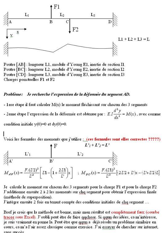

    G un probleme de RDM que g du mal a resoudre.
    Je recherche l'expression de la deformee de la poutre [AD] de longueur L=L1+L2+L3, encastree aux 2 extremitees et chargee par 2 forces ponctuelles F1 et F2.
    Poutre [AB] : longueur L1, module d’Young E1, inertie de section I1
    Poutre [BC] : longueur L2, module d’Young E2, inertie de section I2
    Poutre [CD] : longueur L3, module d’Young E3, inertie de section I3
    Charges ponctuelles F1 appliquee en B , et F2 appliquee en C.
    voir image : Poutre_encastree.JPG
    - 1ere étape il faut calculer M(x) le moment fléchissant sur chacun des 3 segments
    - 2eme étape l’expression de la déformée est obtenue par : E.I.d^2(y)/dx^2=M(x), avec comme condition initiale y(0)=0 et dy(0)=0.
    Je calcule le moment sur chacun des 3 segments pour la charge F1 et pour la charge F2
    J’additionne ensuite 2 à 2 les moments sur chq segment pour obtenir l’expression finale (méthode de superposition).
    J’intègre ensuite 2 fois en tenant compte des conditions initiales de chq segment …
    Bref je crois que la méthode est bonne, mais mon résultat est complètement faux (courbe tracee sous Excel). J’oubli peut être de faire qqchose. je suis vraiment en panne. Peut être que qqun a déjà résolu un problème similaire en cours, ca m’a l’air assez classique comme exercice.
    Voici les formules des moments que j’utilise : (ces formules sont elles correctes ?!?!?!?!?)
    pour une poutre [AC] encastree aus 2extremitees,
    [A'B']=L1', [B'C']=L2', [A'C']=L1'+L2'=L', F appliquee en B'
    M[A'B']=(F.(L2')^2/(L'^2)).(L1'-(1+2.L1'/L').x)
    M[B'C']=(F.(L1')^2/(L'^3)).((2.L2'+L').x-(L'+L2').L)
    Pour le moment le seul endroit ou j'ai peut etre un doute c sur les expressions des moments...
    Si qqun peut m'aider, merci bcp, ca fait un ptt moment que je cherche sans resultat coherent ...
    image pbl poutre encatree :Poutre_encastree.JPG

    La methode a l'air tout a fait correcte, mais je ne vois pas d'ou te vient ta formule pour les moments... Ton systeme est clairement hyperstatique, alors j'imagine que tu as utilise une des methodes Muller-Breslau (desole pour l'orthographe) ou la formule des 3 moments (a vue de nez, ta formule me fait surtout penser a cette derniere) donc si tu pouvais deja m'eclairer sur l'origine de ta formule, je pourrais sans doute mieux t'aider.

    En fait les formules des moments viennent d'un bouquin. "Précis de RDM" de J.M Datas.
    A partir de ces formules je calcule les intégrales et le reste avec le logiciel Maple (calcul analytique), je ne pense pas m'être tromper dans ces calculs... Alors je me dis que peut être dés le départ j'utilise les mauvaises formules...

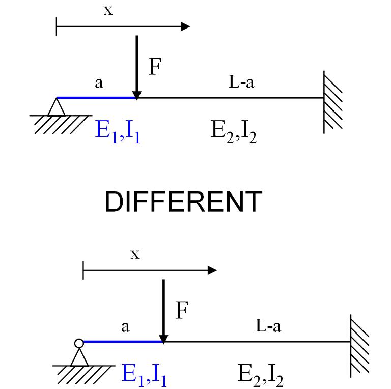

    Le problème dépasse mes compétences mais si je peux apporter quelques éléments...
    Au départ, tu parles d'une poutre avec des sections d'inerties et de modules d'Young différents. Est-ce qu'il en a été tenu compte dans le calcul des moments fléchissants comme dans le schéma Fig. 1 joint?
    Le diagramme triangulaire d'une poutre de I constant est "rectifié" proportionnellement au rapport des moment d'inerties des différentes sections (je pense que pour ton cas c'est proportionnellement au rapport des EI).
    La Fig.2 te donne ce que j'ai pour les moments aux points caractéristiques d'une poutre encastrée, avec un charge non centrée. Comme c'est linéaire, on doit pouvoir recalculer la valeur f(x) le long de chaque section. On me donne :
    Voilà! Si c'est une ânerie, tu oublies...

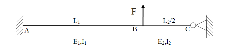

    la formule que vous employez correspond à une poutre encastrée aux deux bouts et soumise à une force concentrée. Je pense que pour l'obtenir, on utilise le fait que au niveau de chaque encastrement la position et la pente de la poutre est fixée (tous deux nuls) ce qui permet de déterminer les résultantes au niveau de l'encastrement (car comme déjà mentionné, le problème est hyperstatique). Ce n'est pas le cas du problème initial...
    Pour résoudre le problème, il faut recalculer les efforts tranchants et moments fléchissants avec une résultante à l'encastrement (composante verticale de la force et moment) non connus a priori (2 inconnues), puis en déduire la déformée sur chaque morceau en integrant (6 inconuues suplémentaires) et enfin déterminer ces 8 inconnues par les conditions aux limites (2 conditions à chaque encastrement et 2 conditions à chaque point où il y a une force localisée, ce qui fait bien 8 conditions aux limites).

    Je me suis mal exprimé ; je voulais dire (enfin c'est Timoshenko et d'autres qui le disent ) que pour des poutres comportant des sections différentes, après avoir calculé les moments ou fait leur diagramme , la courbe obtenue doit être rectifiée pour chaque section en fonction du rapport des I ou des EI avant de l'utiliser pour trouver l'équation de la flèche. Maintenant, ta méthode effectue peut-être le même travail mais différemment.

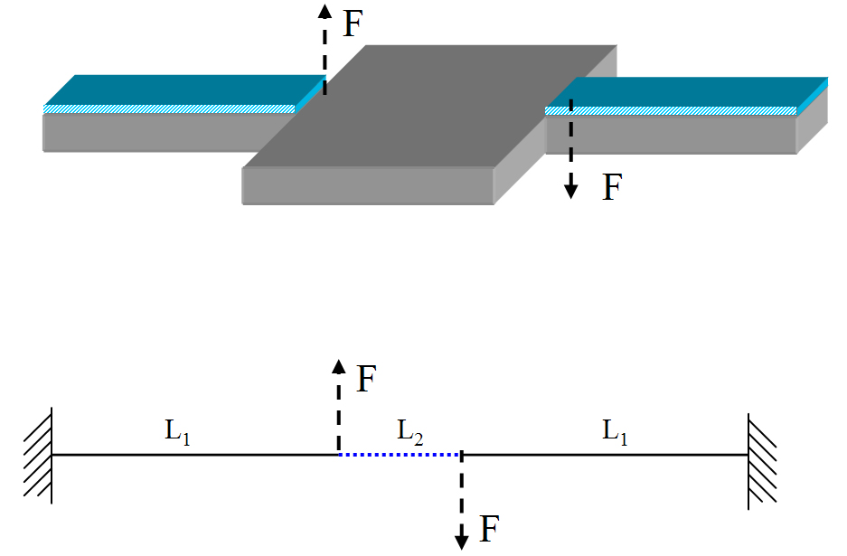

    Pour info : j'essai de modéliser l'inclinaison d'un mirroir actué par effet bilame. Je m'explique:
    -le mirroir, c'est le segment du milieu [BC], segment quasi rigide

    si la partie centrale n'a pas les mêmes propriétés, alors vous ne pouvez pas utiliser la méthode de superposition avec les formules que vous avez mentionné, car celles-ci ne s'appliquent que pour une poutre de EI homogène. Il faut re-dériver les expressions des moments en prenant en compte les variations de EI.
    Je pense que cela doit être équivalent à une poutre homogène tout le long, mais avec en plus des deux forces localisées, des moments localisés au mêmes endroits (en B et C) dont les valeurs dépendent des "sauts" en EI d'une poutre à l'autre. Cela devrait permettre l'utilisation de la méthode de superposition si on connait le résultat pour la poutre A'C' avec en B' une force et un moment localisés.

    Un dessin "up to date" du problème
    le plateau centrale représente un miroir dont ont peut faire varier l'inclinaison en fonction de la force F.

    Dans ton avant-dernier post (#16) tu donne un croquis qui montre maintenant une symétrie du système. Les deux forces étant en sens inverse, le point milieu du système ne change pas de position et le moment fléchissant en ce point milieu est nul. On doit donc pouvoir travailler sur une moitié en considérant une poutre encastrée d'un côté et en appui de l'autre, ce qui devient plus simple. Je vais regarder dans cette direction.
    Autre point, je suppose que les bilames qui actionnent le système ne constituent pas eux-même les "poutres' car dans ce cas je pense que le calcul serait différent.
    En outre, je suppose que le miroir ne doit pas pouvoir se déformer. Avec des inerties nécessairement très différentes entre les parties, il doit y avoir un problème de concentration de contraintes aux jonctions.

    C vrai pour la symétrie, c bien d'y avoir pensé. pbl_symetrique
    Mais cependant, la difficulté pour trouver l’expression du moment avec un assemblage de poutre de module d’Young et d’inertie différente n’est pas résolue…
    chaverondier
    Re : RDM, pont encastree, 2 charges ponctuelles, moment et deformee
    Citation Envoyé par chaehoi
    La difficulté pour trouver l’expression du moment avec un assemblage de poutre de module d’Young et d’inertie différente n’est pas résolue…
    Il n'y en a pas. L'expression du moment ne dépend pas directement de l'inertie, mais des actions appliquées sur la poutre. Ce qui dépend de L'inertie c'est
    * la courbure khi = d^2y/dx^2 = M/(EI) et
    * la densité d'énergie par unité de longueur W = M^2/(EI)
    Le calcul n'est pas très difficile. Dans le cas considéré, compte tenu de la symétrie du problème, on peut prendre une poutre sur deux appuis avec un encastrement d'un côté et un appui simple de l'autre. Cela donne une seule hyperstaticité à savoir le moment d'encastrement. Il faut donc calculer la rotation de l'appui en fonction de ce moment M inconnu et de la charge F, puis dire que cette rotation est nulle(condition d'encastrement) ce qui donne le moment d'encastrement incconu M.
    Je n'ai pas le temps de le faire là, mais si vous avez un problème pour faire le calcul, je donnerai le détail du calcul avec la formule qu'on obtient. Ca ne présente pas de difficulté particulière. BC

    "L'expression du moment ne dépend pas directement de l'inertie, mais des actions appliquées sur la poutre" ????
    C'est ce que je croyais aussi... Mais depuis le debut on dit le contraire ou alors j'ai pas compris.
    Le moment est different si on considere une poutre de EI homogène ou non-homogene.
    Si l'expression du moment est le mm (ce qui semble ne pas etre le cas), j'ai trouver un formulaire qui donne les expressions du moment. Mais je crois que je ne peux pas utiliser ces formules dans mon cas ou' EI n'est pas homogene.
    Pour le calcul du moment, je dois avouer que je n'ai jamais appris, je suis de fomation microelectronique.
    invite603107e6
    Ce qui dépend de I et E c'est la réaction des encastrements (moment et force). Dans les problemes statiquement indéterminés, les réactions des supports dépendent de la déformation du solide, et eux dépendent des propriétés géométriques (I) et élastiques (E). De ce fait l'expression du moment dépent de ces propriétés. Pour une poutre homogène, ça se simplifie et n'en dépend plus...

    J'avais raté la représentation réelle du problème... Dans ce cas, ça se simplifie avec la symétrie évoquée par Chaverondier, et aussi du fait que le mirroir peut être considéré comme indéformable (le EI de cette partie est grand par rapport à celui du reste de la poutre). J'ai fait le calcul, je le vérifie et j'envoie le résultat si je ne trouve pas d'erreur....
    invite603107e6
    Bon, ça a l'air de marcher... Avec mes notations, j'ai un axe x le long de la poutre avec l'origine au centre (je ne traite que la partie x>0, l'autre se déduit par symétrie), la force F verticale en x=a et l'encastrement en x = L.
    Pour simplifier l'écriture, je pose
    la déformée est
    pour x<a
    qui donne directement la tangente de l'angle de déflexion du miroir
    pour x>a
    A vérifier

    Plusieurs questions :
    - tu considere en milieu du miroir un appui simple ou une articulation? Le resultat doit etre different je crois... Je pense que c'est une articulation qu'il faut choisir.
    - f(x) est lineaire pour x<a (c coherent ...), dans la resolution tu prends en compte que le miroir est indeformable (je suppose). f(x)=cte*x, tu calcules la deformee sans calculer le moment?? Je ne vois pas comment en integrant 2fois une expression, on obtient une fonction lineaire (cte*x). SI tu calcules la deformee sans passer par le moment, alors je ne vois pas comment tu procede...
    Je considère la symétrie du problème : au centre le moment est nul et la position est imposée (=0). Je ne connais pas le terme consacré...
    Pour le calcul, j'ai une inconnue qui est la force au centre. J'en déduis les efforts tranchants et moments flechissants sur chaque partie. Puis j'intègre la courbure (M/EI) qui est nulle pour x<a ce qui donne f(x)=cte*x.
