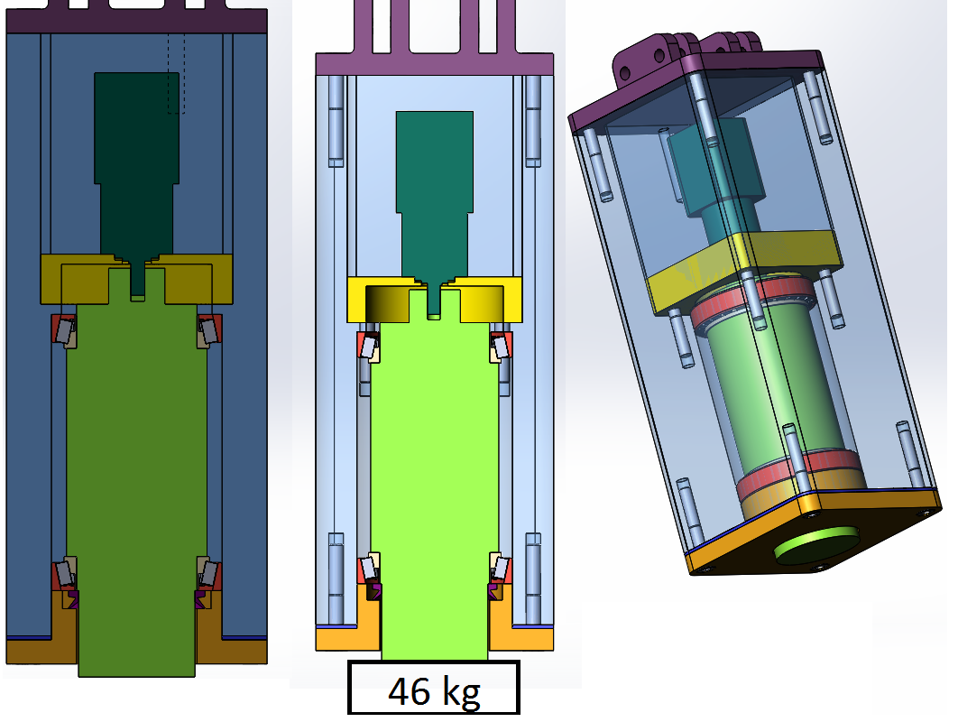

    J'ai quelques difficulté à résoudre un problème un problème mécanique.
    - Je dispose d'un arbre vertical de diamètre environ 60mm disposé entre deux roulement, en bas de cette arbre se trouve une masse 40Kg
    - Le centre d'inertie et de gravité se trouve sur l'axe de rotation > Donc mon solide est équilibré statiquement et dynamiquement je présume.
    - En haut de cette arbre se trouve le moto-réducteur entraînant la rotation, je me dois de justifier le dimensionnement de mon moto-réducteur (calcul du couple)
    - Je me dois d'effectuer une rotation de 1/4 de tour en 3s (soit une vitesse de rotation de 5 tours/min, la vitesse de rotation étant très faible, je présume que les frottement sont négligeables)
    Je pense qu'il est possible pour moi de résoudre ce problème avec des formules simples, mais je suis un peu perdu dans tout ce qu'on me propose.
    Il me semble que je dois déterminer un temps d’accélération et un temps de décélération? je pensais 1s acc 1s décé sur 3s pour simplifier les calcul?
    J'aimerai faire au plus simple et que cela soit correct plutôt que de me tromper dans des calculs compliqués.
    Merci à ceux qui prennent de leur temps pour aider les autres, j’espère avoir été suffisamment claire dans mes explications

    Rebonjour à tous,
    J'ai depuis avancé en m'aidant d'un sujet de ce forum (http://forums.futura-sciences.com/ph...-rotation.html) Si ça peut aider quelqu'un plus tard
    Donc pour une rotation de 90degrés = 1.57 rad en 3s
    On à donc v= 0.52 rad/s
    Pour une accélération d'une seconde : 0.52/1 = 0.52 rad/s²
    Dans mon premier message j'ai négliger la masse de l'arbre, je rectifie:
    Calcul du moment d'inertie arbre = 1/2 x m x r² = 1/2 x 6 x 0.03² =0.0027 kg.m²
    masse en bas (parallélépipède) = m/12 x (a²+b²) = 2.67 kg.m² donc J total = 2.67 kg.m²
    Etant donné qu'il n'y a pas de frottements, je peux appliquer Somme Moments = J x alpha = 2.67 x 0.52 = 1.39 N.m
    Cela parait t-il cohérent? Si je choisis un motoréducteur ayant un couple de 8N.m à 5tr/min Peut on me reprocher un sur-dimensionnement?
    Edit depuis la lecture de vos réponses: Je vais étudier la question de l’équilibre dynamique
    Pour la seconde remarque je pense que vous parlez des frottements des roulements, ne puis-je pas les négliger?

    Non , vu qu' on ne sait pas à quoi sert ton système .
    Pourquoi une seconde plutôt que trois et demi ou deux dixième ?
    invite27ee9de6
    Re : Calcul couple moteur nécessaire pour entraîner un arbre vertical
    http://www.image-heberg.fr/files/152...2128739406.png
    Cette liaison pivot doit pouvoir faire tourner la masse de 40KG(+6Kg d'arbre soit 46Kg) de 90degrès en 3s. En espérant que vous puissiez y voir plus claire avec ce screen.
    Le temps d’accélération d'une seconde m'a été conseillé par mon tuteur de projet.

    Pourquoi l' arbre est-il si gros ?
    Il est nettement plus gros que le motoréducteur , ça parait délirant .
    Tu as prévu une gestion de la vitesse de rotation ?
    Sinon , avec le moteur que tu as prévu , ta vitesse de 5 tr/min va être largement dépassée .
    Sauf si c' est de l' alternatif .
    invite27ee9de6
    Je suis parti sur un arbre de 60mm de diamètre car celui ci sera relié a une masse d'une 40ene de kg, parallélépipède de 80cm sur 40cm, je me suis dis qu'il fallait bien ça pour encaisser la charge et les contraintes radiales du au mouvement de cette liaison pivot.
    Le moto réducteur est pas à pas, programmable, mais je ne dois pas étudier cette partie, juste m'assurer que le choix du moto-reducteur est viable (couple nécessaire à la mise en rotation de mon axe, d'où mes calculs plus haut sur le moment d'inertie)
    Voici le graph du moto-réducteur que j'ai pu trouvé: http://www.a2v.fr/ezyact/doc/ezyact/...rbe-sth-28.png
    invitef29758b5
    Citation Envoyé par KeepTryin Voir le message
    Je vois ...
    Tu as présumé
    Sur ce coups la , tu as fait fort .
    Ton arbre devrait être d' une taille similaire à l' arbre de sortie de ton moto réducteur . De l' ordre de 6 mm je suppose .
