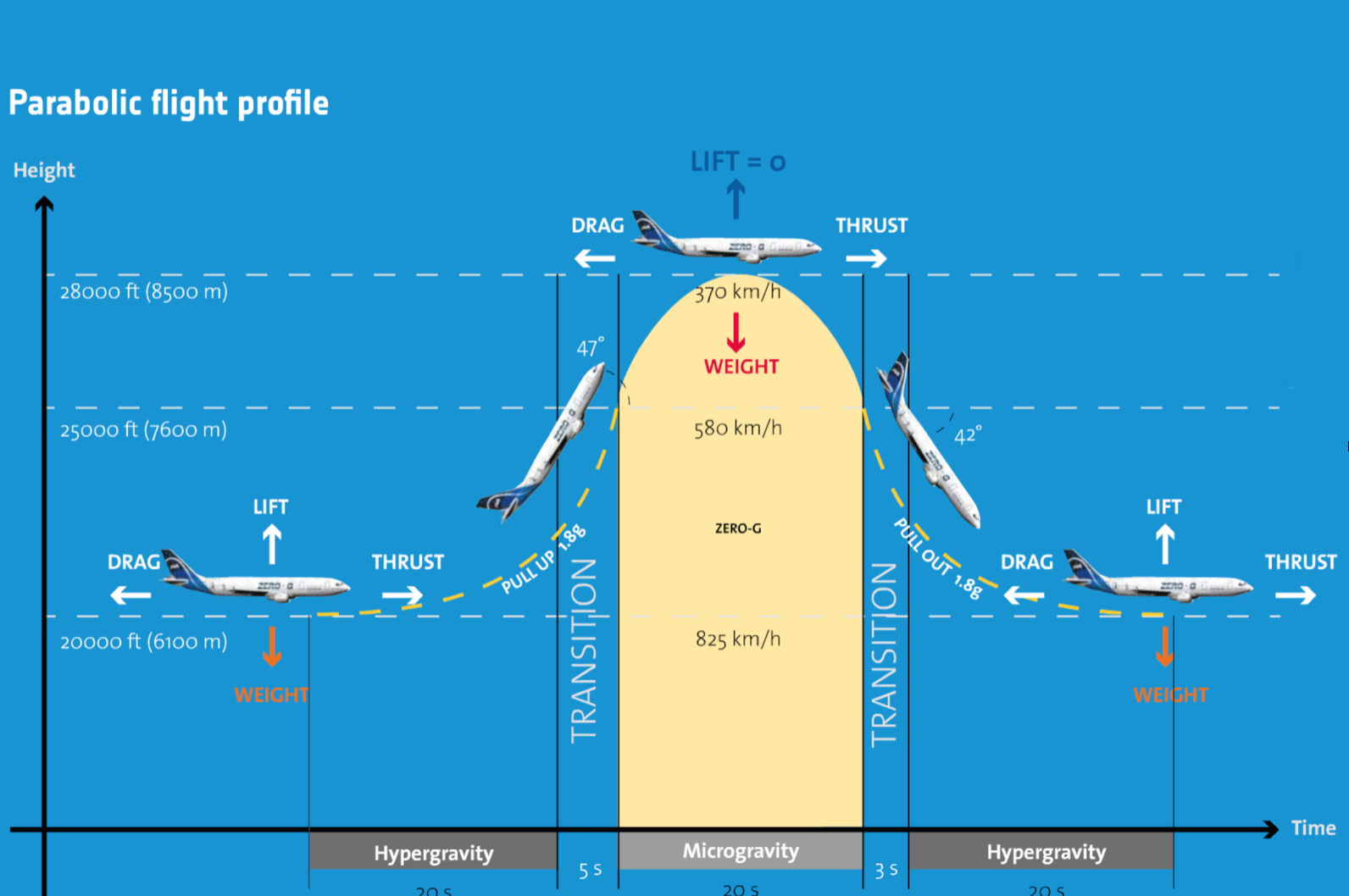

    Il faut dessiner 3 paraboles
    Ce sont trois paraboles. Ca reste faux dans le detail... c’est une image, rien de plus.
    C’est juste pour le schema qui suivra
    @Amanuensis : tu vois, l’avion ça fout la m... ^^ trop complexe

    invite82fffb5c
    Re : Une introduction atypique à la Relativité Générale, premier volet, la pesanteur
    Je pense pas, ça montre surtout l'importance d'être ou ne pas être agnostique de ce qui est en train de ce passer.
    C'est à dire une trajectoire parabolique accéléré (vx=constante et vy=sqrt(2gh) (h sommet de parabole)) qui créer une force d'entrainement qui compense la pesanteur-terrestre. (physique de Newton, repère non galileen et le poid=m*g pesanteur-terrestre (car sur terre))
    Dans le référenciel-propre, c'est pas plus complexe, on n'est juste inconscient de la parabole et contraint de faire l'expérience de la disparition de la pesanteur-propre (passage dans un référenciel inertiel). On ne pourra pas l'expliquer (séparer les causes), juste constaté que le "bas" disparait.
    Le pilote fait sont possible pour rester sur la parabole, c'est à dire vaincre les forces de frottement et rester sur trajectoire de chute libre (sans atmosphere).
    On pourra quand même remarquer la rotation de 90° entre le début et la fin de la parabole (partant de 45° à -45°) (par rapport au référenciel de l'avion)
    C'est d'ailleurs pour cela que j'insiste sur la (bonne/mauvaise) définition de la pesanteur commune (chacun est libre, l'important est de comprendre).
    Car si on change la définition pour pesanteur-propre on sera obligé de faire de la RG pour expliquer un problème aussi simple que la chute d'une pomme.
    Il y a 3 référenciel dans ce probleme, le référenciel propre (la personne qui fait l'expérience d'impesanteur-propre), référeciel terrestre (car on est pas agnostique de la pesanteur-terrestre ni de la parabole) et enfin celle de l'avion (en rotation par rapport aux référenciel-terrestre et référenciel-propre).
    Cette image est bien je trouve, peut-être sans inspiré.
    La phase d'hypergravité n'a pas besoin d'être à 2G, en toute rigueur ça pourrait meme être une phase en g-force négative (en arrivant par dessous la parabole)...
    Peut-être retiré cette contrainte de votre image ? donc 1 seul parabole centrale et pas de valeur numérique pour les phases permettant l'injection...

    Mailou75
    Citation Envoyé par Zefram Cochrane Voir le message
    sur le second schéma pas d'accord sur la valeur du 2G pour la descente.
    Je pense que tant qu’on est pas en RG on a le droit de dire :
    Accélération de la Terre + accélération coordonnée = pesanteur ressentie
    ce qui donne soit 1+1=2 soit 1-1=0
    Perso je vois une incohérence pour l’avion où on dit que la pesanteur reste perpendiculaire au plancher mais on dessine autre chose. Last but not least...

  29. #149
    Amanuensis
    j'aurais mis en montée > 1g et en descente < 1g.
    Certainement pas. Pour la descente faut diminuer (en module) jusqu'à l'annuler la vitesse verticale (qui est vers le bas dès après le passage de l'apogée), et donc avoir la composante verticale de l'accélération (en coordonnée) vers le haut. Donc > 1g pour la pesanteur ressentie.
    Par ailleurs c'est parfaitement connu pour une ressource (et c'en est une), et conforme à par exemple https://fr.wikipedia.org/wiki/Fichie...lic_flight.png, où l'indication est "1,5 - 2 g".
    Pour toute question, il y a une réponse simple, évidente, et fausse.
  30. #150
    yvon l
    Pour moi, 2g / 0g est correct pour autant que le pilote décrit une trajectoire en montagne russe ayant pour forme des morceaux de paraboles identique (alternance avec maximum suivi d'alternance avec minimum). La transition est assurée pendant la courbe qui permet le passage d'une parabole à l'autre
