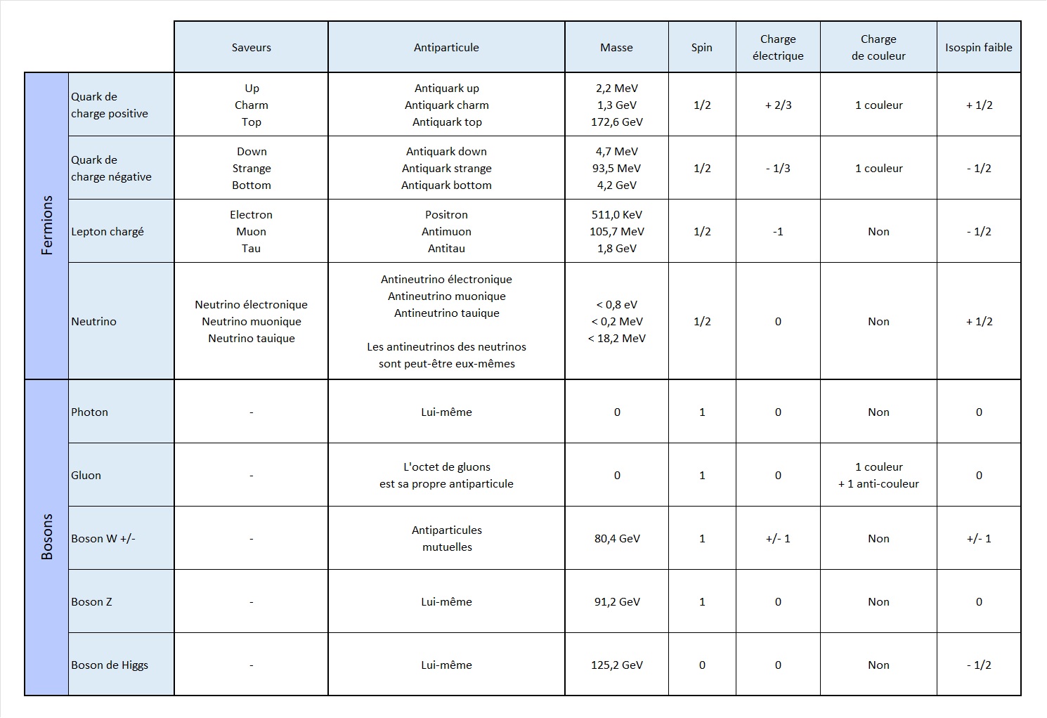

    En commençant à m'intéresser à la physique des particules, j'ai ressenti le besoin de faire les deux tableaux ci-dessous. Bien sûr, google en sort des dizaines semblables, mais je n'en ai pas trouvé avec l'ensemble de ces informations.
    Le premier reprend les caractéristiques de chaque particule élémentaire, le second indique quelles particules sont affectées par les champs de force associés aux 5 bosons connus.
    Ce message a trois objectifs :
    1. Est-ce que ces tableaux sont justes ? Y'a-t-il des erreurs ?
    2. Pouvez-vous m'aider à compléter les cases vides du second tableau svp ?
    3. Modeste contribution à ce forum, si ces tableaux peuvent vous plaire.
    Bonne journée !

    Gilgamesh
    Re : Tableaux récapitulatifs particules élémentaires
    Supprimer (x3 saveurs) ou retirer le nom des quarks (up et down sont des saveur) ainsi que électron et le remplacer par lepton chargé
    Les saveurs des quarks | les leptons associés sont
    entre parenthèse les charge électrique :
    Code:
    1e famille : up     (+2/3) down    (-1/3) | électron (-1) neutrino électronique (0)
    2e famille : charme (+2/3) strange (-1/3) | muon     (-1) neutrino muonique     (0)
    3e famille : top    (+2/3) bottom  (-1/3) | tau      (-1) neutrino taunique     (0)
    Le boson de Higgs a une hypercharge faible +1
    https://en.wikipedia.org/wiki/Weak_hypercharge
    Le photon n'est pas affecté par l'interaction électromagnétique, ni par l'interaction faible, ni par le champ de Higgs.
    Le boson Z neutre et le boson de Higgs ne sont pas affecté par l'interaction électromagnétique.
    Dernière modification par Gilgamesh ; 06/01/2023 à 18h42.

    berylheliodore
    Merci beaucoup Gilgamesh !
    Quelques questions avant de reposter les tableaux corrigés :
    - Dans le premier tableau, pour le boson de Higgs, je suis pas sûre d'avoir compris l'article wikipedia en anglais. L'hypercharge faible est-elle la même chose que la charge faible ? En haut y'a marqué "Not to be confused with Weak charge".
    - Dans le deuxième tableau, j'ai indiqué que le boson W devait être impacté par le champ électromagnétique car il a une charge électrique (contrairement au Z), non ? Si oui, l'autre point de vue sur la même relation serait que le photon est impacté par l'interaction faible.

    Wikipedia m'en a dit plus sur l'interaction faible : https://fr.wikipedia.org/wiki/Interaction_faible
    Ces informations + celles de Gilgamesh m'ont fait corriger les tableaux.
    Voici le premier :
    Nom : Tableau récapitulatif particules élémentaires_V3.gif

    Gilgamesh
    Citation Envoyé par berylheliodore Voir le message
    Hypercharge faible Yw est la valeur conservée qui relie la charge électrique Q et la troisième composante de l'isospin faible T3 tel que :
    Q = 1/2 Yw + T3
    Yw et T3 sont conservés dans l'interaction faible, donc c'est plus eux qui sont les analogues de la charge électrique pour l'interaction électromagnétique.
    La charge faible Qw fait référence au couplage par interaction faible au boson Z neutre. Ça a bien un rapport étroit avec ce qui précède (Qw ~ 2T3 - Q) mais c'est moins fondamental.
    Le boson W médiateur de l'interaction faible interagit par électromagnétisme, mais le photon médiateur de l'interaction électromagnétique est insensible à la fois à l'interaction faible et à l'électromagnétisme.

    berylheliodore
    Bonjour, le tableau complété avec les saveurs et les masses :
