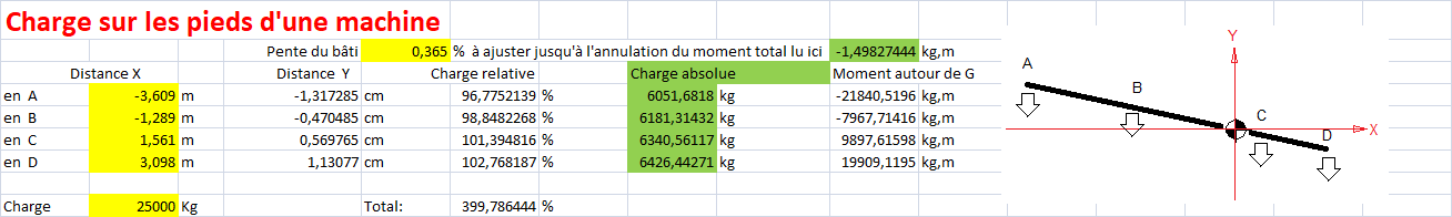

    Je suis actuellement sur un sujet d'analyse sur le dimensionnement des fondations d'un séchoir industriel dans le cadre d'un projet entre mon entreprise d'alternance et mon école. Je cherche à retrouver les résultats de la simulation EF (Inventor) que j'ai réalisé.
    Pour le contexte :
    Le séchoir est un châssis mécano-soudé rigide reposant sur 8 pieds (2 lignes de 4 pieds)
    Masse à vide : 25 000 kg (soit env. 245 kN)
    Position du CG : (G = 3.609; 1.445; 7.891) m
    Coordonnées des pieds : B1(0;0); A1(0;2.891), B2(2.320;0), A2(2.320;2.891), B3(5.217;0), A3(5.217;2.891), B4(6.707;0), A4(6.707;2.891)
    Ce que j'ai essayé :
    Méthode des surfaces d'influence : C’est l’approche la plus "intuitive". Bien que les résultats soient les plus proches de ma simulation, ils restent approximatifs.
    Théorème des 3 moments (Clapeyron) : J'ai tenté d'assimiler le châssis à une poutre continue sur 4 appuis (en exploitant la symétrie des lignes A et B). Cependant, ce modèle de "poutre flexible" génère un soulèvement théorique aux extrémités, ce qui est physiquement incohérent avec la rigidité réelle de ma structure.
    Formule de Navier (Fondation rigide) : En considérant le châssis comme infiniment rigide, j'obtiens une répartition quasi uniforme (linéaire) sur tous les pieds. Or, ma simulation EF montre clairement une concentration de charge sur les 4 pieds centraux, que ce modèle "bloc" ne parvient pas à capturer.
    Je suis donc devant une impasse, soit en utilisant un modèle trop souple ou au contraire trop rigide.
    Existe t-il une méthode analytique intermédiaire ? Je me questionne également sur la pertinence même de ma démarche, est-ce que je ne fais pas fausse route depuis le début ?

    Re : Répartition de charges sur 8 appuis
    Si la rigidité de votre structure soudée était infinie, elle ne reposerait sur le sol qu'en trois points. Mais la rigidité n'est pas infinie et votre charge sera distribuée en fonction des raideurs locales (inconnues) des différentes parties soudées.
    Il est donc impossible de déterminer la charge sur les pieds avec vos données.
    La seule façon de les évaluer serait de monter ces pieds sur des ressorts nettement moins raides que la structure soudée. Le calcul de la poussée résultante des écrasements (linéaires) des ressorts devient possible, si on suppose la structure indéformable devant celle des ressorts.
    Ma méthode avec Tableur EXCEL
    Principe : La rigidité de la machine est symbolisée par le segment de droite AD, montrant l’alignement des pieds par rapport au sol horizontal.
    Pour ce calcul j’ai supposé que des ressorts identiques sont interposés sous les quatre pieds A, B, C et D. Un déséquilibre dû à la charge donnera à cet alignement une certaine pente et il est facile d’écrire les équations donnant les différences d’écrasement des ressorts liés à une pente du bâti et à la distance horizontale qui les séparent.
    Cet écrasement étant proportionnel à la charge individuelle des ressorts, on peut en déduire les charges individuelles de chacun pour une pente arbitraire rentrée.
    Il suffit ensuite de corriger manuellement la pente arbitraire jusqu’à obtenir un moment nul autour du centre de gravité
    Ci-joint mon résultat pour vos valeurs :
    B1 + A1 = 6051 kg
    B2 + A2 = 6181 kg
    B3 + A3 = 6340 kg
    B4 + A4 = 6426 kg
