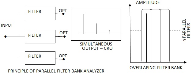

    Je tente : les fréquences que l'on peut analyser avec un analyseur de spectre analogique.
    Le principe classique d'un analyseur analogique est justement la translation de fréquence.
    Si on translate le spectre d'un sinus, on aura deux raies qui vont passer dans la fenêtre du passe bande et bon courage pour expliquer d'où vient la seconde pô physique.

    Gwinver
    Re : Theoreme de Shannon
    Bonsoir.
    Je ne comprends pas très bien:
    Un analyseur de spectre analogique moderne ne montre qu'une seule raie s'il n'y en a qu'une à l'entrée.
    Les anciens analyseur de spectre avaient une fonction "identifier" (comme par exemple les HP141T. C'était une petite modulation de l'une des fréquences de transposition et il suffisait de vérifier le saut de fréquence du signal observé pour savoir si c'était le signal ou un artefact.
    GBo
    @stefjm : je pensais pour ma part à ces analyseurs analogiques de spectre là, des "Parallel Filter bank analyzers":
    https://www.electronicsandcommunicat...k-diagram.html
    https://rfmw.em.keysight.com/wireles...es_spec_an.htm
    GBo

    Un analyseur à balayage montre les deux raies du sinus et cela pose (ou posait) des soucis si on ne le savait pas. D'où le qualificatif d'artéfact ou de non physique de cette fameuse raie négative.
    Et évidement, une solution technique pour distinguer la "bonne", donc la positive (parce que le cerveau préfère et que c'est la définition de la période en math).
    Pour ces types d'analyseurs, à priori sans l'artéfact vu avant, il n'est pas possible de dire s'ils affichent des fréquences positives ou négatives. En fait, il affichent les deux repliées. Assez normal donc de dire que les fréquences affichées sont positives.

    Pour l'analyseur de spectre analogique, un bon plan de fréquence allié à de bons filtres élimine la raie indésirable.
    Il suffit de bien choisir la première fréquence de transposition pour que la seconde raie n'apparaisse pas.
    Oui.
    stefjm
    Salut, le développement de stef est mathématique (merci à lui pour ces rappels), mais je ne lis rien de physique dans son post sauf l'expérience avec l'analyseur de spectre à glissement, mais il faut voir son schéma, il doit y avoir une transpo à une fréquence intermédiaire comme dans certains transceiver radio, ou une astuce du genre non ?
    C'est tout à fait cela.
    Plutôt que de faire varier la fréquence centrale du filtre passe bande, on déplace le spectre du signal à étudier en le multipliant avec un sinus pour faire passer le résultat du produit devant une fenêtre passe bande de fréquence centrale fixe.
    Cela revient à faire une convolution des signaux coté fréquentiel et c'est donc juste un décalage de spectre.
    Dans ce cas là, on voit bien passer la partie négative du spectre d'origine (vu comme un artéfact, un truc pas physique).
    Si on ne décale pas, on reste avec le spectre d'origine avec sa partie négative en miroir de la partie positive. Ce serait très bizarre de voir passer cette partie négative comme un artéfact quand on la translate coté positif (devant la fenêtre du filtre) et ne pas lui reconnaitre la même existence physique que la partie positive.
