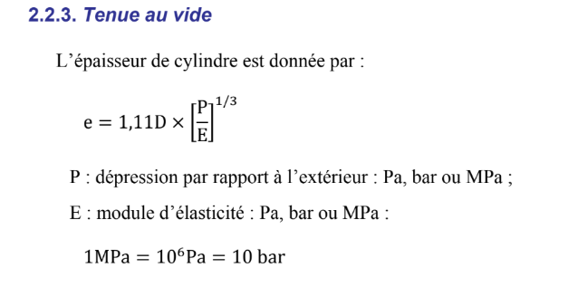

    Bonjour a tous et toute,
    Qui peut m'expliquer simplement la formule suivante , j'avoue je sèche complètement..

    oups, désolé voici les données que je possède :Nom : Capture d'écran 2025-03-01 181101.png

    La puissance 1/3 c'est la racine cubique.
    Cordialement.
    PHC33
    Re : Calcul de la tenue au vide
    Ok mais je ne comprend pas comment faire le calcul

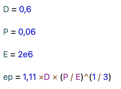

    Vous voulez dire effecteur le calcul ? Chez moi, cela donne cela :
    Nom : Capture d’écran.png
Affichages : 112
Taille : 25,8 Ko
    PHC33
    merci ,mais je suis larguer...comment calculer pas a pas le résultat ou mettre cela dans un tableur ?
    gts2
    Il suffit de rentrer =1.11*A1*(A2/A3)^(1/3) dans une cellule d'un tableur A1 étant D, A2 P et A3 E.
