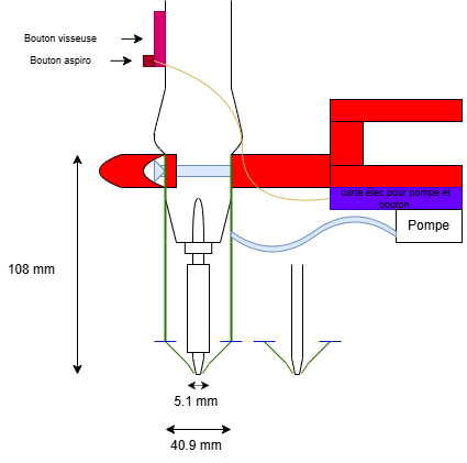

    Bonjour, pour un projet d'entreprise je dois faire un aspirateur pour une visseuse afin que lorsque l'on pose une vis, celle-ci reste fixé dessus sans que l'on soit obligé de la tenir (même prince qu'un électro aimant).
    J'ai décidé de faire l'aspirateur avec un ventilateur que je placerai à l'envers pour faire une sorte d'appel d'air vers un plus petit trou qui accueillera la vis.
    A l'aide d'internet, j'ai pu faire quelques calculs et trouver un résultat mais je ne suis vraiment pas sur de ce que j'ai fait :
    Poids de la vis : 0,43g
    P = mg = 0,43 * 9,81 = 0,0042 N
    Il faut donc une force de minimum 0,0042 N vers le haut pour maintenir la vis.
    Pour créer cette aspiration, j’ai décidé d’utiliser un aspirateur que je placerai à l’envers pour créer une dépression afin de faire une aspiration. Je ne peux pas choisir n’importe quel ventilateur, il en faut un qui puisse porter la vis dans un endroit assez réduit. Il faut donc une pression statique et un débit d’air cohérent à cela. Voici quelques calculs afin de s’assurer de choisir un ventilateur qui puisse porter la vis.

    Si vous ne visualisez pas exactement mes explications , je vous demanderai de mettre un schéma de principe du système que vous proposez .
    MarDem
    Re : Force d'aspiration d'un ventilateur
    Merci pour votre réponse, je ne vois pas comment cela ne peut pas marcher étant donné que un ventilateur positionné à l'envers peut faire aspirateur, qu'est ce qui poserait soucis ? La vis à aspirer est une vis à tête ronde. Je vous envoie les différents schéma de mon montage.
    Merci pour votre aide !

    XK150
    Re ,
    Donc l'opérateur prend une vis à tête ronde ( que je vois plutôt dessinée plate ) et la place bien centrée sur l'embout métal ( contact aléatoire métal - métal non étanche ) , et à ce moment la vis doit tenir au bout de la perceuse ( portative ? ) .
    Est ce bien cela la procédure ?
    MarDem
    C'est à peu près ça, j'ajoute un outillage en 3D autour de ma visseuse pour diminuer la surface d'entrée d'aspiration, et je fais en sorte que la vis rentre parfaitement mais non entièrement dans l'outillage afin qu'elle soit aspirée et maintenue. Dites moi si vous avez besoin de plus de précision !
    XK150
    En résumé , si j'ai bien compris , ( 2 ème dessin ) la pseudo étanchéité variable se fait entre le cône vert et la bordure diamètre 5 mm , hauteur 2.1 mm de la tête de vis ?
    Je ne sais rien calculer dans ces conditions et je passe mon tour .
    Remarque : pourquoi ne pas maintenir la vis par un système mécanique élastique sans besoin d'aspirer ?
    MarDem
    Exactement cela se fait à ce niveau.
    Si je le fais avec une aspiration c'est pour automatiser la visseuse, celle-ci est située sur un bras mécanique qui va de bas en haut et l'avantage de l'aspiration est de pouvoir aller attraper la vis avec la visseuse qui sera déjà placé tête haute et ensuite la visser avec seulement une seule main.
    Merci tout de même pour votre aide !
    XK150
    Ce jeu ( un peu aléatoire ) complique de beaucoup les calculs , cela devient de la mécanique des fluides . Et quelle confiance accordée aux résultats ?
    Le courant d'air généré par l'aspiration , le ventilateur sont aussi assez pénalisants .
    Je repartirai sur mon idée de vide , tout aussi facile à automatiser , à calculer et une mini pompe à vide entraîne bien moins d'inconvénient qu'un ( volumineux ) ventilateur .

    XK150
    @ RF13011 ,
    Remarque seulement intuitive :
    La vis n'est pas dans la situation d'une automobile qui avance en air calme pour lui appliquer directement cette loi aérodynamique .
    L'air , passera laminé autour de la tête de vis , sans pour autant produire la force aérodynamique totale verticale calculée .
    Perso , à ce stade , je ferai une maquette échelle 1 du système ( très facile à faire ) avant de poursuivre cette étude .
    Car le système sous vide pose le problème de l'étanchéité de la boîte à vide au niveau de la tête de la perceuse ... Qui n'est pas résolu efficacement dans ma propre tête !

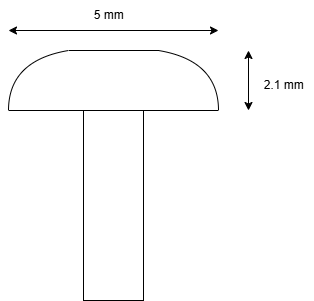

    MarDem
    Bonjour, excusez moi de vous répondre aussi tardivement.
    Le but de mon projet et de pouvoir activer et désactiver le fait de pouvoir maintenir la vis sur la visseuse. Le but est aussi de ne pas modifier du tout la visseuse mais de rajouter quelque chose par dessus, un sorte d'outillage. Mon maître d'apprentissage en a conclu que l'aspirateur était donc le plus approprié pour réaliser ce projet !
    Voici la vis que j'utilise, vous aurez les réponses à toutes vos questions : https://www.foubert-visserie.com/vis...orx-iso-14583/
    Voici un schéma que j'ai pu faire pour que ce soit plus parlant : Nom : CBLX M2.5-8 INOX A4-70.drawio (1).png
Affichages : 101
Taille : 13,3 Ko
    C'est effectivement toujours la même vis, je ne peux malheureusement pas vous dire par quoi elle sera positionnée étant donné que c'est un prototype et que mon entreprise n'a pas encore pensé à cela.
    Merci pour votre aide,
    Martin Demasy.

    RF13011
    C'est pas tant le schéma de la vis qui important, mais celui de l'ensemble visseuse + ventilateur. Par exemple :
    Comment comptez-vous fixer votre ventilateur par rapport à la visseuse ?
    Comment comptez-vous concentrer le flux d'air vers la vis ?
    Où se trouve la vis au départ, avant son aspiration ?
    La réponse à ces questions permettrait de mieux cerner les problèmes à résoudre.

    MarDem
    Le problème du compresseur est que ce ne sera pas du tout le même budget, et étant donné que c'est un projet de stage je ne pense pas que mon entreprise va accepter, sachant qu'ils ont déjà validé l'idée du ventilateur
    MarDem
    C'est ça, sauf que au bout du tube je pensais mettre un ventilo à l'enversNom : Visseuse.drawio (1).png
