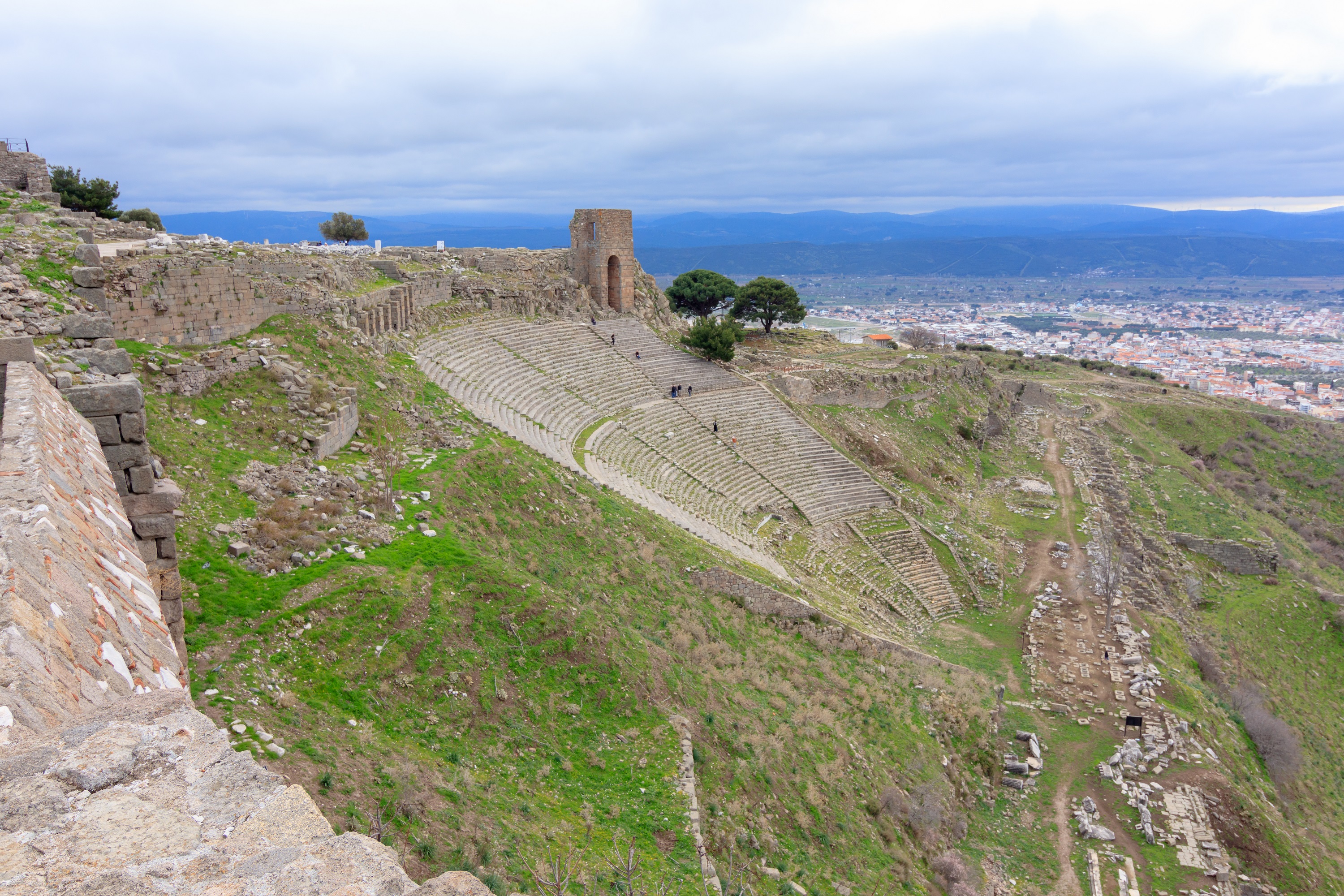

    Dans un théatre rempli ( la version demie cercle ouvert au ciel ), le coeff d'absorption coté gradin sera celui des occupants, et plus vraiment des marches calcaires.
    On peut considérer une air de surfac équivalente vers la valeur de 1 ( par personne ) entre 250 et 1000 Hz ( selon son poids sa taille ). En gros.
    C"'est colossal par le nb d'occupants ( qq dizaines de milliers parfois, et bien tassés ).
    Du coup, la voix porte directement de la scène vers n'importe quel auditeur, en champ libre, et donc champ direct, et avec "pas grand chose" en sons réfléchis ( pour ne pas dire presque rien ). Ceci est le gage de conserver une haute intelligibilité des propos.
    Par contre, en champ libre, le dernier rang n'aura pas la même intensité sonore reçue que le premier rang, il faut considérer le phénomène de décroissance.
    Division par 4 de l'intensité acoustique quand la distance à la source est multiplié par 2. Donc moins 6 dB à chaque doublement de distance ( pour une source omnidirectionnelle ), et sauf les sons pas mal aigus qui deviennent plus directifs.
    Le théatre ouvert en arc de cercle à cet immense avantage de cumuler pas mal de points positifs: simplicité ( pour ne pas dire rustucité ), et efficacité maximale sans ingé acoustique pour réfléchir sur les parois qui n'existent pas.
    J'ai bien aimé celui de Pergame, qui a une sacrée inclinaison, et qui n'est pas en demi cercle complet car accroché à la colline, il est donné pour 10 000 places. Ceux d'Ephèse et Hierapolis ( dans la même région ) sont plus classique et moins inclinés, c'est la version la plus classique et attendue.
    Et puis il y a le colisée, à 360 degrés format arènes, mais ça court moins les rues. L'acoustique y sera différente.
    Du coup il sera peut être utile de définir le théatre antique et les possibilités.
    Pergame:
