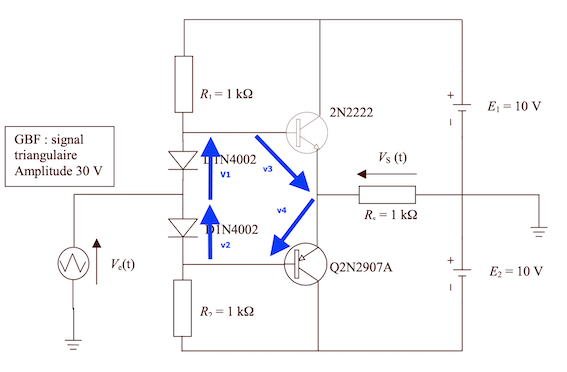

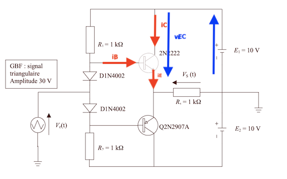

    A vrai dire, je ne comprends pas trop la question, la présence des transistors ne change pas les lois de Kirchoff.
    Par exemple, dans votre schéma : iE=iC+iB et vS=E1+vEC
    Nom : ushpull.png
Affichages : 78
Taille : 55,8 Ko
    Pour avoir des équations linéaires, il faut prendre un modèle linéaire de transistor et dans le cas d'un push-pull, cela est impossible sauf à raisonner par morceaux.
    Pour ce qui est du nombre d'équations, si vos inconnues sont les courants, il faut autant d'équations que de courants (15 ici sauf erreur)
    Il faudrait donc préciser la question.

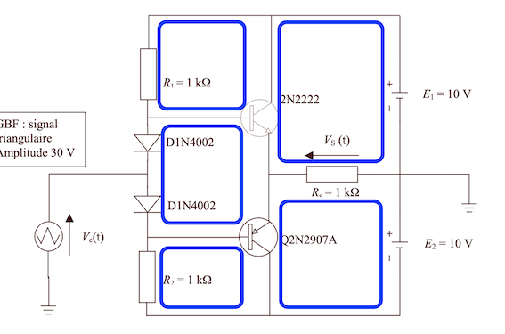

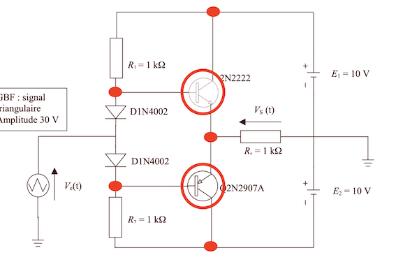

    Pour ce qui est de "toutes les équations", en allégeant (suppression des branches du générateur et de la masse), on a 7 noeuds : 5 noeuds "classiques" et 2 transistors :
    Nom : pp3.png
Affichages : 60
Taille : 68,0 Ko
    gts2
    Re : Transistor et Loi des mailles.
    et 5 branches :
    Nom : pp4.png
Affichages : 56
Taille : 63,2 Ko
    ce qui fait bien 7+5-1=11 branches

    Pour ce qui est d'un loi de mailles avec diode et transistor, par ex.
    Nom : pp1.png
Affichages : 55
Taille : 62,5 Ko
    On a v1+v2+v3+v4=0 avec v3=vEB du haut et v4=vBE du bas.

    Je suis encore un peu confus. Tu dis au début, qu'il existe 5 branches, ensuite, tu enchaines en disant qu'il y a au total, 7+5-1 = 11 branches. Est ce que tu peux me fournir un exemple d'une branche parmi les 11 branches qui ne figure pas dans les 5 branches que tu n'as pas encadrés en bleu ?
    Est ce qu'on peut d'habitude formuler la loi des mailles d'une maille qui combine 2 branches adjacentes ? Et ce que cela est permis théoriquement ?
    Merci infiniment.
    gts2
    Citation Envoyé par Anonyme007 Voir le message
    Je suis encore un peu confus. Tu dis au début, qu'il existe 5 branches ...
    Excuses-moi je voulais écrire 5 mailles, les 5 carré bleus.
    La loi des mailles d'une maille qui combine 2 mailles (?) adjacentes ?
    C'est possible, mais si on donne la loi de maille des 2 mailles initiales et la loi de maille pour la combinée, cela donnera des équations non indépendantes.
    Si c'est bien deux branches, OK.
