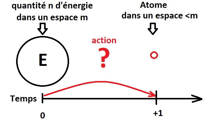

    rooney
    Re : E=mc²... comment le comprendre ?
    Merci d'avoir pris du temps pour répondre.
    Super belles formules, ça c'est sûr, mais j'avais dit : "pas question de se lancer dans un cours de Physique Nucléaire."
    Donc, je vais déjà moi-même simplifier ma question :
    Cette formule E=mC² introduit la vitesse de la lumière (C²) pour expliquer la création d'1 atome
    question :
    - Peut-on dire qu'il faut compresser l’Énergie à la vitesse de la lumière au ² pour que l'atome soit formé ?
    la réponse est oui ou non ( sachant que si c'est oui, ce sera forcément en simplifiant au maximum )

    rooney
    Si la réponse est "non" alors, je ne vois pas comment l’Énergie seule, peut, sans mouvement, sans rien, se mettre à former un atome.
    concrètement : elle est là, et, d'un coup, paf ! un atome ! ???
    il s'est passé quoi ?
    c'est pour ça que je parle de "compression" : là il y a au moins une action.
    Cette action semble logique puisque ça désigne 1 point, celui iù se trouve l'atome apparu.
    maintenant, toute action n'existe que s'il y a mouvement.
    or dans la formule il y a la notion de vitesse de la lumière.
    D'où ma conclusion : il y a une relation entre la compression et la vitesse de la lumière
    Dernière modification par rooney ; 30/09/2026 à 08h59.
    gts2
    Citation Envoyé par rooney Voir le message
    Il faudrait prendre un autre exemple, car la transformation que vous indiquez : "elle est là, et, d'un coup, paf ! un atome !" n'existe pas.
    D'autre part, qu'appelez-vous "énergie seule" ?

    rooney
    Je vais essayé de mettre dans un croquis, ce que je cherche à savoir.
    - d'un côté " E ",à un instant "t" ( seul au mode )
    - puis, une " action " sur cet énergie
    - résultat de l'action : la formation de l'Atome
    à mon sens, on ne peut pas faire plus simple mais ce déroulement des faits est OBLIGATOIRE.
    Ce qui pose cette bête question :
    - c'est quoi cette " action " qui s'est déclenché à un instant "t"
    Pour moi, je la vois comme une contraction, vue que la manipe est l'inverse de la cassure de l'Atome ou l'énergie s'expanse
    si la vitesse d’expansion n'est pas l'objet de ma question, elle l'est dans le cas de la formation de l'Atome (C²)
    D'accord que c² nous donne la valeur de l'énergie que contient l'atome... mais moi, je pose pas la question pour connaître la valeur de cette énergie, je la pose pour savoir comment cette quantité d'énergie phénoménale a pu se retrouver enfermée dans l'atome ? et à quelle vitesse si ce n'est c² ?
    Nom : atome.jpg
Affichages : 87
Taille : 49,1 Ko
