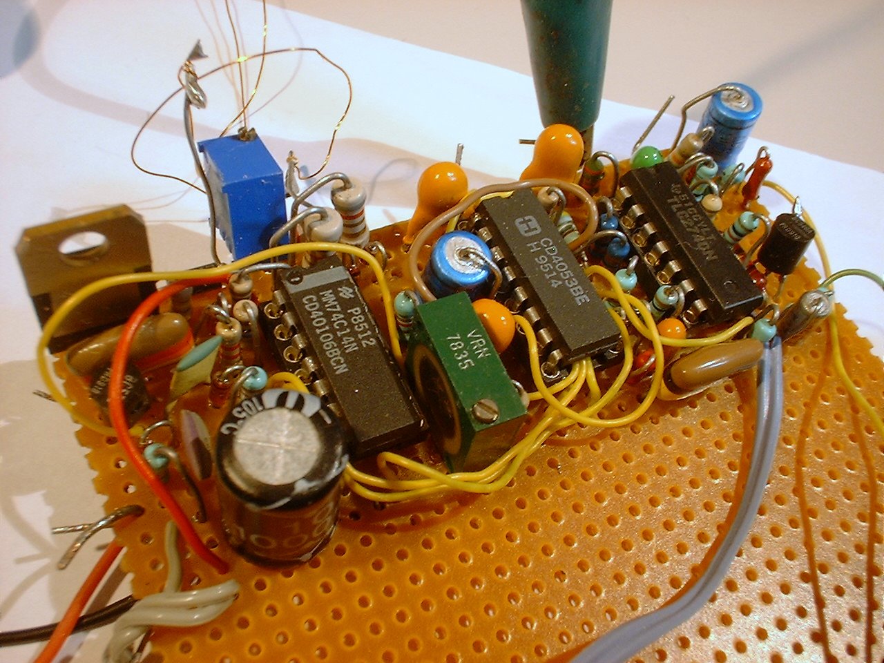

    Est-ce tu peux nous donner le layout de ton circuit imprimé pour qu'on puisse s'inspirer? stp
    Etant quelqu'un de prudent, j'ai suivi mes propres conseils, et je n'ai pas fait de circuit imprimé:
    http://forums.futura-sciences.com/at...-v2detailoejpg
    Je déconseille de faire aussi compact, il faut une certaine pratique pour arriver à sortir quelque de fonctionnel avec ça.
