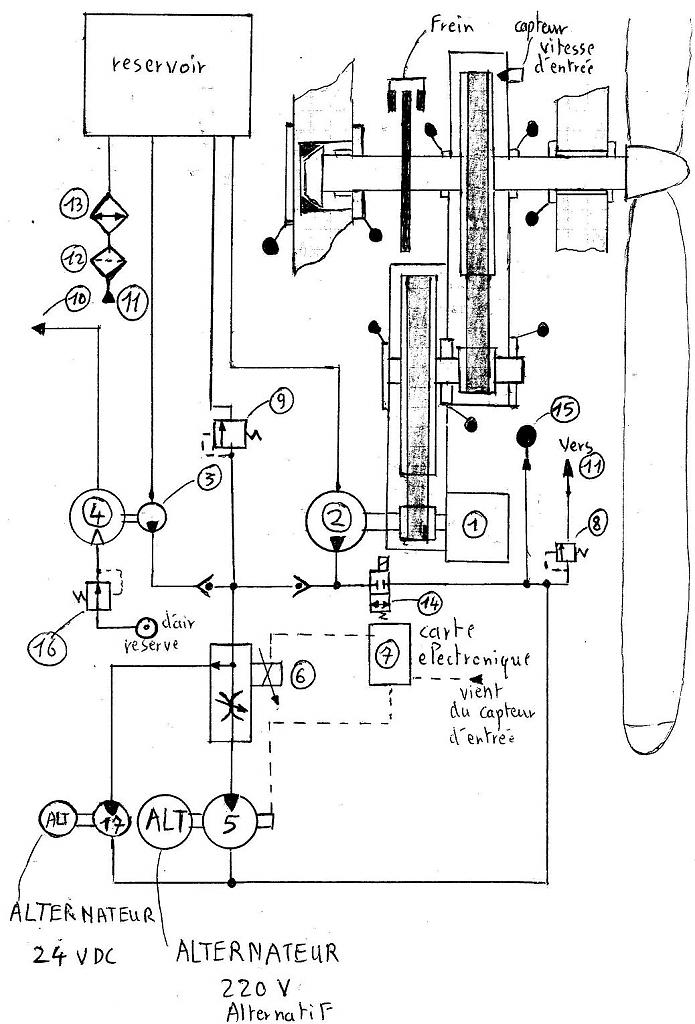

    bonsoir a tous :
    dans le même conteste que mes posts sur l air comprimé, ici une éolienne.....
    pas d innovation .les composants sont du commerce, donc pas de pièces ou autres ,qui demandent une mise au point et des essais .....
    bref, du classique mais en plus celle- ci comprime de l air pour produire du courant alternatif ou courant continu, quand le vent a disparu ....
    pas de production de courant alternatif ,de continu, et d air comprimé,mais soit l un, soit l autre,
    explication
    une hélice entraîne ,via un multiplicateur , une pompe hydraulique 2 qui doit tourner au minimum a 350 tr/mn et un compresseur haute pression (60 bars)
    LE 1 .(si en dessous de 350 tr/mn le système annule le débit de la pompe 2)
    production d air et de courant alternatif
    si l hélice tourne rapidement ,la pompe 2 et le compresseur 1 sont entraînés.
    la pompe 2 débite vers un régulateur de débit proportionnel 6 qui régule un débit continu et stable quelle que soit la charge donc une vitesse du moteur 5 et de l alternateur qu il entraîne .(alternateur alternatif 50 hz)
    et le compresseur "gonfle" les cuves du mat support de l éolienne .
    production de courant alternatif,continu, et d air comprimé.
    si le vent est de la partie a l excès ,en plus du courant alternatif, l excèdent du régulateur 6 va vers le moteur 17 et donc celui-ci entraîne un alternateur courant continu en 24 volt pour une recharge de batteries placés sur l embase de l eolienne.et le compresseur fonctionne.
    production d air comprimé seulement.
    si le vent "tombe" le capteur de vitesse d entrée décèle la basse vitesse l electro 14 s ouvre et le débit résiduel de la pompe va vers le réservoir mais passe par le limiteur 8 qui sert a créer une contre pression qui est dirigé vers tout les points de graissage.(point rouge)dans ce cas seul le compresseur tourne et produit de l air comprimé.
    pas de vent du tout,
    le frein s enclenche et l hélice est bloqué.
    l air mis en réserve entraîne le moteur 4 et la pompe 3 et le débit va vers le régulateur proportionnel et entraîne le moteur 5 et l alternateur alternatif a la bonne vitesse. si il y a excès de débit l excèdent va vers le moteur 17 et l alternateur continu en 24 volts.
    9 =soupape de sécurité, 5= moteur avec capteur de vitesse ,7= carte électronique qui fonction de la vitesse du moteur 5 régule le débit pour une vitesse constante du moteur 5 quelque soit la charge.
    on appelle cela régulation en boucle fermé.15 = prise d huile pour le graissage des roulements.10= air dirigé vers un système venturi qui sert de refroidissement de l échangeur 13 ,12 = filtre de retour.16= detendeur d air.

    Bonjour Michel
    Belle "usine à gaz"
    Je n'arrive pas bien à me faire une idée des dimensions de la machine.
    Quelle est sa puissance (hélice)?
    Quelle est la puissance de l'alternateur?
    Quelle est la puissance du moteur à air?
    Et quelles sont les dimensions des réservoirs d'air (costauds pour 60 bars service)
    En partant du rendement du moteur à air (composant du commerce) et de la quantité d'air disponible à la pression de service nécessaire pour alimenter le dit moteur, de quelle durée serait l'autonomie?

    je comprend que cela semble complexe , (notamment le schéma) alors que cela ne l ai pas....
    mon but c est de faire en sorte que quand il n y a pas beaucoup de vent, et a l inverse quand il y en , a l excès, de produire, ou alternatif, ou continu, ou de l air comprimé.
    je m explique, pour produire de la façon la plus simple du courant alternatif, c est d avoir une vitesse constante de l alternateur. dans le système complexe actuel, si il y a fort vent, il faut soit surexciter la génératrice , soit de faire varier les pales de l hélice, pour garder la même vitesse.
    je propose , rien de si dessus, je propose de réguler un débit pour l entraînement de l alternatif, et l excèdent vers d autres utilisation.
    il peut y avoir donc:
    alternatif et compresseur ( si batteries chargées )vent fort.
    alternatif et continue (batteries déchargées)vent fort.
    continue et compresseur vent moyen.
    compresseur seul (vent moyen)
    compresseur vent faible et batteries chargées.
    bien évidemment la réserve d air peut servir quand le vent est a zéro et produire via les moteurs hydrauliques, du continu et/ ou l alternatif si la réserve est suffisante .
    d autres part, les éléments hydrauliques sont modulable sans changer de fixations , de brides etc, si l on prend le groupe 2 des pompes et moteurs , ils démarrent a 4 cm3 et finissent a 22 cm3 de cylindrée
    cela garantie l entraînement des alternateurs de quelques chevaux a 40 chevaux par alternateur , cela laisse une grande marge de choix de la grandeur de l hélice ou de la puissance installé des alternateurs

    bonsoir papykiwi:
    je suppose que tu as compris que le choix de l hélice est fonction du choix de l hydraulique et je peut dire vice-versa.( donc tout suit, alternateurs etc.
    le maxi raisonnable (prix) on va dire pour le moteur pneumatique est de 23 kw
    2000 tr min par exemple le 5 cylindres en étoile pistons radiaux de chez globe (je ne sais pas pourquoi, mais j aime ce type de moteur ) bien entendu pour le couple de 135 continu a 235 en intermittent Nm
    il fonctionne a 8 / 10 BARS alors que le compresseur 2 étages a 60 bars

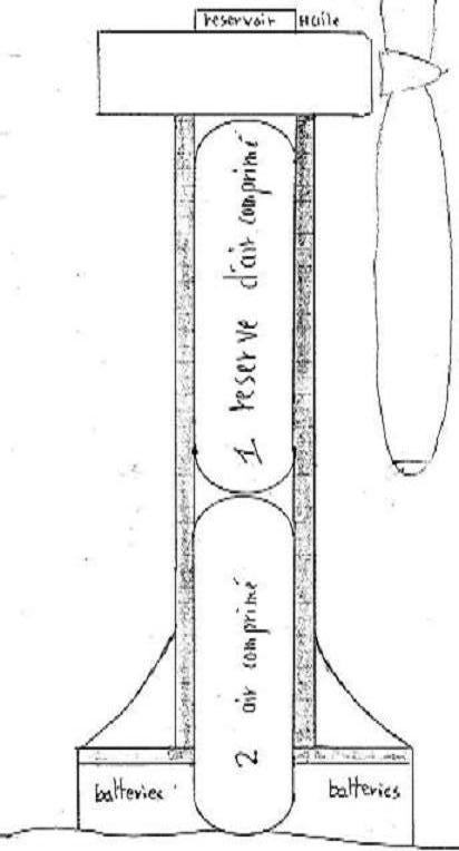

    si l on prend une éolienne de 12 mètres de haut et plusieurs cuves de même hauteur d un diamètre de 2 mètres maxi, le moteur peut fonctionner 70 min a la puissance en continu ci dessus ,(cette puissance est trop importante pour une consommation personnelle individuelle .) donc le temps est forcement plus long en fonctionnement.

    Merci pour ces renseignements. Bien pensé, homogène. (note: le B.E.P du moteur Globe n'est pas à 2000rpm mais à 1300rpm.....économie d'énergie oblige........)
    Cependant
    Autrement dit un bipède intéressé devrait planter ce "truc" dans son jardin pour devenir autonome en énergie électrique et s'offrir en prime dans le même jardin une réserve d'air comprimé d'environ 36 m3 de capacité en eau (un ou plusieurs bidons qu'importe, seul le prix change) laquelle réserve est poinçonnée 60 bars par la DRIRE (Ex Mines), visite obligatoire DRIRE tous les 10 ans, visite annuelle par un contrôleur agréé, autorisation d'implantation sur le territoire de la commune...... Cela fait beaucoup pour un particulier.
    Une telle réserve aurait, à première approximation un volume d'acier de ~15 m3, soit un poids de ~115 tonnes, sans compter la structure de supportage.
    Si l'on ajoute les travaux de génie civil nécessaires à l'implantation (et qui dépendent de la nature du terrain), je vois un investissement qu'à priori personne ne peut rentabiliser pendant la durée de vie de la machine (estimation 25 ans).
    Compte tenu des différents étages de conversion (moteur éolien, pompe hydraulique, moteur hydraulique, moteur pneumatique, stockage et transformation d'électricité) en chaine totale ou partielle suivant les cas de figure, je pressens un rendement général débile. Heureusement que le vent est gratuit! ..... Par contre la maintenance de la machine ne l'est pas.....
    C'est joli sur le papier mais....avis personnel: pas réaliste. .........Je ne serai pas client.
    Sans aucune méchanceté.

    115 tonnes, c est de l air qu il y a dedans pas du plomb ou de l eau !!!!!
    une cuve de 12 mètres de haut et de diamètre de 2 a pour moi un volume d acier de 5 M3 soit environ 47 tonnes , mais ici l on parle de cuves pour un moteur pneumatique qui développe plus de 15 kw , hors que je sache il y a peu de gens qui consomme autant en tant que particulier.
    en admettant que j ai eu tord sur la réserve pneumatique (bien que américain et allemand font exactement comme cela, mais avec une réserve souterraine , naturelle)
    Comme j'étais parti sur une estimation "pifométrique" de l'épaisseur de la cuve de ~150mm, ta masse de 47 tonnes revient à dire que l'épaisseur serait de l'ordre de 6mm (1/4" pour faire plaisir à nos amis Canadiens).
    Cela me semble faible au vu des règles de construction de l'ASME ou du CODAP (généralement plus sévère que ASME) concernant les appareils sous pression. Sans oublier les 3mm règlementaires de "surépaisseur de corrosion".
    N'ayant malheureusement pas ces textes sous la main, je ne peux pas refaire le calcul mais je pense que tu peux documenter ton évaluation.

    J'ai peut être eu la main lourde (ou le pifomètre à la "Cyrano") avec une estimation d'épaisseur à 15mm.
    Cependant, et "à la louche"avec des unités "anciennes":
    Un réservoir de 2m de Ǿ (soit 200cm), une pression de 60 bars (soit 60kg/cm2)
    Le réservoir est en acier, taux de travail 12kg/cm2
    On considère une "tranche" de 1mm (soit 0.1cm) de hauteur.
    La poussée est: 200 x 0.1 x 60 = 1200kg.
    Il faut un épaisseur de: 1200/12 = 100 mm
    + 3mm de surépaisseur de corrosion ==> 13mm.
    On peut certainement utiliser un acier plus résistant, plus cher mais il y en aurait moins. Prix de revient à calculer.
    On peut aussi (peut être si la règlementation le permet, ce qui n'est pas sur) utiliser des matériaux "modernes" genre fibre de carbone ou "Kevlar™ " pour réduire le poids. Compte tenu du prix de ces matériaux, à l'estime, il va falloir une montagne de "€".
    Le seul inconvénient que j'ai trouvé à l'idée de Michel c'est le prix de revient de la réalisation, prix tel qu'un particulier ne pourra pas durant sa vie rentabiliser ou même amortir.

    Ton invention a l'air très intéressante, ceci dit j'ai du mal à imaginer un particulier acheter sa cuve en acier, son compresseur et sa turbine ...
    Par contre, je pense que ce type de dispositif est sans doute plus rentable sur des installations de plus forte puissance (effet d'échelle) dédiées à la production massive d'énergie.
    Imaginons qu'une éolienne générant 1MW (une grosse éolienne, mais ca existe) consacre pendant 1h la moitié de sa puissance (500 kW) à la compression de l'air. Globalement, la puissance est donnée, en tenant compte du rendement isotherme de compression, par
    P (en kW) = 0.105*Débit*log(Tx compression).
    Pour nous Tx de compression = 60.
    Donc Débit (en Nm3/h) = 500 /(0.105*log(60)) = 2700 Nm3/h soit si on considère que la température de stockage est la température ambiante :
    Débit (en m3/h à 60 bars) = 45 m3. Soit un cylindre de 2m de haut et de 3m environ de diamètre, ce qui n'est pas si couteux.
    Si on parvient à conserver l'énergie thermique de l'air après compression avec un accumulateur de chaleur, on peut fournir grâce à ce stockage 400kw pendant une heure (en tenant compte de pertes de rendement). La puissance pour de fonctionnement d'une maison étant de l'ordre de 5kW (corrigez moi si je me trompe ) ca permet de faire fonctionner 80 maisons (soit un petit village) pendant une heure ! ce qui n'est pas négligeable et peut justifier un certain investissement initial.
    Au vus de ces résultats, as tu déjà pensé à voir si ce dispositif est brevetable en France, pour éventuellement le développer en projet pilote sur des éoliennes à puissance importante déjà construites et destinées à la production de masse d'énergie ?

    je recherche un moyen d'être autonome en énergie dans mon atelier,
    j'utilise essentiellement des outils portatif (visseuse, ponceuse, meuleuse)
    Je pensais à un compresseur éolien
    et n'utiliser que des outils à air comprimé
    -je n'ai pas calculer ma consomation mais on peut partir sur la base de 4 hrs/jour
    je penser assez simplement à un compresseur derrière la pale (avec multiplicateur si nécessaire)
    puis descendre l'air pour stocké dans un réservoir tampon de 200l puis enfin dans un immense réservoir.
    Avez vous eu connaissance d'installation similaire ,
    J'ai du mal à trouver des doc sur les compresseurs, souvent n'est indiqué que la puissance du moteur et non celle de la tête, par exemple voici les données pour un compresseur à courroie (équivalent à la tête que je peux avoir) :
    DÉBIT en m3/h réel : 21 Vol.engendré : 30
    BAR 7/9
    T/MN 1450
    PUISS. MOT.KW 3 CV 4
    VOLT .400 tri
    CAPACITÉ RÉSERVOIR en litres 200
    SORTIE D'AIR 3/8" (F)
    DIMENSIONS en m L x l x h 1,50 x 0,59 x 1,15
    POIDS en kg 154
    Je ne sais plus les pertes moyenne d'une courroie (30% ?) mais je suppose que je retrouvrais les même avec mon éolienne donc il lui faudrait développer 3 kw ce qui fait beaucoup je trouve
    mais le plus gros problème reste la grosse cuve, je ne pense pas pouvoir dépasser tellement la compression initialement prévue dans la cuve (donc 7/8 bar ou bien n'est ce que la pression utilisable avec une petite cuve), donc il me faudrait un volume conséquent.
    Je pensais aux cuves de gaz qu'on voit parfois dans les jardins mais je n'ai aucune idée précise
    Toute aide est lla bienvenue,

    ton idée n est pas mauvaise ,d autres y ont pensé ,mais il faut penser que pour bricoler, les outils pneumatique ne suffisent pas .on peut avoir besoin de souder,par exemple , et en effet la cuve devient vite trop petite.....
    il y a bien les cuves haute pression , voir très haute pression (300 bars ) et détendeur, mais cela devient prohibitif au niveau finance.
    pour ma part , j habite un hameau , et malgré cela , je n est pas le droit de monter une éolienne et même de creuser un puits .terrain trop près du hameau (200 mt) et une nappe souterraine en contre bas qui alimente un village plus bas.
    je cultive bio ,(du moins j essaye ) et j envisage des cuves de stockage de l eau de pluie.
    j ai réfléchi ,que soit, je faisait n importe quoi comme mon ancienne région plus au sud , soit je respectais au maximum la nature et autrui . j ai opté pour cette dernière.
    bref, tu peut également fabriquer de l air comprimé pour ensuite faire tourner un groupe electrogene , mais les perditions s ajoutent.....
