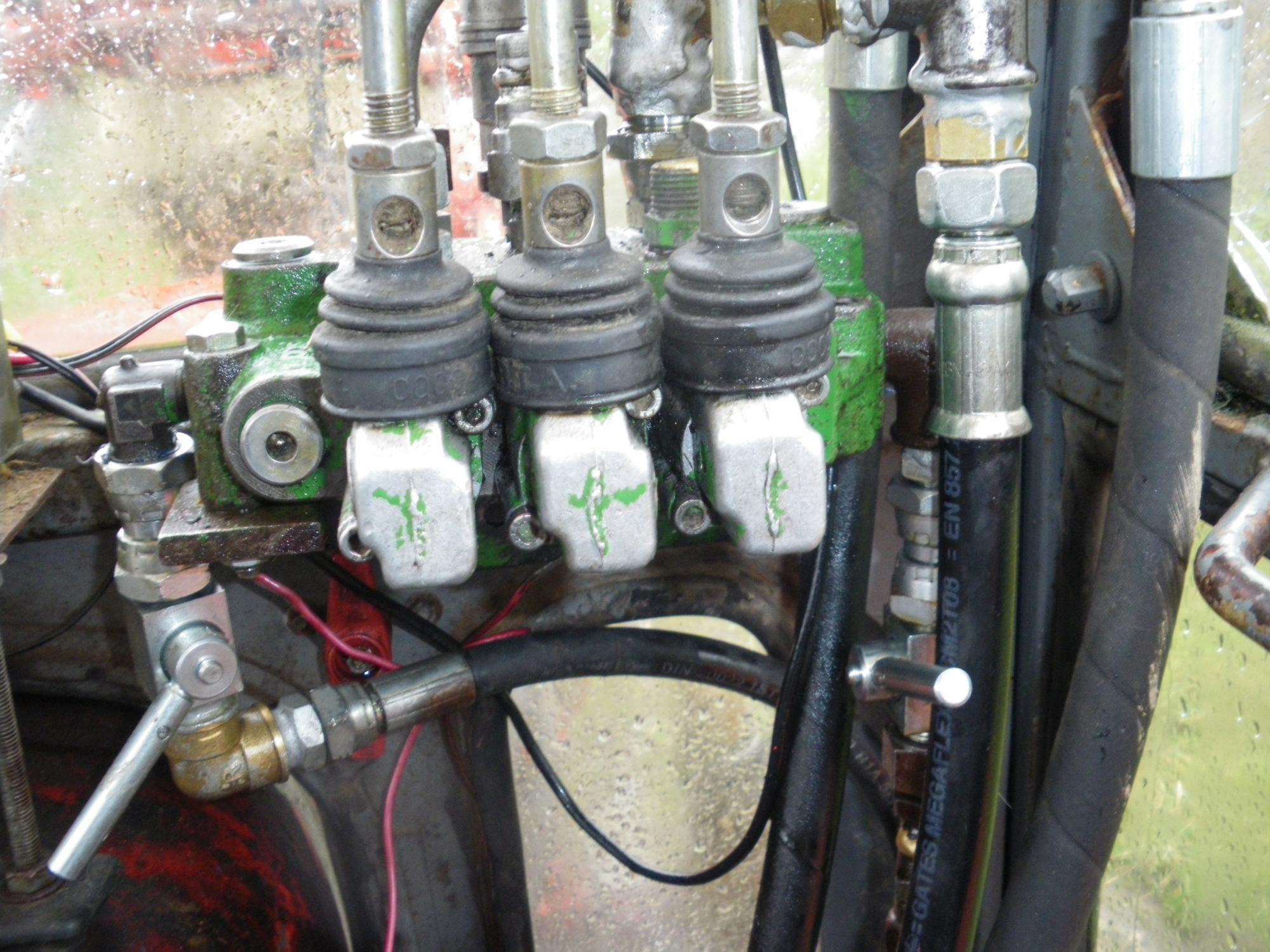

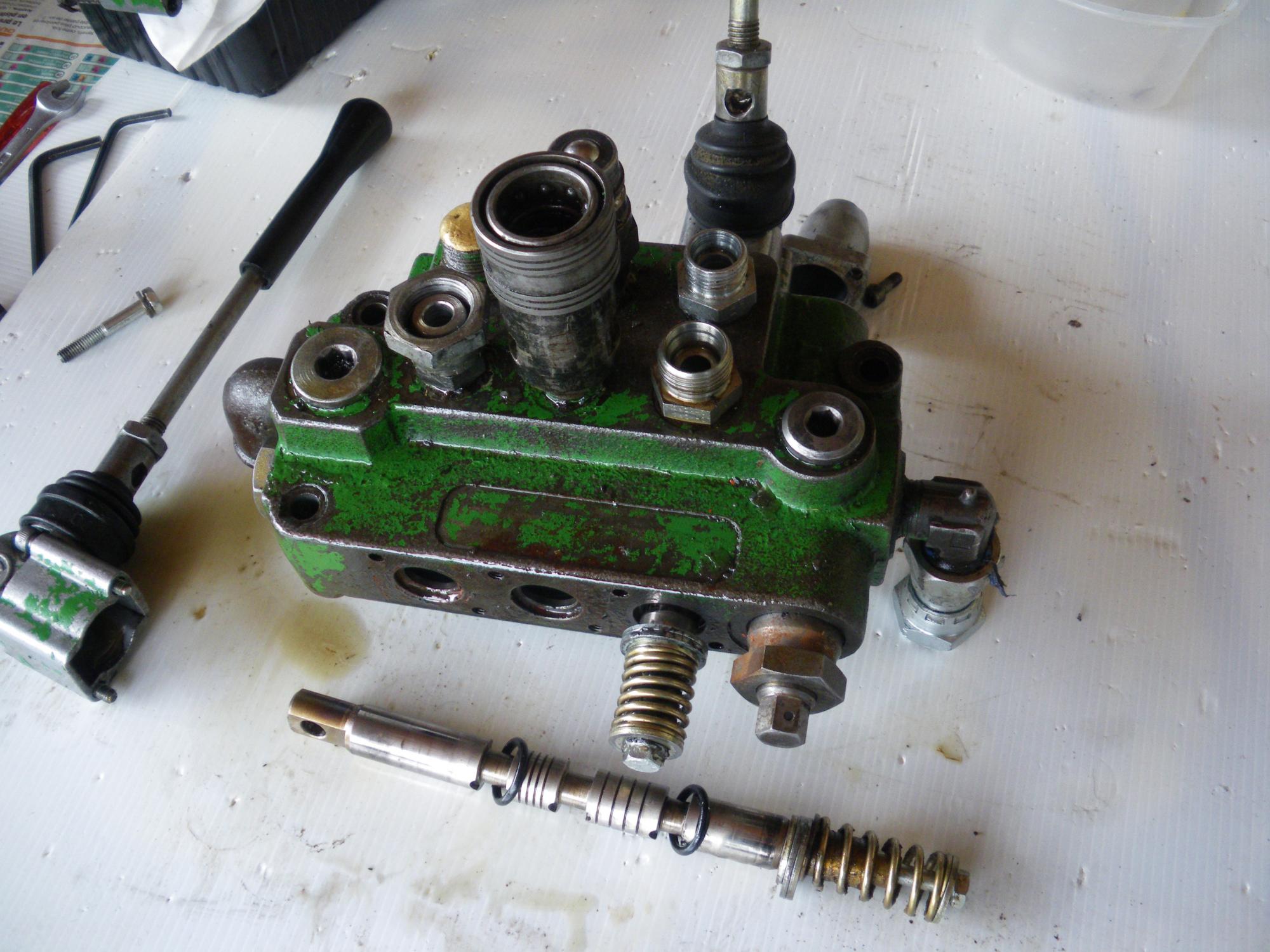

    Bonjour .j'ai modifié ma fourche de tracteur en ajoutant un vérin double effet pour articuler un pic-botte .j'ai du installer un distributeur d'occasion (3 voix double- effet )mais ma modification ne fonctionne pas ;les vérins ne restent pas en position .j'ai démonté mon distributeur et vais changer les joints toriques , ma question est sur l'utilité de la vis a l'entrée de la pression ,est ce qu'il y a une influence possible sur le fait que j'ai comme un retour à la bâche .Merçi de votre réponse

    d’après ce que je comprend il y avait deux tiroirs et maintenant il y en a trois .
    3 voix double effet ?? je suppose trois tiroirs double effets , or il y a celui de gauche qui est fermé avec de la brasure , il ne reste que 2 DE .
    tu dis que les vérins ne reste pas en position , à vide , en charge .
    le retour à la bâche peut venir du tarage du limiteur , mais à quel réglage de pression il est , et y a -t -il une difference avec le précédent distributeur .
    ps : avant de changer un distributeur on contrôle la pression maximale , l'a tu fais ??

    initialement j'avais fait un piquage sur l'alimentation du circuit extérieur pour alimenter les bras de fourche en simple effet .La sécurité de pression(180 b ) est montée d'origine sur la pompe c'est moi qui ai rapporté le distributeur (3xDE) j'ai adapté un mano, la pression monte bien à 150 bars .J'utilise le 1é circuit pour le double effet et le 3é (avec la brasure ) pour le simple effet des bras
