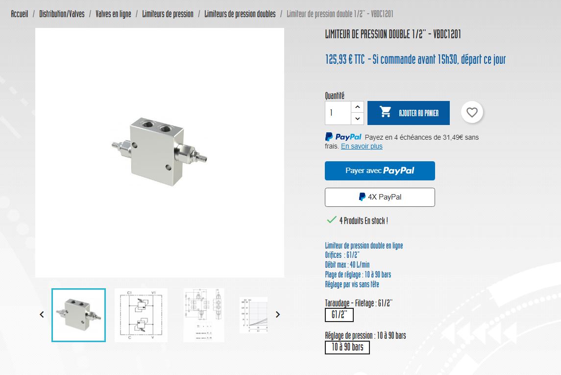

    Vous parlez de 2 limiteurs de pression. Je pense que c'est plutôt des réducteurs de pression sinon vous perdriez beaucoup de puissance qui passerait en calories. Quelle est la référence de vos "limiteurs de pression"?

    la réference des limiteurs est :
    http://https://www.inaltis.fr/fr/lim...n-10_a_90_bars
    hydro73
    Re : Fabrication d'un coupeur fendeur monté sur le 8x8, question hydraulique..
    Le lien pour le limiteur de pression ne fonctionne pas.
    Je pense et j'espère que c'est bien des réducteurs de pression (ou détendeurs). C'est à dire une valve qui quand elle reçoit une pression plus importante à son entrée que son tarage la réduit à sa sortie à une valeur correspondant à son tarage.
    Merci de me donner le lien ou une capture écran de ce produit.

    Quel est le prix de ce limiteur de pression?
    cedreatlas
    je pense que c'est dans les 80 euros..

    hydro73
    C'est bien des limiteurs de pression que vous avez.
    Sur le vérin de descente tronçonneuse si vous l'avez réglé à 90bar alors quand vous tronçonnez vous ne disposerez que de 90bar sur l'ensemble du circuit et donc sur le F11. De plus si vous maintenez la griffe en effort de serrage alors vous avez encore le limiteur de pression qui peut s'ouvrir et donc vous faire perdre du débit et de la pression.
    Il existe des réducteurs de pression sandwich sur P que vous pourriez mettre sous le distributeur de descente tronçonneuse. Exemple UNIDRO EL10VRPM. Ou suivant ce lien:
