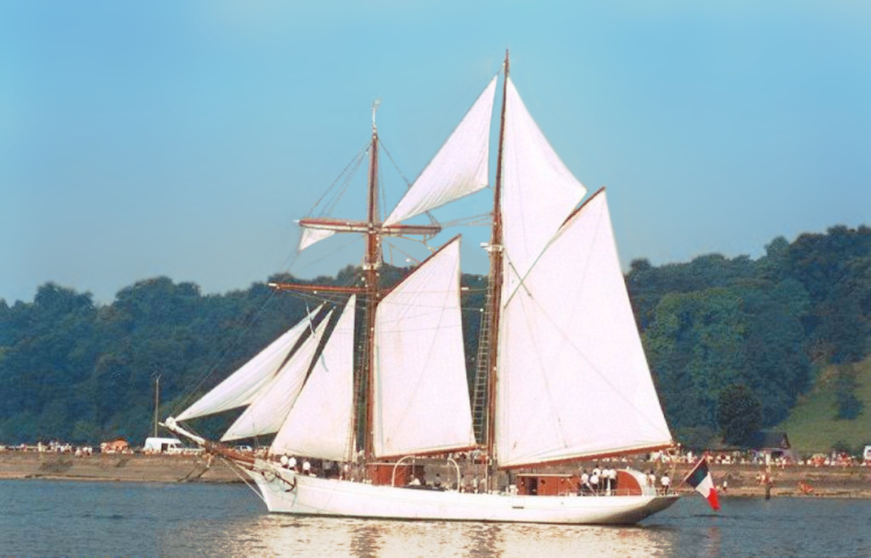

    La coque que j'ai achetée dans une broquante est celle de l'Etoile, ou sa jumelle, la Belle Poule. Navires Ecole de la Marine Nationale.
    Photo jointe.
    Pour simplifier, je ne compte pas mettre de foc (voile d'avant) ni de hunier (voile au-dessus de la grand-voile). Ou un seul foc, bômé, solution retenue par le modélisme naval.
    De plus, pour permettre de le transporter, le mat et la bôme sont solidaires, et le mat tourne dans son puit. Il se démonte facilement, car pas de haubans, mats en carbone. Un balestron incomplet, car celui-ci a normalement un foc "bômé" en avant du mat.
    Mais là, c'est impossible pour le mat arrière. Donc pas non plus pour le grand mât, cela ferait trop bizarre sur un "vieux gréement".
    Du coup, le navire ne s'appellera pas "etoile" ou "belle poule". Ce n'est plus une maquette.
    Je ne sais pas si j'ai répondu à la demande

    Re : Aide pour un petit mécanisme pour border un balestron
    C'est une goêlette, donc à l'arrière c'est le grand-mat et à l'avant le mat de misaine.

    Bon, on commence à mieux voir le tableau.
    L'intérêt d'avoir le foc sur (le prolongement avant de ) la bôme, c'est que ça réduit le couple nécessaire (en plus de supprimer l'écoute (ou les écoutes) de foc).
    (en passant n'ayant fait que du petit dériveur (en rade de Brest et du coté de Dinard), je ne connais pas le nom des 3 focs et autres voiles présents ici même si j'ai un souvenir embrumé de la belle poule à quai au fond de la Penfeld un soir de retour d'une sortie estudiantine (je suis revenu le lendemain pour vérifier que j'avais bien vu un navire à voile))
    différentes sorties de voiles: https://www.netmarine.net/g/bat/etoile/photo40.htm https://www.netmarine.net/g/bat/bpoule/photo15.htm https://www.netmarine.net/g/bat/etoile/photo13.htm
    le principe "normal" sur un voilier est d'avoir une écoute (souvent 2 sur les focs) qui empêche la voile de s'écarter de l’alignement avec le voilier. l'intérêt est de pouvoir passer très rapidement d'un bord à l'autre, l'inconvénient, c'est le choc au moment de la mise en place (quand ça va trop vite, genre empannage par gros vent).
    ici, le mécanisme décrit essaye de reproduire la même chose au plus près du mat. création de 2 butées symétriques en rotation du mat. mais la réduction du bras de levier impose des forces plus élevées, il vaudrait mieux prévoir un amortisseur de choc.
    une autre solution est de piloter directement le mat en rotation, sauf que ça risque d'être lent pour un empannage (ou d'un autre coté, ça le sécurise, car je ne suis pas sûr que ça ce fasse sans tenir la voile en vraie grandeur sur une goélette).

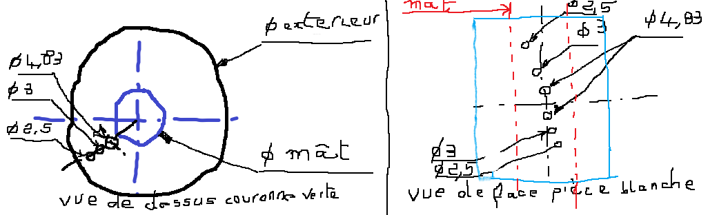

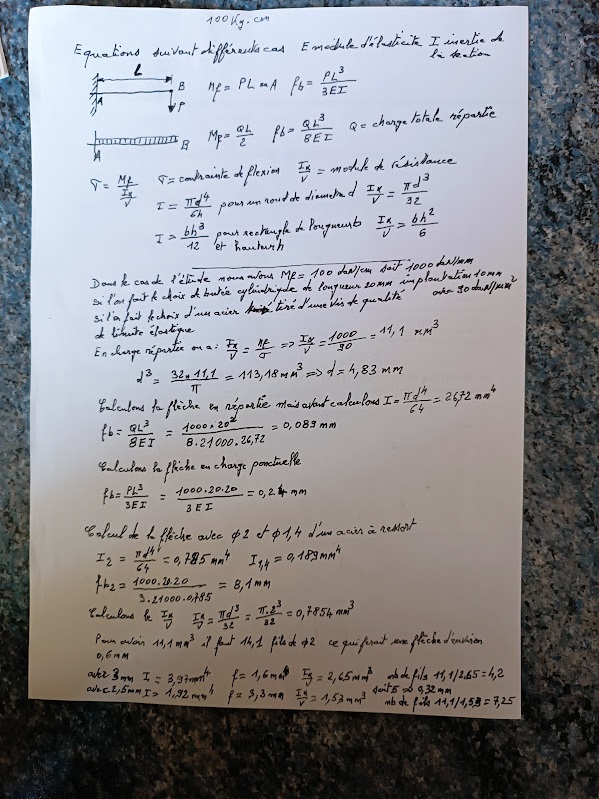

    Pour faire suite à ma proposition du #27, j'ai modifié le croquis du #1.balestron modifié.png pour remplacer les cylindres de couleurs vert et marron par plusieurs cylindres inclinés de façon à encaisser le choc du balestron.
    Pour imaginer ce que cela pouvait donner, chez faits des calcul de résistance des matériaux en partant sur la base de 1000 daN.mm, ce qui doit donner 100 daN.cm.
    En faisant les calculs pour charge répartie sur un rond encastré de 20 mm de hauteur pris dans une vis de qualité 9-10, c'est à dire 90 daN/mm2 de limite élastique et 100 de résistance à la traction, j'arrive à un diamètre de 4,83 mm. Mais ce cylindre n'aurait en charge ponctuelle que 0,089 mm de flèche, ce qui notoirement trop petit.
    Ayant dans mon garage des ressorts issus de freins à tambours de voiture, j'ai pris les diamètres des fils 2 et 1,4 mm mais cela ne pourra pas convenir car pour le 2 mm, j'ai 8,1 mm de flèche mais il faut 14 fils pour encaisser la résistance et même en flexion s'ils sont alignés, 14 fils cela ne fait que 8,1/14 = 8,58 mm de flèche.
    Sur internet j'ai vu que des marchands vendaient de l'acier à ressort en 3 mm, et 2,5 mm. J'ai fait les calculs et pour 3 mm, j'arrive à une flèche de 1,6 mm et environ 5 fils ce qui fait en réalité 0,32 mm de flèche et pour 2,5 mm, c'est flèche 3,3 mm, 8 fils et 0,41 mm de flèche définitive.
    Donc la solution consisterait à mixer les fils et à décaler leurs axes les uns par rapport aux autres de façon que dans leur flexion les fils les plus petits restent dans leur limite élastique en mettant les plus faible vers l'extérieur pour diminuer l'effort. ( voir sur la photo suivante les formules appliquées et accessoirement les calculs. ).balestron calculs.jpg

    rbjr,
    Dessin pour préciser ma pensée.
    sh42
    Le système proposé ne tient pas la route. Après calcul, je n'obtiens qu'environ 0,5 mm d'amortissement.

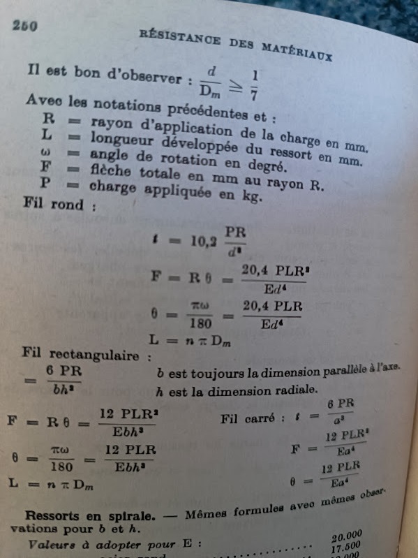

    Pour les ressorts, je pensais à ce genre :ressort.jpg
    Pour le calcul, j'ai retrouvé dans un formulaire une formule:
    Une autre solution consisterait a garder ton mécanisme avec ses butées réglables et a remplacer l'écoute par de l'élastique de pêche. Cette élastique a un allongement de 6 et même 8, avec une résistance jusqu'à 10 à 15 kg. Les butées font le réglage final du balestron et l'élastique fait l'amortissement.
    L'élastique peut peut-être faire l'objet d'un réglage comme une écoute.

    La répartition des efforts est l'un des avantages de l'élastique. Si l'on admet 10 daN et 1000 daN.mm en efforts, il est possible de faire absorber 9 daN à l'élastique et laisser le reste à la butée mécanique. Après, suivant la longueur à vide de l'élastique, il faut trouver le moyen pour qu'elle soit toujours tendue. Dans ce cas, la butée métallique est beaucoup plus " légère " en volume.
    Avec le système à ressort, tout les efforts sont concentrés autour du mât. S'il fait 5 mm de diamètre, avec 40 mm d'encombrement, il y a peut-être moyen de concocter quelque chose. S'il fait 15 mm, c'est mort.

    le mat ferait 8mm ou 10mm de diamètre
  22. #52
    sh42
    A 10 mm, c'est jouable avec des butées de diamètre 4 mm ou moins, cela dépend de la tension de l'élastique et aussi de la longueur des butées. Avec des butées carré, on pourrait passer de flexion à cisaillement, ce qui donne moins de contrainte, ( 4/5 de résistance pratique à la traction ).

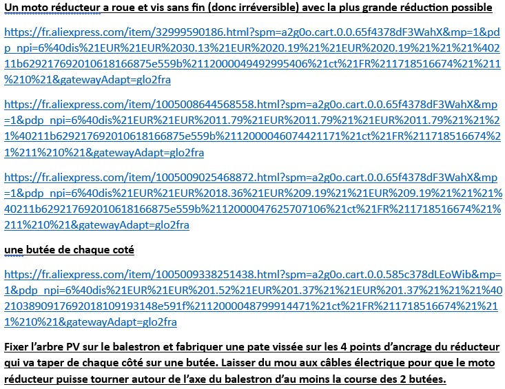

    Bonjour, en partant des idées de tout le monde je ferais avec ces composants:
    Nom : AFAC260123.jpg
Affichages : 59
Taille : 195,6 Ko
  24. #54
    hydro73
    Un moto réducteur a roue et vis sans fin (donc irréversible) avec la plus grande réduction possible
    https://fr.aliexpress.com/item/32999...yAdapt=glo2fra
    https://fr.aliexpress.com/item/10050...yAdapt=glo2fra
    une butée de chaque coté
    Fixer l’arbre PV sur le balestron et fabriquer une patte vissée sur les 4 points d’ancrage du réducteur qui va taper de chaque côté sur une butée. Laisser du mou aux câbles électrique pour que le moto réducteur puisse tourner autour de l’axe du balestron d’au moins la course des 2 butées.

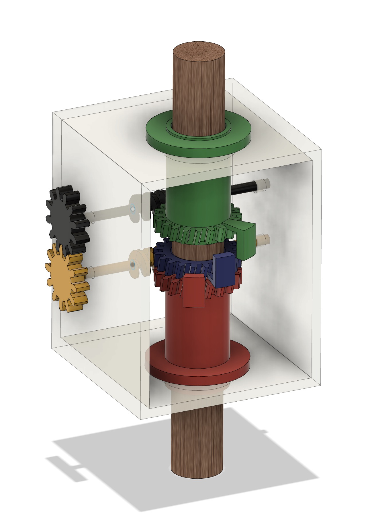

    hdlbq
    Bonjour et merci à tous pour vos suggestions.
    Un schéma du mécanisme "en situation", puis un zoom du mécanisme lui-même, pour éclaircir les choses.
    Pièce jointe 515959
    Pièce jointe 515960
  27. #57
    hdlbq
    Une petite explication textuelle pour compléter :
    Le mat (vertical) et la bôme sont liés de manière rigide.
    Quand le vent appuie latéralement sur la voile, la bôme et le mat tourne.
    On limite cette rotation. En simplifiant, c'est cela qui fait avancer le bateau. C'est là que le mécanisme intervient.
    Les butées rouge et vertes empêchent le disque bleu solidaire du mat de dépasser un certain angle en rotation d'un côté de l'axe longitudinal du bateau ou de l'autre.
    Elles sont réglées par les axes noir et jaune de manière symétrique par un servo de radiocommande non représenté.
    Ce mécanisme permet d'éviter toute écoute ou quoi que ce soit rélié à la bôme.
    Le mat se démonte alors facilement, pour le transport par exemple.

    Problèmes identifiés:
    1- chocs et efforts exercés sur la butée du disque rouge (ou vert)
    2- difficulté de réalisation des disques rouge et vert, compte tenu du problème 1
    3- fixation du disque bleu au mat, tout en conservant la possibilité de l'extraire verticalement.
    Solutions envisagées:
    1- les calculs montrent que les efforts statiques sur les butées peuvent aller jusqu'à un couple de 100kg.cm, si le rayon des disques est de qq cms. Mais la coque du bateau permet d'aller jusqu'à 6cm de diamètre. Donc à revoir.
    3- le mat va "plonger" au travers du pont dans un tube en laiton. Le disque bleu est soudé à ce tube. Il faut lier en rotation le mat et le tube. Percer le mat (tube de carbone de 10mm de diamètre) risque de l'affaiblir, et le trou de se faire "mâcher" par la clavette qui le relie au tube.
    Je ne suis pas sûr qu'une solution à base de "virole" comme celle des cannes à pêche resisterait au couple en rotation évalué ci-dessus.
    Désolé d'avoir été si long, mais j'essayais de "faire le point"
