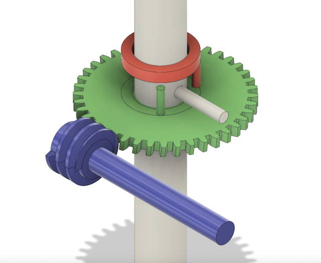

    Je ne suis pas mécanicien et mes moyens en terme d'usinage sont très limités (perceuse colonne, imprimante 3D avec de l'ABS, mini fraiseuse au mieux).
    Je cherche un moyen le plus simple possible pour limiter la rotation d'un axe d'un angle qui doit être réglable.
    L'axe en question est un mat, solidaire de la bôme en rotation (balestron).
    Pour en avoir fait l'expérience, je sais que mes conceptions sont le plus souvent inutilement complexes.
    Je sais qu'il y a des systèmes normaux pour gérer une écoute de grand-voile. Je sais aussi que le balestron (mât solidaire de la bôme en rotation) n'est pas très joli, et pas réaliste sur un gréement classique.
    Encore que j'ai fais des recherches google, et le balestron semble n'être pas si rare que cela, et pas si démodé. Mais cela n'est pas le sujet
    Mais j'ai peu de place dans la coque, ou sur le pont, pour les solutions classiques de gestion d'écoute.
    Et comme on sait qu'un dessin est plus clair qu'un long discours, voici :
    - l'axe en rotation est en blanc, et il tourne car il est soumis à une force extérieure: le vent dans la grand-voile.
    - les deux "bloqueurs" sont en vert et rouge
    - la commande et le pignon du bloqueur rouge n'ont pas été dessinés pour simplifier le schéma
    - la commande qui permet de régler le bloqueur est en bleu.
    Le système représenté n'est que le principe. Je serai reconnaissant pour toute suggestion, avis. Merci pour votre aide.

    quelle taille, quels efforts, tout ça ?
    Budget, éventuellement ?
    taille: l'axe blanc fait 6 (ou 8) mm de diametre. Du coup, les engrenages (que je ne vais pas faire moi-même) ont un diamètre d'environ 30mm max.
    En laiton, je vais le braser/souder sur un tube qui tourne librement autour du mat.
    Plus gros, je ne place pas cela dans la coque.
    Effort: je m'appuie sur la force d'un servo-treuil dimensionné pour effectuer la même tâche: 10 kg.cm
    Mes souvenirs de physqiue sont loin, mais le couple ne dépend pas de la distance à l'axe de rotation ?
    Budget: relativement large (j'envisage d'acheter un mini-fraiseuse Proxxon si besoin impérieux)

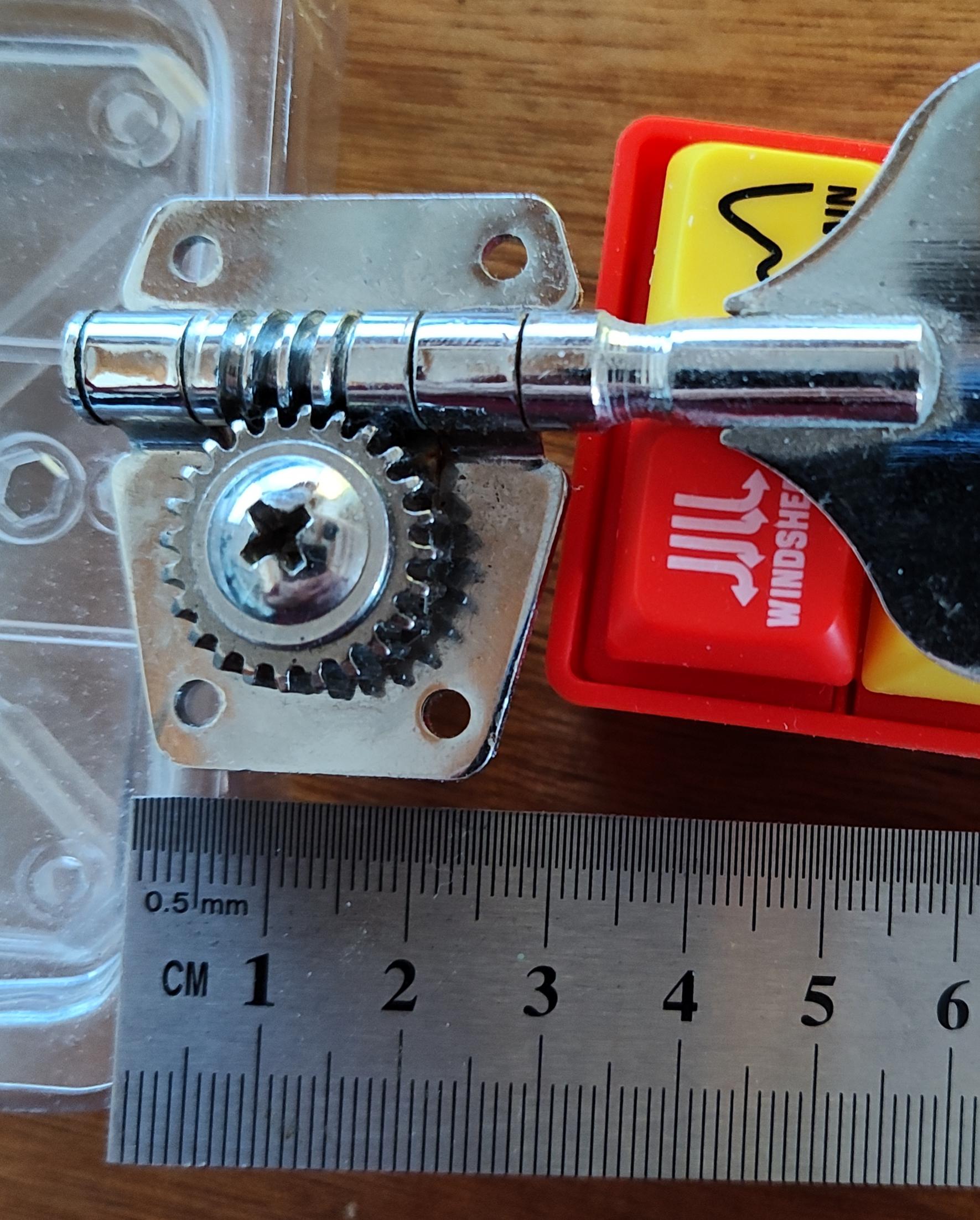

    Des remarques ;
    ♦ moyennant 3 pignons coniques ou un pivot et 2 rotules, il y a moyen de synchroniser les deux bagues contrarotatives. Et du coup, une seule "commande".
    ♦ une autre suggestion de récupe/fourniture ; mécanique de guitare basse, les guitares tout court sont plus light. Cf photo.

    De les voir comme ça, ça m'a rappelé que Meccano en a fait aussi, bien sûr, doit bien se trouver à peu de frais.

    je n'avais trouvé que aliexpress

    Le couple, c'est une force fois un bras de levier.
    Le treuil tire sur l'écoute qui est accroché à vue de nez sur une photo à mi longueur de la baume de voile.
    L'écoute se prend une "grosse baffe" lors de virement de bord ou d'empannage. (qui n'a pas (failli) se prendre une baume dans la tête?)
    Et là, tu voudrais réduire le bras de levier de disons 10 cm à 1 cm (grosse louche), donc des efforts 10 fois plus importants sur les butées (à revoir)...
    La question a été abordée: la butée rouge, elle est pilotée comment? en symétrie de la butée verte?
    Il y a peut-être une solution plus sioux: avoir une écoute rigide télescopique. un bout sur la baume, l'autre sur un rail, positionné par un câble en aller/retour.
    Il faudra des rotules d'articulation (ou équivalent souple genre silentbloc diabolo).
    Il faudrait une souplesse pour amortir les chocs lors de virement de bord.
    (le coté télescopique peut être soit dans la tige faisant fonction d'écoute, soit à une extrémité, la tige pouvant coulisser dans le point de traction)

    Concernant le croquis #1, j'ai une remarque sur le cylindre gris qui est fixé au mât. En remplaçant ce cylindre par un profil carré, on transforme les efforts subits par les cylindres vert et rouge de flexion en cisaillement, ce qui sera moins contraignant pour les contraintes de résistance des matériaux. Dans une flexion, il y a une contrainte de traction due à la flexion plus une contrainte de cisaillement du à la force qui crée la flexion.
    De plus, si les anneaux rouge et vert devaient tourner en même temps, cela permettrait de les faire engrener sur la même roue puisqu'elle fait 30 mm de diamètre.

    et merci pour cette très bonne remarque. Effectivement, lors de l'empannage, avec du vent, la butée qui "reçoit" va se prendre une claque.
    C'est en partie parce que je sais ne pas avoir tout prévu que je soumets mon idée
    La butée rouge est effectivement déplacée en symetique de la verte. En gros, si on parle de 90 degré pour un vent de travers, 90 degrés pour le vert -90 pour le rouge.
    @sh42 : merci pour cette autre suggestion. Je ne suis pas super bon en mécanique, et je n'ai pas d'intuition sur le sujet

    @polo974: je repense au choc subi par mon mécanisme lors d'un empannage.
    J'ai dimensionné l'effort en fonction de ce que l'on choisit habituellement comme puissance de servo-treuil: 10 à 20 kg.cm.
    Comme le dit treuil fait environ 2cm de large (3 max), cela nous amène à au moins 10kg de force sur l'écoute qu'il tracte. Avec les mêmes "claques". Pourtant, il résiste, ave des pignons à denture fine, et pas forcément métal.
    Idem pour un servo à "grand bras" (environ 5 à 8cm de long): le pignon qui est directement raccordé au bras en question prend beaucoup d'effort.

    La différence de bras de levier se trouve entre le point d'ancrage de l'écoute (environ 10 cm) et le 1 cm de tes butées.
    Tes butées prendront donc 10 fois plus que les 10 kg... (Plus le choc qui ne sera pas amorti par la souplesse de l'écoute)

    Pour du choc, ma suggestion n'est pas la bonne solution.
    Il faut au contraire allonger les tubes vert et rouge avec un point d'application de la force en bout de façon à ce qu'ils encaissent les chocs dans le genre : " je plie mais ne romps pas ". L'acier à ressort devrait être un bon matériau.
    Les angles de + 90, - 90 sont déterminés en début de navigation ou ils peuvent changer en cours de route ?
