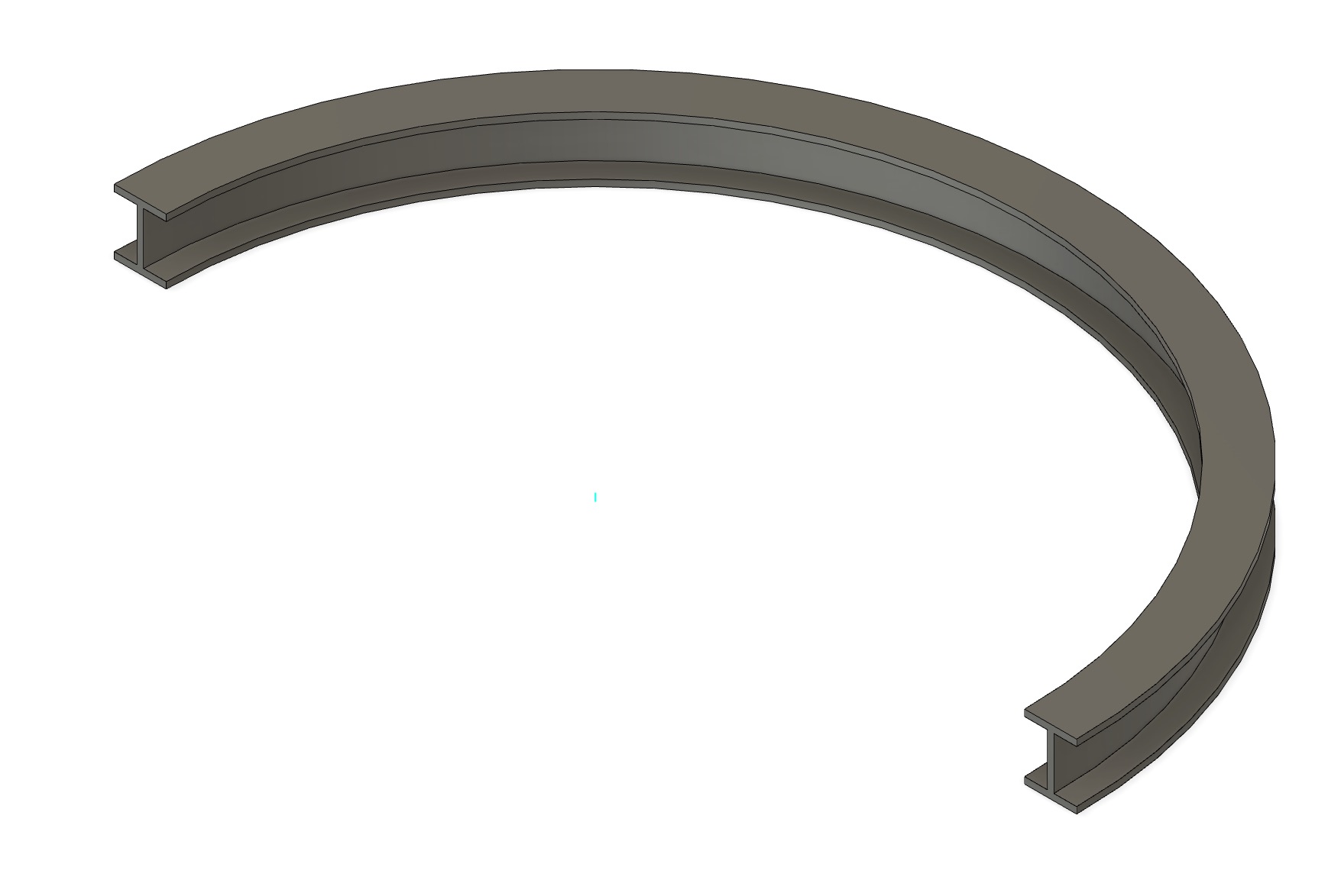

    je fais du modélisme depuis longtemps. Je n'ai pas beaucoup de compétences en usinage, et je n'ai qu'une perceuse colonne, et une imprimante 3D.
    Je dois réaliser un rail d'écoute pour un voilier, de 140mm de diamètre et environ 6 à 10mm de haut, sur 180°.
    Compte-tenu de mes compétences et mes outils, je préfère le laiton (soudable/braisable).
    Comme le rail en question doit supporter des chariots qui se déplacent sur sa longueur, je pensais opter pour un profilé "en H" (plutôt en "I" pour ce que je vais en faire).
    Mais ils n'existent que droits, je devrai le cintrer. Mais j'ai un doute sur la faisabilité. Même en le chauffant.
    L'autre idée de réalisation que j'ai est de découper la partie horizontale du rail dans une plaque de laiton. Mais obtenir un rond propre sur lequel les chariots puissent glisser va être difficile.
    Si vous avez des remarques/idées/Suggestion, je vous en serai reconnaissant.

    il n'y a que très peu de questions stupides. J'ai été professeur de grande école pendant 40 ans.
    Je n'imprime pas car l'impression se ferait obligatoirement demi-cercle "à plat". Dans une pièce imprimée, les couches sont le sens de moindre résistance: elles ne tiennent que par l'adhésion. Or, les efforts les plus importants seront en traction vers le "haut", si la base du I est posée sur le support. Donc dans le sens de moindre résistance. Imprimer le cercle verticalement ne change pas vraiment le problème, car on parle d'un demi-cercle. En plus, mon imprimante (comme beaucoup) est en X-Y: elle n'aime pas trop les cercles.
    Pour les tailles: cercle d'environ 140mm de diamètre, hauteur du rail environ 8mm, courbure dans le "pire" des sens je pense: les parties horizontales du rail forment le demi-cercle. Dessin ci-dessous pour que cela soit plus clair.

    Les ailes du I, suivant l'épaisseur et leur largeur ne vont pas aimer. Il faut savoir si tu peux t'approvisionner facilement en profilé.
    Personnellement, je ferais un outil qui ressemblerait aux cintreuses à main pour les tubes en cuivre avec simplement une roulette pour presser l'âme du I contre un cercle de 140 mm. Je chaufferai gentiment le profil extérieur des ailes du coté de la roulette de façon à ce que le métal se déforme sans casser.
    Personnellement, un métal que j'aime bien travailler, c'est le cuivre. Le laiton a, à peu près la résistance du cuivre: R rupture du cuivre 40 daN/mm2 écroui et 28 daN/mm2 recuit, Laiton : R environ 30 daN/mm2 et en limite élastique 12 à 18 daN/mm2.
    En métal réputé mou, il y a aussi l'inox.

    Si j'avais une pièce à faire de ce genre, le plus simple est de la faire en mécano soudé, découper et ajuster le laiton à la forme souhaitée, cintrer l' âme, faire un calibre de soudure sommaire , souder à l'étain, éventuellement à l'argent, cela engendre un certain travail mais le résultat sera à l'hauteur de la peine.

    Ça paraît plus complexe que de cintrer du I, parce qu’il me paraît assez couru d’avance que ça va pas le faire, mais à mon avis c’est de loin la meilleure approche

    Tout dépend du défaut admissible sur les ailes;
    je pense que le diamètre est trop petit pour obtenir un résultat propre;à moins de faire quelques incisions côté intérieur;
    je penche aussi pour la méthode découpe +soudure;

    @yaadno: j'avais bien pensé aux incisions sur le côté intérieur, mais il faut les dimensionner comment ?

    Pour savoir quoi enlever sur l'aile intérieure, c'est la différence des deux demi circonférences extérieure et intérieure, répartie en x sections. plus il y en a et mieux cela va.

    pour ce qui est des incisions (ou même de simples traits de scie à métaux?) il importe de les faire à un espacement faible et très régulier.....pour que la déformation sous contrainte soit elle aussi de rayon constant...
    l'inconvénient est qu'ensuite ça rend le rail moins résistant à la charge appliquée mais, (sauf si c'est de l'aluminium,) à la fin, tu peux les consolider avec de la soudure à l'étain (brasure tendre ) sur Cu ou laiton...., ou bien brasure classique au laiton-argent (mais alors c'est délicat à maîtriser...)

    je pense que c'est faisable en laiton , à froid , à condition qu'il soit recuit , sur une forme , c à d une piece cylindrique en contreplaque ou metallique ! ,
    le profile est petit par rapport au rayon .
    le recuit du laiton se fait en chauffant à 800 °c puis en le plongeant dans l'eau ,

    la cintreuse à main est facile à trouver, et ça me semble convenir pour cintrer le profil en H
    Dans sa jeunesse mon fils a voulu cintrer un tube acier pour faire l'avant d'une remorque pour vélo. Il a fait la cintreuse avec de l'aggloméré et du bois.
    Naturellement pour ce genre de travail, il faut aider la cintreuse en tirant à la main sur le profil à cintrer et pour cela, il faut du " rab " de longueur pour faire les derniers centimètres.
    Le problème des cintreuses métalliques est que modifier le profil est très compliqué.
    Qu'en au tournage, je n'y crois pas vu sans doute les épaisseurs du profilé et des efforts des outils de coupe.

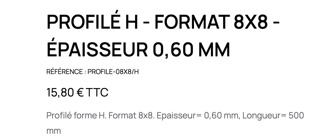

    A-t'on une idée de la dimension du H?
    hdlbq
    Re : Cintrer un petit profile en laiton
    Bonjour yaadno,
    hauteur 8mmx8mm, épaisseur 0.6mm

    je pensais utiliser un U-plus facile à cintrer-quitte à braser au dos des petites butées;

    pour une telle forme , il faut recuire le laiton !!
    prenons du laiton UZ36 , nuance courante pour un tel profilé , livré en 1/2 dur , son allongement est de 16 %
    si vous le recuisez son allongement va passer à 48 %
    c'est ainsi que sont faites les pieces tres deformées ,
    notamment les pieces embouties , selon la profondeur on fait un recuit entre chaque passe
